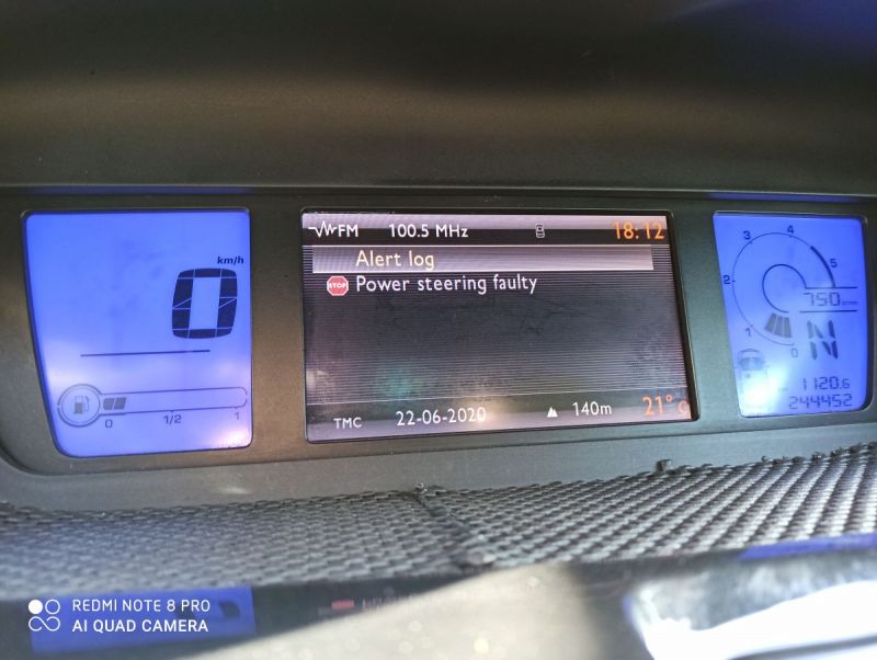

Илья09 Опубликовано 22 июня, 2020 Поделиться Опубликовано 22 июня, 2020 Друзья, помогите советом! Сегодня менял актуатор на турбине, скидывал клемму, все поменял, накинул клемму на место, завел для проверки, а бортовой пишет Power steering faulty, но гур работает, вообще никаких изменений нет, Лексия ошибок не видит, куда лезть? Что смотреть? Ссылка на комментарий

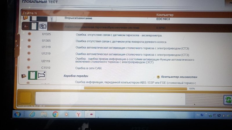

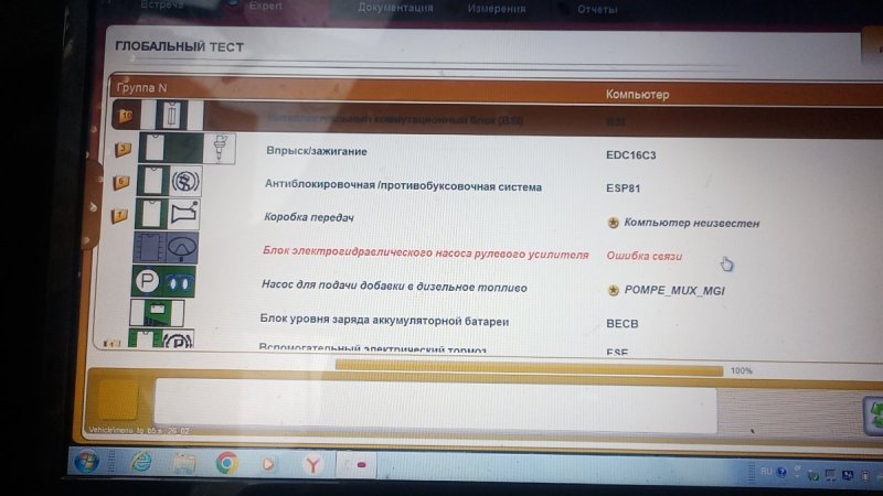

Efendiy Опубликовано 18 июля, 2024 Поделиться Опубликовано 18 июля, 2024 Добрый ночи всем. Нужен совет. Машина стояла 3 дня, завожу и вижу следующее знак стоп и надпись power steering faulty. Гидроусилитель не работает. Прозвонил обсолютно все предохранители, запросил схему по проводке. Прозвонил проводку(толстые провода питания эгур-все звонится до блока предохранителей). Подключил диагностику. Ругается на блок есп. Не могу понять в чем причина неисправности. Или тупо покупать бу эгур и пробовать установить VF7UA9HZH9J144574.pdf Ссылка на комментарий
