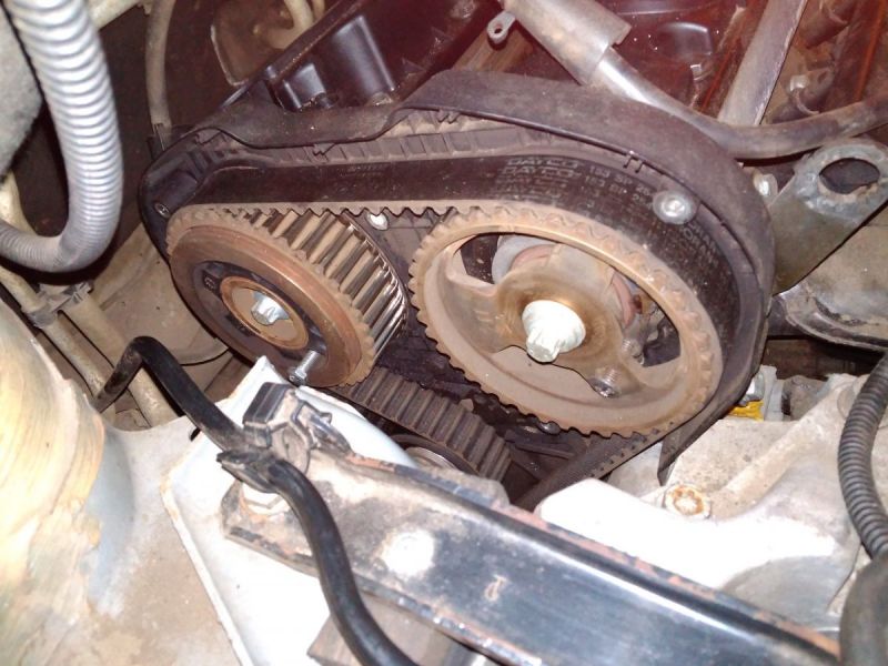

Азаматище Опубликовано 16 мая, 2017 Поделиться Опубликовано 16 мая, 2017 Всё. Приехали. Походу ГРМ оборвало. Сперва размохрился ремень навесного. Слышно было, как он шелестит там. Потом мотор издал предсмертный рёв и заглох. У меня на кожухе ГРМ нету фрагмента защиты и туда попал ремень навесного. Ссылка на комментарий
usatik33 Опубликовано 16 мая, 2017 Поделиться Опубликовано 16 мая, 2017 @Азаматище, и чем тебя нива не устраивала? 2000 EW7 1,8 Ссылка на комментарий
Popesych Опубликовано 16 мая, 2017 Поделиться Опубликовано 16 мая, 2017 @Азаматище,было аналогичное.... ремень ручейковый кортеко через месяц после установки под ГРМ и привет всем 16 клапанам. Кожух на ГРМ у меня был цел Олегович и usatik33 2 Баляць мае крылы Ссылка на комментарий
Олегович Опубликовано 16 мая, 2017 Поделиться Опубликовано 16 мая, 2017 @Азаматище, в 99% когда рвется ремень навесного, он разбивает кожух ремня грм, а там как повезет. XP 2008г.в.; TU5JP4; ручная КПП. ЮВАО Ссылка на комментарий

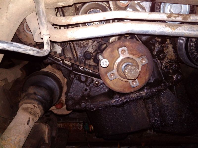

Владимир76 Опубликовано 20 февраля, 2020 Поделиться Опубликовано 20 февраля, 2020 Знатоки, подскажите. Решил на сей раз сам поменять ремень грм и сальник. До этого отдавал в сервис. Сделал стопор маховика, распредвалов. На фото не они. Отверстия на распредвалах и шкиве сошлись, а на маховике нет. Стопорю маховик, отверстия на валах и шкиве не сходятся. Вчем ошибка? Лет 8 назад снимал маховик для замены сальника. Мог ли не правильно поставить маховик ( но там направляющие )? Могли ли на сервисе перевернуть как то к.вал на 180 градусов? Двигатель 1.8 2001 г.в. Ссылка на комментарий
usatik33 Опубликовано 20 февраля, 2020 Поделиться Опубликовано 20 февраля, 2020 1 час назад, Владимир76 сказал: Сделал стопор маховика, Это какой? Со стороны коробки? На шкиве плавающая шпонка. 2000 EW7 1,8 Ссылка на комментарий
Владимир76 Опубликовано 20 февраля, 2020 Поделиться Опубликовано 20 февраля, 2020 Как на 5-6 сообщений выше Ссылка на комментарий
trmntr Опубликовано 20 февраля, 2020 Поделиться Опубликовано 20 февраля, 2020 Странно, не замечал под этот стопор в своём ew7j4 отверстия при замене ремня... Ссылка на комментарий
usatik33 Опубликовано 20 февраля, 2020 Поделиться Опубликовано 20 февраля, 2020 А при установке стопора в маховик, насколько уходят валы? Просьба, дайте размер тела стопора. Мне выточили, вроде все так, а стопор не входит в отверстие в колоколе. И почему-то при выставленных стопорах в распред валы, я не обнаружил отверстия в маховике. Может у меня та же ситуация что и у вас Может на дорестайле ( у меня 2000гв) нет отверстия в маховике? 2000 EW7 1,8 Ссылка на комментарий
Владимир76 Опубликовано 20 февраля, 2020 Поделиться Опубликовано 20 февраля, 2020 Отверстие есть, но тогда на распредвалах. валах метки не совпадают. Ссылка на комментарий
usatik33 Опубликовано 20 февраля, 2020 Поделиться Опубликовано 20 февраля, 2020 На сколько сильно уходят? А на шкиве коленвала совпадает? Олегович 1 2000 EW7 1,8 Ссылка на комментарий
Владимир76 Опубликовано 20 февраля, 2020 Поделиться Опубликовано 20 февраля, 2020 На шкиве и валах совпадают, а на маховике где то на пол оборота 1 час назад, usatik33 сказал: А при установке стопора в маховик, насколько уходят валы? Просьба, дайте размер тела стопора. Мне выточили, вроде все так, а стопор не входит в отверстие в колоколе. И почему-то при выставленных стопорах в распред валы, я не обнаружил отверстия в маховике. Может у меня та же ситуация что и у вас Может на дорестайле ( у меня 2000гв) нет отверстия в маховике? Может и так. А шпонка есть? Ссылка на комментарий
