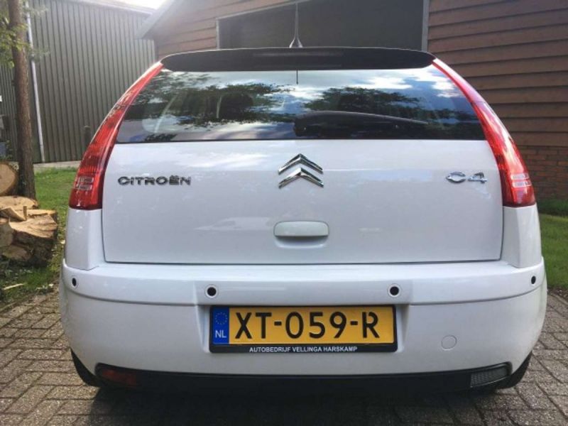

renach Опубликовано 20 декабря, 2012 Поделиться Опубликовано 20 декабря, 2012 (изменено) Ставил летом парктроники. С ебея заказывал, позже хочу заказать, под цвет машины (отзывы хорошие на эти датчики)... Проблема такая щас температура минус 20, самый крайний правый датчик, тупит, при вкл заднего хода, правая сторона по 0 до объекта и пищит, достал уже, отключить ни как, крышку в багажнике снимать надо, а зимой он просто треснет) Из за чего такая беда? Заезжаю, на теплую стоянку, отогревается отлично) Потом опять, в холоде простоит и кирдык... Еще вопрос такой, вот датчик, на нем штекер, вы через заглушку, с этим штекером как просовывали в багажник, считай 4 штекера надо? Он не влезет же? Я срезал, проводил, потом обратно заизолировал.) А так не реально, если можно то как? Изменено 20 декабря, 2012 пользователем renach Ссылка на комментарий

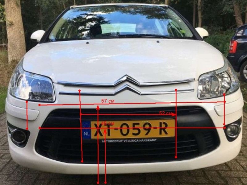

Dimakgb Опубликовано 4 января, 2021 Поделиться Опубликовано 4 января, 2021 Добрый день! Подыму тему. Через 10 лет решил поставить себе парктроник, с нынешними курсом - естественно внештатный. Выбор пал на Parkmaster 238 (c 'монохромным экраном и 8 датчиками). Почитал инструкцию в части параметров установки - штатные монтажные отверстия в заднем бампере практически совпадают - размеры в см по горизонтали: при этом допустимая высота установки от 45 до 65 см (на самом приборе есть переключатель, где нужно выбрать нужный диапазон: 45-54 или 55-65 см. Единственная заморочка - с углом наклона датчиков. Инструкция гласит, что датчики должны быть строго параллельны земле. Для компенсирования плоскостей наклона бампера в комплекте есть втулки с углами наклона: 0, 4, 10 градусов. Померял углы на бампере - по центру угол наклона вверх 10 градусов, по краям - 17. То есть центральные датчики можно компенсировать под 0, а крайние будут задраны все равно на 7 градусов вверх, что даст следующие искажения по бокам: при расстоянии до препятствия 2 метра - слепая зона снизу 28 см , при 1 метре - 14 см соответственно, что не критично и соответствует стандартному бордюру. Проблема возникла - как крепить датчики спереди. Погуглил на забугорных аналогах авито, все буржуйские рейсталы 2008 г. поголовно идут с задними парктрониками, спереди вообще ни у кого нет. Сюда по всему, передние парктроники были только на дорестайле? (с ними хоть фотки есть). Установочная таблица, в см: Прикинул куда можно воткнуть спереди: в идеале что бы не портить дизайн, можно было бы воткнуть на решетке радиатора по бокам от номера, но там слишком малая высота - 45 см. Следующее место - на самом бампере сверху от номера - высота 57 см, что хоть как-то соответствует настройкам парктроника, соответственно крайние датчики - будут на уровне крайних вертикальных линий. Можно еще попробовать на 3D-принтере распечатать монтажные держатели (наподобие дорейстала) и воткнуть датчики в верхнюю прорезь над номером. Но тут проблема - кто в 3D смоделирует держатель. Кто-нибудь ставил парктроник на перед? Поделитесь идеями. Ссылка на комментарий
