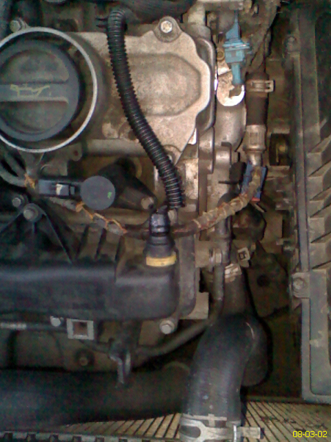

SEgorov Опубликовано 7 марта, 2008 Поделиться Опубликовано 7 марта, 2008 Да, прошлый раз так и было, именно из за катушки. но тогда толька эта свеча была чёрной. поэтому и вычеслил, а вот сейчас ? Я поставил все свечи чистые, посмотрим каково! Я сегодня заметил, что когда едиш стабильно не разгоняясь, то вибрации не слышно, а вот когда на педаль поднадавиш, то сразу ощущаеш, и когда схолостые, тоже трясёт. У меня похожее дело было на Вектре. Но она по сравнения с Ситром конечно поустойчевее будет к таким проблемам. Билин, тут и начинаеш задумываться о другой машине, а так не хочется менять, очень нравится. лиш бы не глючила. Ссылка на комментарий
Enzo Опубликовано 7 марта, 2008 Поделиться Опубликовано 7 марта, 2008 По фотке которую ты выложил, я бы тебе приговорил катушку которую видно, т.к. сначала катушки шли без метки, они были не надёжные и их поменяли и стали ставить на нах зелёную метку, те оказались тоже не надёжными их ещё раз поменяли и стали ставить синию метку. Короче сейчас идут совершено другие катушки (внешний вид и конструкция другая уже) Сиал Авто — автосервис Citroen/Peugeot +7 903 968-26-38, Южнопортовая ул., 17, стр. 3 @enzoservice Ссылка на комментарий
SEgorov Опубликовано 8 марта, 2008 Поделиться Опубликовано 8 марта, 2008 Спасибо. Там действительно стоит катушка из старого комплекта. Возможно ты прав мне стоит поменять на новые, что бы быть уверенным в этом узле. Ссылка на комментарий
SEgorov Опубликовано 9 марта, 2008 Поделиться Опубликовано 9 марта, 2008 Ура! Я её победил! Опять вылетела катушка. Четыре раза менял с четырьмя запасными, и всё равно она попадалась. Бывает же такое. срочно закажу комплект новых! Могу точно сказать, подсос воздуха никак не сказывается на работу, проверил лично! Ссылка на комментарий
