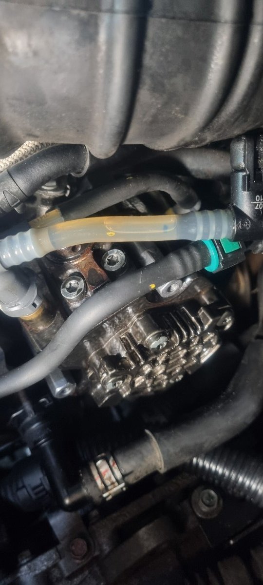

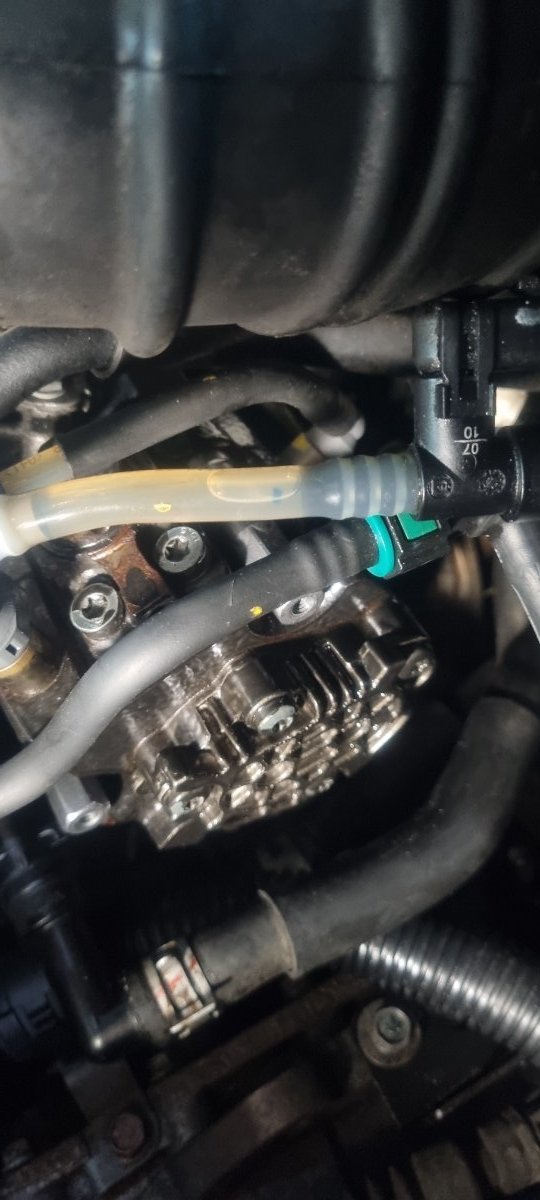

Alexvlad Опубликовано 12 июля, 2025 Поделиться Опубликовано 12 июля, 2025 @Dmitrii Pak максимум это снять, продуть, прочистить рдт. То есть регулятор давления топлива. Остальное ни к чему, разве что открыть, посмотреть😀 Кстати, если пузырь не уходит, значит где то сосет воздух. Проверяйте магистрали все. С воздухом давления не будет. Ссылка на комментарий
Dmitrii Pak Опубликовано 12 июля, 2025 Поделиться Опубликовано 12 июля, 2025 @Alexvlad понял, спасибо. @Alexvlad магистрали подачи и обратки тоже? Ссылка на комментарий
Ситруа Жомапель Опубликовано 12 июля, 2025 Поделиться Опубликовано 12 июля, 2025 12 часов назад, Dmitrii Pak сказал: магистрали подачи и обратки Про пузыри, если запускать как с промывкой - из отдельной тары (без бака), то не воздушится? Запускается и работает нормально? И после выключения и ночи тоже запускается без проблем, так? https://www.livemaster.ru/pawtteryceramics Ссылка на комментарий
Dmitrii Pak Опубликовано 14 июля, 2025 Поделиться Опубликовано 14 июля, 2025 @Ситруа Жомапель извините, не понял вопрос. Ссылка на комментарий
Ситруа Жомапель Опубликовано 14 июля, 2025 Поделиться Опубликовано 14 июля, 2025 2 часа назад, Dmitrii Pak сказал: не понял вопрос Промывали из отдельной ёмкости, так? Всё работало. Вернули на бак - не работает. Вопрос был про то, что если запускать с топливом из отдельной ёмкости, то пузырей нет или тоже не запускается? Собственно, вот и весь вопрос. https://www.livemaster.ru/pawtteryceramics Ссылка на комментарий
Dmitrii Pak Опубликовано 14 июля, 2025 Поделиться Опубликовано 14 июля, 2025 @Ситруа Жомапель да. Промывали из отдельной ёмкости, из самой банки Лавр. Подача и обратка в банку с Лавром. После промывки 15-20 минут полключения всех шлангов назад. И всё, не заводиться. Даже нет признаков. Хотя бы схватывала, крутит стартером впустую. Быстрый старт так же 0. Ссылка на комментарий
Ситруа Жомапель Опубликовано 14 июля, 2025 Поделиться Опубликовано 14 июля, 2025 Попробую в третий раз. Если запускать не с бака, а с отдельной тары - то запускается или нет? В пустую банку, например, от того лавра налить топливо если и топливопроводы опустить - будет запускаться? https://www.livemaster.ru/pawtteryceramics Ссылка на комментарий
Dmitrii Pak Опубликовано 14 июля, 2025 Поделиться Опубликовано 14 июля, 2025 @Ситруа Жомапель нет. Не запускается. Давление в рампе 0. Грешим на тнвд. Уже подключил все назад без этих всяких бутылочек. Подключил как должно быть, в трубке сверху воздух стоит. То уходит, то стоит. Попробую поменять быстросьёмы или резиночки в них. Ссылка на комментарий
Ситруа Жомапель Опубликовано 14 июля, 2025 Поделиться Опубликовано 14 июля, 2025 В 12.07.2025 в 08:11, Alexvlad сказал: если пузырь не уходит, значит где то а если много или несколько неудачных попыток пуска, то там ничего не блокируется часом? https://www.livemaster.ru/pawtteryceramics Ссылка на комментарий
