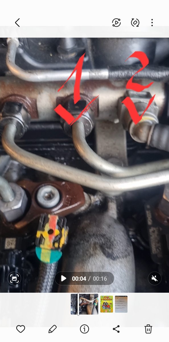

Dmitrii Pak Опубликовано 10 июля, 2025 Поделиться Опубликовано 10 июля, 2025 (изменено) @Alexvlad причина-профилактика. Способ-напрямую, подача ДТ из фильтра в банку с промывкой, обратка в банку с промывкой. Промывали минут 40, все было нормально. Как промыли, пока перецепили шланги прошло минут 10-15. И всё. Потом часа 3 воздух выгоняли. Аккумулятор посадили вхлам, принесли пускозарядное, пробовали быстрый старт. Завтра будем снимать форсунки и скорее всего тнвд, повезём на стенд. Да, ещё компьютер показывает давление в рампе 0 при заводке двигателя, хотя солярка из рампы поступает при прокачке воздуха. На фото промывка. И видео, где шланги обратки сняты с форсунок. Все таки грешим на промывку, так как в сети много прецендентов. https://lr-club.com/index.php?showtopic=190398&st=0 видео.zip Изменено 10 июля, 2025 пользователем Dmitrii Pak Ссылка на комментарий
Alexvlad Опубликовано 11 июля, 2025 Поделиться Опубликовано 11 июля, 2025 @Dmitrii Pak Обратки на форсунки на место подключить. Прокачивать пока с главной магистрали обратки соляра без воздуха не пойдет. Прокачать воздух то еще тот секс. Лучше дополнительным насосом воспользоваться. Не торопитесь снимать все. Ссылка на комментарий

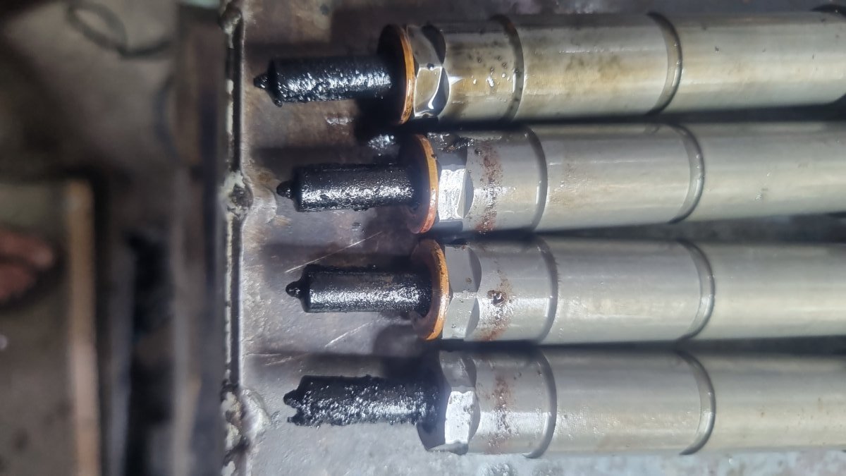

Dmitrii Pak Опубликовано 11 июля, 2025 Поделиться Опубликовано 11 июля, 2025 @Alexvlad ТНВД ещё не разбирали. Полдня насосом качали воздух, не заводиться. Сняли тнвд и форсунки. И это после промывки Лавром. Ссылка на комментарий

Dmitrii Pak Опубликовано 12 июля, 2025 Поделиться Опубликовано 12 июля, 2025 @Alexvlad 4я форсунка вообще не работает, забита вхлам, первые три нормально. То есть самому в тнвд лучше не лесть? грешим на тнвд, так как при запуске двигателя в прозрачной трубке стоит воздушный пузырь и вперёд не проходит. Думаю, что насос не работает. А нормальных дизилистов в городе нету. Хз что делать. 2 дня качаем этот пузырь. Он вроде как вперёд проходит, а как машину глушишь, возвращается на место. Ссылка на комментарий
