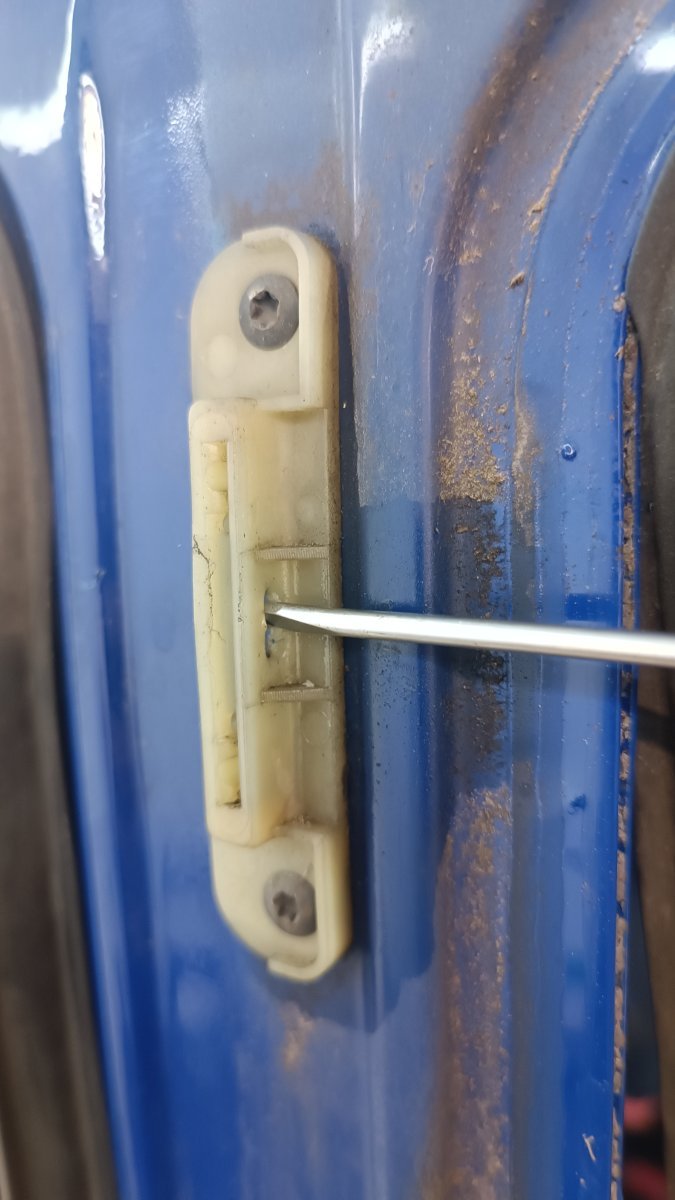

afanyr Опубликовано 2 июля, 2015 Поделиться Опубликовано 2 июля, 2015 В общем так. На центральной стойке между стеклами есть три черных заглушки. Верхняя и нижняя овальные. Вот под ними прячутся болты. defekt 1 Ссылка на комментарий

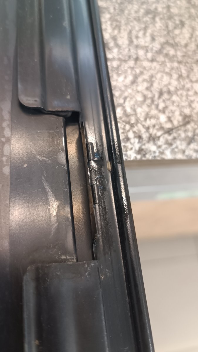

Beerkins Опубликовано 4 мая Поделиться Опубликовано 4 мая @afanyr заглушки есть, только под ними два винта из четырёх и вкручены они снаружи машины. 18 лет вопросу, до сих пор актуален :) Выдернуть стекло из планки можно, но очень не хочется и доступа к винтам это не даст. По ощущениям там как-то надо пластик в петле отжать и тогда железки петли выйдут Ссылка на комментарий
Beerkins Опубликовано 4 мая Поделиться Опубликовано 4 мая Победил :) По центру пластика петли, если смотреть вдоль стекла, есть отверстие. В него нужно нажать тонким длинным предметом и пластик освободит металлический элемент Ситруа Жомапель 1 Ссылка на комментарий
