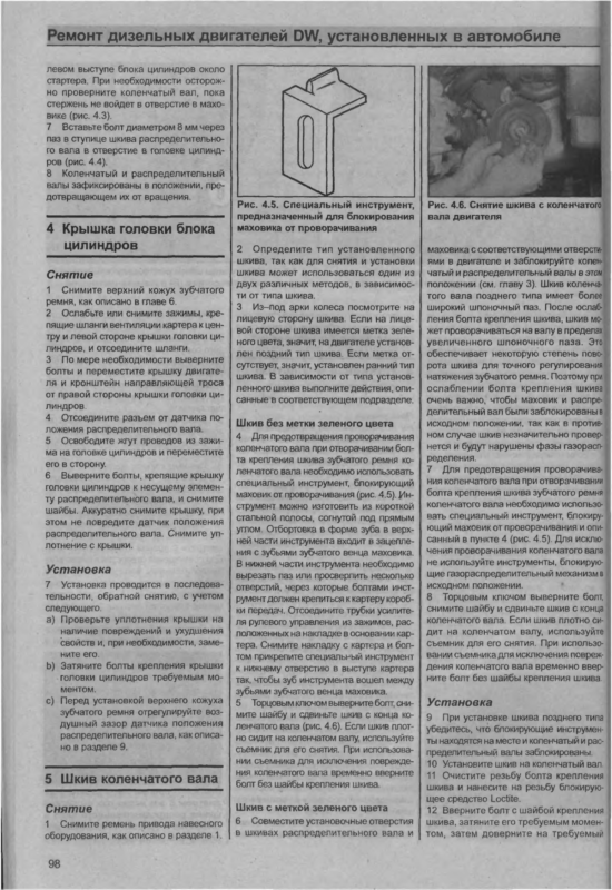

chuprinoff Опубликовано 7 ноября, 2011 Поделиться Опубликовано 7 ноября, 2011 подскажите как болт открутить на шкиве коленовала, уже 2 дня мучаюсь... Ссылка на комментарий
Б.Е.А. Опубликовано 7 ноября, 2011 Поделиться Опубликовано 7 ноября, 2011 на шкиве их 4 и все по против часовой откручиваются, перед этим шкив фиксировал (в р-не 11 часов втулкой), зубчатый тоже не тяжело открутился (не помню в какую сторону правда), если прикипел то грейте феном Lexia & Diagbox в Воронеже на Drive2 Ссылка на комментарий
chuprinoff Опубликовано 8 ноября, 2011 Поделиться Опубликовано 8 ноября, 2011 как четыре?! у меня один и шкиф не удается зафиксировать от вращения... Ссылка на комментарий
Б.Е.А. Опубликовано 8 ноября, 2011 Поделиться Опубликовано 8 ноября, 2011 Знать бы что у вас за движок!, и лучше еще фото показать! центральный крепит шестерню ремня грм(№10) при помощи № 13. а вот №71 шкив. (или ВИН в студию) Lexia & Diagbox в Воронеже на Drive2 Ссылка на комментарий
chuprinoff Опубликовано 8 ноября, 2011 Поделиться Опубликовано 8 ноября, 2011 вот на этом шкиву болт не могу открутить. Авто 2 HDi, 2003г Ссылка на комментарий
ресет Опубликовано 9 ноября, 2011 Поделиться Опубликовано 9 ноября, 2011 почитай инструкцию, надеюсь поможет p00980.bmp Ссылка на комментарий
