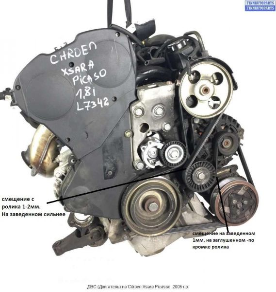

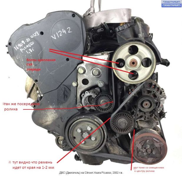

usatik33 Опубликовано 10 июня, 2019 Поделиться Опубликовано 10 июня, 2019 Разрисовал тут картинки, может кто мыслей подкинет чего сколхозить. Снимать кронштейн навесного оборудования не хочу,-- долго, машина нужна каждый день, в наличии нет такого, стоит космос, никто не даст гарантию, что б/у не будет лучше чем мой. И так, как должно быть у "нормальных" людей Спойлер 1) По натяжному ролику ремень идет почти по центру, расстояние от краев ролика 2-3 мм. У меня так же, чуть меньше расстояние от края до ремня со стороны крыла. 2) Заход на паразитный ролик, должно быть 1-2мм от края ролика. У меня смещение ремня за ролик на этой ветки в сторону крыла 1-2мм. 3) Выход с паразитного 2 мм от края ролика. У меня по торцу ролика, в движении 1мм за ролик к крылу. Спойлер Куда можно сместить ГУР ещё? Шайбы подложены под передние болты (на 1 рисунке), получается ГУР "задавлен" на двигатель. Судя по сползанию ремня, нужно правый край ГУРа еще больше "задавить" к мотору. Но мешает заднее крепление, уже больше некуда давить 15 минут назад, trmntr сказал: хатчинсон вроде и на ГРМ ты мне его тогда советовал? 2000 EW7 1,8 Ссылка на комментарий

usatik33 Опубликовано 10 июня, 2019 Поделиться Опубликовано 10 июня, 2019 До смены ремня, и на старом и на новом ГУР (новый китай) ремень на паразитном не доходил 1 мм до края. Думаю, может получиться завалить зад ГУРа вниз. Там в креплении есть распорная втулка. Может с ней поиграюсь. Менять новый ГУР, из-за ремня-- ну нафиг. Тем более ГУР работает замечательно. 2000 EW7 1,8 Ссылка на комментарий
usatik33 Опубликовано 11 июня, 2019 Поделиться Опубликовано 11 июня, 2019 Попробовал вчера поиграть с ГУРом, стоит оптимально, шкивы в одной плоскости. Смутил паразитный ролик, больно большой люфт на нем. Подшипник менял в субботу, пробег на нем меньше 100км. В итоге выбил новый подшипник, в сарае нашел старый российский 203, почистил, смазал, поставил. Итог: люфт на подшипнике значительно меньше, чем на новом, ремень вернулся на ролик, писк есть, но почти неслышно. Коплю деньги на ремень не ВОШь Покупайте импортные запчасти , особенно подшипники 2000 EW7 1,8 Ссылка на комментарий
usatik33 Опубликовано 11 июня, 2019 Поделиться Опубликовано 11 июня, 2019 Хочу поставить ремень по другому, как на 1,6 TU Спойлер Тем самым снижу нагрузку на паразитный ролик. 2000 EW7 1,8 Ссылка на комментарий
