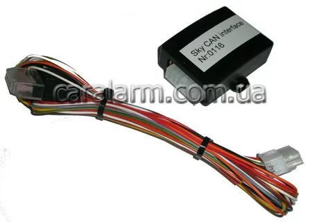

Fund Опубликовано 21 сентября, 2009 Поделиться Опубликовано 21 сентября, 2009 шерхан10 поставь, он с кан-модулем внутри, нормально ставится, и протоколы делались под ситроен. было: С4VTS, C2VTS, C4THP, C4PicassoTHP, DS3THP, DS3THP, RCZ THP, 406 dw10ated есть: 208 1.6Hdi что-то не работает в машине - проведите адаптацию покрышки! Ссылка на комментарий

GreyZis Опубликовано 26 сентября, 2009 Поделиться Опубликовано 26 сентября, 2009 Alex McStan, МС и Пандора - отечественные сигналки со своим алгоритмом шифрования и обратной связью, но блин мне пандора 2500 делюкс с установкой на пыжик 308 вышла около 26 000 рублей из них 6000 - это КАН-согласователи вышли 7 понедельников в неделе (((( Вокруг все злые , один я добрый : сижу в блиндаже , стреляю... Ссылка на комментарий
