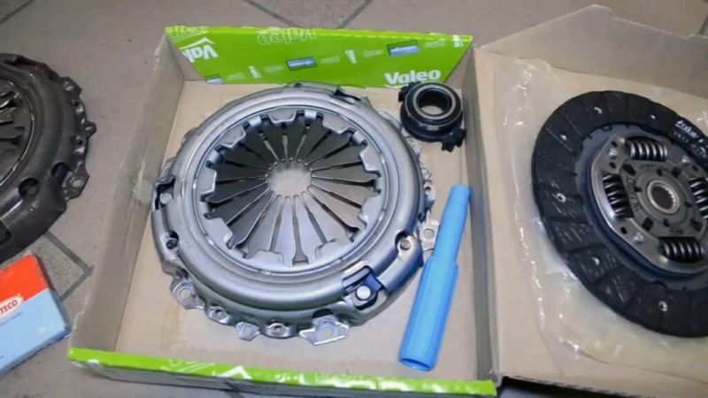

mvp Опубликовано 3 октября, 2020 Поделиться Опубликовано 3 октября, 2020 5 минут назад, mister z сказал: Похоже вы его перевернули. Я уже тоже грешу на это. Но вот помню что установил его как на картинке лежит, этой стороной к коробке, Сторона которая на картонке - примыкает к маховику Вроде же правильно Ссылка на комментарий
mister z Опубликовано 3 октября, 2020 Поделиться Опубликовано 3 октября, 2020 Всё правильно. А как ставили троссик сцепления на место? +7 963 245 1140 Ссылка на комментарий
mvp Опубликовано 3 октября, 2020 Поделиться Опубликовано 3 октября, 2020 толстой отверткой с зацепом об выступ в коробке прожал рычаг (как он называется не знаю, тот что снаружи коробки ), и протиснул трос с шайбой и резинкой на посадочное место. При этом свободного хода нет, даже чуть поднатянуто осталось. Но это можно отрегулировать положением педали, правда слишком высоко будет педаль И еще, если бы я все таки по усталости и невнимательности неправильно установил диск сцепления, как то это можно понять не снимая снова коробку? Должен быть какой то скрежет, металлический звук, когда двигатель заведен, включена передача и выжата педаль сцепления? Ссылка на комментарий
mister z Опубликовано 3 октября, 2020 Поделиться Опубликовано 3 октября, 2020 7 минут назад, mvp сказал: толстой отверткой с зацепом об выступ в коробке прожал рычаг "Убивец"!!! Это ооооочень не правильно. Нужно обязательно нажать фиксатор. Он на конце рубашки тросса и выходит в салон. Лучше делать вдвоём. Всё описывать много буков. Лучше позвоните мне через часик-два или ватсапните. Олегович 1 +7 963 245 1140 Ссылка на комментарий
mvp Опубликовано 3 октября, 2020 Поделиться Опубликовано 3 октября, 2020 36 минут назад, mister z сказал: "Убивец"!!! Это ооооочень не правильно. Я догадывался, что должен быть способ проще, но мануалы не почитал по установке троса. В ватсап написал. Позвоните или напишите, как освободитесь. Завтра предстоит устранение моих косяков, грамотный совет очень нужен Ссылка на комментарий

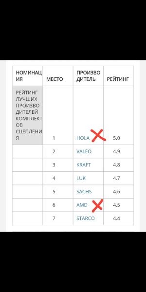

ВПН Опубликовано 13 февраля, 2021 Поделиться Опубликовано 13 февраля, 2021 Кто-нибудь ставил сцепление Hola, как оно? Рейтинги смотрю оно в первых рядах. Врут нет? Нормальность - понятие оооочень относительное. © Ссылка на комментарий
mister z Опубликовано 13 февраля, 2021 Поделиться Опубликовано 13 февраля, 2021 46 минут назад, ВПН сказал: Hola, как оно? Это что за зверь? +7 963 245 1140 Ссылка на комментарий
ВПН Опубликовано 13 февраля, 2021 Поделиться Опубликовано 13 февраля, 2021 @mister z Сам удивился https://expertology.ru/7-luchshikh-proizvoditeley-komplektov-stsepleniya/ Утром щелк и передачи не включаются, заменил тросик, сцепления нет Хочу сразу поменять сцепление вилку , что там отвалилось неизвестно. Ну и залез посмотреть, что там нового , а тут такая хола , вот и стало интересно. Нормальность - понятие оооочень относительное. © Ссылка на комментарий
mister z Опубликовано 13 февраля, 2021 Поделиться Опубликовано 13 февраля, 2021 @ВПН Диво новое и не изведанное. Сам рейтинг конечно спорный. +7 963 245 1140 Ссылка на комментарий
ВПН Опубликовано 13 февраля, 2021 Поделиться Опубликовано 13 февраля, 2021 Спойлер Вот и верь интернетам Нормальность - понятие оооочень относительное. © Ссылка на комментарий
A20C Опубликовано 13 февраля, 2021 Поделиться Опубликовано 13 февраля, 2021 Рейтинг не имеет связи с реальностью. Valeo/luk/sach - идёт в оригинале на многих европейских производителях автомобилей, в том числе и PSA. Kraft - турецкий производство сцеплений, думаю что представлять не надо, фирма в России известна давно. Starco - довольно серьёзный производитель сцеплений, в том числе и керамических. Себе ставил, нареканий нет, всё качественно. Уазаводы уважают старко, жгут его на покатушках с большим удовольствием. Теперь о том, что ставить не стоит: Hola - это китайский Китай, навроде stellox patron asva meyle и т.д. AMD - китайский Китай, но салонные фильтры у них неплохого качества. Этой же компании (АвтоМеДон) принадлежит и бренд FranceCar, кто держал запчасти в руках знает, что невысокая цена равна соответствующему качеству. И про sasic: всё неплохо, но диски сцепления у них восстановленные, накладки новые PHC, а вот в демпферных пружинах видна старая грязь, жаль не сфоткал. ВПН и Бес 2 Ссылка на комментарий
afanyr Опубликовано 13 февраля, 2021 Поделиться Опубликовано 13 февраля, 2021 Kraft ставил. Выкинул быстро. Сильные рывки при трогании, очень резко схватывает. Тугая педаль. Поставил LUK и забыл. Может мне не повезло. Hola.Поищите на Яндексе. Только положительные отзывы. Мягкие,плавные. Ссылка на комментарий
ВПН Опубликовано 14 февраля, 2021 Поделиться Опубликовано 14 февраля, 2021 9 часов назад, afanyr сказал: Hola.Поищите на Яндексе. Только положительные отзывы. Мягкие,плавные. Вот и я про то. Себе LUK заказал и отдельно выжимной родной Нормальность - понятие оооочень относительное. © Ссылка на комментарий

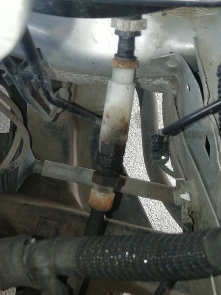

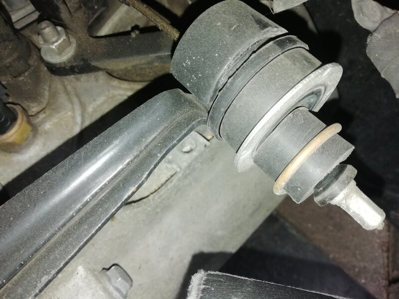

Радион Опубликовано 20 сентября, 2022 Поделиться Опубликовано 20 сентября, 2022 @Nbf После замены всего сцепления поставил неоригинальный трос, который оказался через-чур длинный, между салоном и рычагом трос был с большим изгибом и педаль клинило. Смазывал, наливал внутрь масло, не помогло. Регулировка винтом только усугубляет ситуацию, делая кожух длиннее и увеличивая изгиб троса. Решил укоротить трос таким вот образом, как на фото: широкая пластиковая толстая втулка, разрезанная вдоль, одета на трос возле рычага и стянутая проволокой. Тем самым уменьшилась длина троса и стал меньше изгиб оного. И даже удалось убрать свободный ход. Сцепление стало работать гораздо мягче, без рывков. На педали пружинка есть, но она не для возврата, облегчает удержание педали в нажатом состоянии, а также фиксирует ее в отпущенном, проходя через "мертвую точку" Бес 1 Ссылка на комментарий
