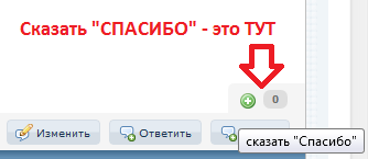

Shooter76 Опубликовано 15 января, 2012 Поделиться Опубликовано 15 января, 2012 Мужики, конечно не совсем скромно в данной ситуации, но хочу в ОЧЕРЕДНОЙ раз напомнить, что не стоит писать сообщения с благодарностями, а по сути флудить. Хотите сказать "спасибо" - для этого есть кнопка с "плюсом" в каждом сообщении. Не засоряйте, пожалуйста, темы. :big_boss: yastreb, Romeo, Lavr и 2 других 5 Правила форума Ссылка на комментарий
