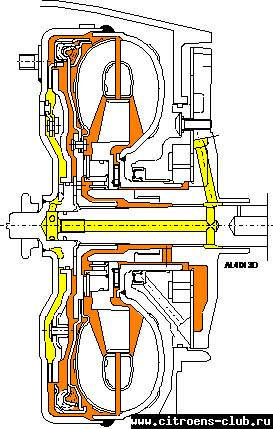

ГИДРОТРАНСФОРМАТОР
АКПП AL4 оборудована гидротрансформатором обычного типа, к которому добавлена муфта блокировки гидротрансформатора (Lock-up).
1323788925__gidrotransformator_akpp_al4.
1 - Поршень системы «Lock-up»
2 - Двусторонний фрикционный диск
3 - Гасители колебаний
4 - Насосное колесо
5 - Турбинное колесо
6 - Реакторное колесо
7 - Обгонная муфта
8 - Привод масляного насоса
9 - Привод входного вала АКП
Гидротрансформатор состоит из следующих элементов:
  • насосного колеса (4), соединенного с двигателем,
  • турбинного колеса (5), соединенного с АКП,
  • реакторного колеса (6), которое установлено на обгонной муфте (7) и расположено между насосным и турбинным колесами,
  • устройства блокировки гидротрансформатора (Lock-up), управляемого компьютером и содержащего поршень (1), фрикционный диск (2) и гаситель колебаний (3).
Фрикционный диск толщиной 2 мм имеет 24 фиксирующих выреза.
Гидротрансформатор закреплен на кронштейне (называемом иногда фланцем). Он предназначен для гибкой и автоматической связи двигателя с коробкой передач, обеспечивающей плавное их разъединение и исключающей риск останова двигателя при остановке автомобиля.
Работа гидротрансформатора разделяется на две фазы:
  • фазу гидротрансформатора, когда он увеличивает крутящий момент двигателя до 2, 2 раз,
  • фазу гидромуфты, когда гидротрансформатор обеспечивает передачу крутящего момента двигателя с коэффициентом полезного действия 0,98 (1 в случае блокировки гидротрансформатора).
Примечание: Гидротрансформатор АКП AL4 имеет овальную форму поперечного сечения, обеспечивающую компактность коробки передач без увеличения гидравлических потерь.
P - Насосное колесо
T - Турбинное колесо
R - Реакторное колесо
БЛОКИРОВКА ГИДРОТРАНСФОРМАТОРА
ОБЩИЕ СВЕДЕНИЯ
Управление блокировочной муфтой производится компьютером с помощью электромагнитного клапана.
Блокировочная муфта может иметь два состояния:
  • Открытое состояние = обычный режим гидротрансформатора.
  • Закрытое состояние, когда она жестко соединяет насосное и турбинное колеса для полной передачи крутящего момента двигателя = возможность торможения двигателем, снижение расхода топлива, охлаждение рабочей жидкости АКП и режим «lock-up».
Блокировка гидротрансформатора возможна на 2, 3 и 4-ой передачах (а в некоторых случаях и на первой передаче).
Изменение направления циркуляции рабочей жидкости может позволить или не позволить блокировку гидротрансформатора.
Управление двумя возможными состояниями блокировочной муфты доверено компьютеру в соответствии с пакетом законов, занесенных в память компьютера.
ПРИНЦИП РАБОТЫ СИСТЕМЫ «LOCK-UP»
Поршень (1) позволяет соединить между собой насосное колесо (4) и турбинное колесо (5) с помощью гасителя колебаний (3) и фрикционного диска (2).
Гидротрансформатор разблокирован
В режиме разблокирования давление рабочей жидкости, подаваемой в гидравлический контур «lock-up» (a), обеспечивает разъединение поршня и диска блокировочной муфты. Затем рабочая жидкость питает гидротрансформатор и выходит через контур гидротрансформатора (b).
Гидротрансформатор блокирован
В режиме блокировки гидротрансформатора гидравлический контур системы «lock-up» (a) соединен с резервуаром. Рабочая жидкость через гидравлический контур гидротрансформатора (b) поступает в гидротрансформатор, вызывая перемещение поршня. Поршень обеспечивает соединение насосного и турбинного колес с помощью гасителя колебаний и двустороннего фрикционного диска.
Примечание: Поршень вращается вместе с насосным колесом как одно целое.
