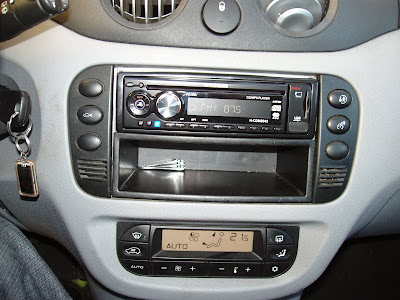

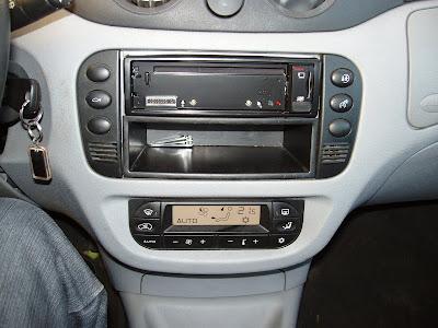

flinter Опубликовано 24 февраля, 2008 Автор Поделиться Опубликовано 24 февраля, 2008 (изменено) Замена автомагнитолы. 0. Отключить питание. 1. Снятие старой магнитолы. Для этого необходимо иметь металлические штыри (4 шт, толщина 3 мм), я обошелся двумя. По краям магнитолы есть отверстия, вставляем туда наши штыри до шелчка, магнитола просто вытаскивается. Отсоединяем антенну и разъем, который волею судеб называется ISO. 2. Покупаем новую магнитолу. Если на упаковке написано что есть ISO разъем, это обозначает что у вас не будет в машине никаких скруток. Разъем ISO который торчит из машины выглядит следующим образом Тот который есть в магнитоле, но если его нет, надо приобрести хвост с данным разъемом, и по схеме - сделать скрутку. Важно не ошибиться, если не доверяете себе - обратитель к электрику. 3. Вставить магнитолу на свое место. Иногда провода не влазят, вобщем попытаться оптимизировать пространство, после чего провода встанут на место. Проблема: 1. Лучше всего конечно купить рамочку переходник потому что наши места под магнитолы не совсем честные 1DIN, но очень близко. Я обошелся без нее фотки: 2. Мне не подошел антенный разъем, у штатной проводки он очень короткий, а в моей магнитоле глнездо глубокое. Как сделаю переходник - сразу сообщу как. Продолжение следует... Остается проблема с питанием памяти магнитол. Так как все магнитолы индивидуальны, подход индивидуален. Штатный разъем антенны, ни где ни мог найти переходник к JVC, пришлось из штатной магнитолы выпаивать разъем и делать переходник, оч неудобно с программированием борт компа (часы и т. д) приходиться старую магнитолу подключать (для С3 после ресталинга) Изменено 24 июня, 2008 пользователем flinter [У972ЕР 98rus] (С) Просто я помогаю болтовней, а не делами... Ссылка на комментарий
flinter Опубликовано 24 февраля, 2008 Автор Поделиться Опубликовано 24 февраля, 2008 Решил открыть тему, если есть интересная инфа пишите, я потом соберу воедино. Сегодня обнаружил что питание надо таки проводить отдельно. А то выключаю зажигание, включаю - магнитола ничего не помнит )) [У972ЕР 98rus] (С) Просто я помогаю болтовней, а не делами... Ссылка на комментарий
Deadpunker Опубликовано 24 февраля, 2008 Поделиться Опубликовано 24 февраля, 2008 (изменено) Решил открыть тему, если есть интересная инфа пишите, я потом соберу воедино. Сегодня обнаружил что питание надо таки проводить отдельно. А то выключаю зажигание, включаю - магнитола ничего не помнит )) Столкнулся с такой же проблемой, поменял + всплывающий с постоянным и все окШтатный разъем антенны, ни где ни мог найти переходник к JVC, пришлось из штатной магнитолы выпаивать разъем и делать переходник, оч неудобно с программированием борт компа (часы и т. д) приходиться старую магнитолу подключать Изменено 24 февраля, 2008 пользователем Deadpunker Ссылка на комментарий

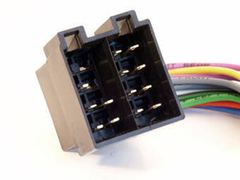

flinter Опубликовано 12 июля, 2008 Автор Поделиться Опубликовано 12 июля, 2008 Решил проблему переходника. Обощел все магазины автомобильные нигде нет разборных разъемов. Спасибо коллеге max.im достал из коробочки переходник и вручил мне. Говорят в MВидео есть такие девайсы. можно увеличить фотку и рассмотреть что покупать. [У972ЕР 98rus] (С) Просто я помогаю болтовней, а не делами... Ссылка на комментарий
