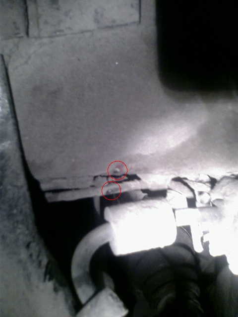

Spirit Опубликовано 13 мая, 2009 Поделиться Опубликовано 13 мая, 2009 При замене колес на летние обнаружил, что уплотнительная/буферная резинка, надетая на резиновую трубку, подходящую к переднему левому суппорту, медленно, но верно протирает кузов и какую-то металлическую трубку (тормозную, видимо), также идущую к суппорту. Краска на кузове протерлась уже до металла. Трубка, вроде, пострадала меньше, но тоже имеет явно заполированный до блеска участок. В ближайшее время собираюсь заявить эту пакость в сервис. А пока вам фотка для размышления о том, что человек внезапно смертен. Видно, извините, плохо - снимал на телефон в сумерках при свете ситроеновского фонарика: //SoF Помог мой пост или ответ? Можете отблагодарить тут. Ссылка на комментарий

Spirit Опубликовано 10 июня, 2009 Автор Поделиться Опубликовано 10 июня, 2009 Итак, в Автомире на Шаболовке проблему с моих слов не поняли и ничего не увидели, пока я не попросил загнать на подъемник при мне и сам не ткнул пальцем. После этого слегка озаботились, но поначалу ограничились подтягиванием вот этой толстой резинки, чтобы она не терлась углом. Тем не менее, когда машину спустили, мастер снова посмотрел на проблемный участок и увидел, что резинка всё равно трется. Посмотрев на другом C4 Picasso на стоянке, он обнаружил аналогичную проблему ровно в том же месте. Машину снова загнали на подъемник и совместными усилиями со слесарем выяснили, что виновата какая-то там крепежная пластинка, которая как-то не так стояла (от чего она "не так" встала - не известно). Её повернули "как надо", убедились, что больше не трёт и отпустили меня с миром. Мастера по гарантии к этому моменту уже не было (8 вечера, а он почему-то только до 6 работает), так что ему я собираюсь ехать показываться завтра. Потому что дырка в ЛКП и потертость на тормозной трубке - это потенциальная засада, которая меня отнюдь не радует. О результатах сообщу позже. P.S. Переобувайтесь сами, иначе на сервисах такие проблемы никто не обнаружит, а вы рискуете остаться без тормозов в самый неподходящий момент. //SoF Помог мой пост или ответ? Можете отблагодарить тут. Ссылка на комментарий

Spirit Опубликовано 16 июня, 2009 Автор Поделиться Опубликовано 16 июня, 2009 Итак, на сегодняшний момент есть ответ от инженера по гарантии, что "детали" заказаны и как только они придут, меня пригласят на замену по гарантии. Какие именно "детали", он не сказал, а я уточнять не стал. :) Буду держать в курсе. :) //SoF Помог мой пост или ответ? Можете отблагодарить тут. Ссылка на комментарий
Spirit Опубликовано 19 сентября, 2009 Автор Поделиться Опубликовано 19 сентября, 2009 По причинам изложенным в соседней теме, мне некоторое время было не до этой проблемы. Но детали пришли ещё месяца два назад и были заменены по гарантии во время ремонта, связанного с подушками, несмотря на то, что к этому моменту гарантия уже кончилась (но заявлял-то я ещё в гарантийный период). Я посмотрел, "дырку" на кузове закрасили, тормозную трубку заменили и положили её как-то по другому, так что теперь ничего ни за что не задевает. В целом, я в очередной раз доволен гарантией Ситроена. //SoF Помог мой пост или ответ? Можете отблагодарить тут. Ссылка на комментарий

Reactor Опубликовано 5 апреля, 2010 Поделиться Опубликовано 5 апреля, 2010 После прочтения этой темы осматривал тормозные трубки с пристрастием при переобувании осенью-09 на зимнюю резину - все было ОК. Однако намедни, когда менял обувь на летнюю, обнаружил аналогичные потертости в том же месте. Причем, тормозная трубка пострадала намного сильнее: даже стала видна ее многослойная структура. Поеду на сервис... Так я и знал наперед, что они красивы, эти грибы, убивающие людей! (Исса) Скептик - это информированный оптимист... +/-© Ссылка на комментарий
Reactor Опубликовано 19 апреля, 2010 Поделиться Опубликовано 19 апреля, 2010 Трубку заменили по гарантии, мастер подогнул кронштейн резинового тормозного шланга. Тот, который в кружке. Так я и знал наперед, что они красивы, эти грибы, убивающие людей! (Исса) Скептик - это информированный оптимист... +/-© Ссылка на комментарий
