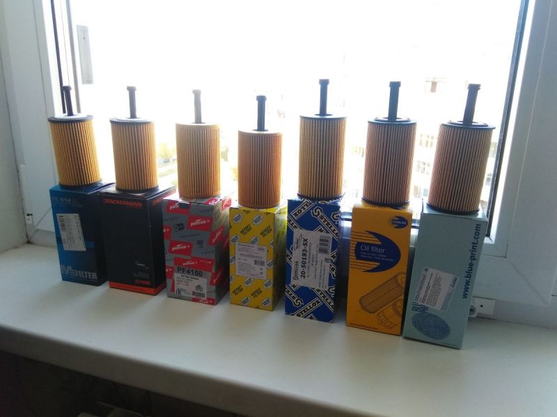

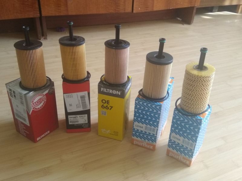

19vladimir1980 Опубликовано 27 сентября, 2019 Поделиться Опубликовано 27 сентября, 2019 Может кому поможет информация, будет полезна. На фото фильтра разных производителей. По сути - сравнение производитель-внешний вид. Как по мне - разницы практически нет, за исключением количества ребер (от 53 у Patron и Kortex до 68), которое в свою очередь зависит от толщины бумаги и самого держателя бумаги на торцах. Бес 1 Citroen Berlingo, 2003, 1.6 16V, NFU (TU5JP4); ручная КПП Ссылка на комментарий
Бес Опубликовано 27 сентября, 2019 Поделиться Опубликовано 27 сентября, 2019 ... и качества бумаги? Природа мудра, и Всевышнего глаз Видит каждый наш шаг на тернистой дороге Наступает момент, когда каждый из нас У последней черты вспоминает о Боге... Ссылка на комментарий
Fund Опубликовано 27 сентября, 2019 Поделиться Опубликовано 27 сентября, 2019 всего 4 поставщика бумаги существует, они поставляют её всем производителям. вся разница фильтров в качестве сборки/оборудовании для сборки и клее. 19vladimir1980 и Бес 2 было: С4VTS, C2VTS, C4THP, C4PicassoTHP, DS3THP, DS3THP, RCZ THP, 406 dw10ated есть: 208 1.6Hdi что-то не работает в машине - проведите адаптацию покрышки! Ссылка на комментарий
oleg_klm Опубликовано 27 сентября, 2019 Поделиться Опубликовано 27 сентября, 2019 А чего пурфлюксы так разительно друг от друга отличаются? Один - подделка? В риторике наших «патриотов» особую роль играют так называемые «традиционные ценности». И в реестре этих ценностей раздолбайство занимает одно из первых мест. Это уж точно старая добрая традиция. Ссылка на комментарий
19vladimir1980 Опубликовано 27 сентября, 2019 Поделиться Опубликовано 27 сентября, 2019 Вот хоть один на это обратил внимание))) Эти Пурфлюксы были куплены еще году в 2012-2013. После того, когда обнаружил такое расхождение, начал пробивать информацию по фильтрам. Сразу же подтверждаю - по производителям фильтровальной бумаги было раньше вроде три, сейчас 4. Судя по всему данный Пурфлюкс - это какой-то из вторичных заводов с процессом удешевления. Подозреваю, что изготовление было на заводе Фильтрон (потому как и у Фильтрона и на этих Пурфлюксах есть одно примечательное отличие - на одном из ребер есть типа небольшого чернильного пятна). После этого задался целью сравнить разных производителей по сравнению с Пурфлюксом. Как видите - разницы практически никакой. А разбежка в ценнике нехилая. Citroen Berlingo, 2003, 1.6 16V, NFU (TU5JP4); ручная КПП Ссылка на комментарий
Gjv Опубликовано 1 октября, 2019 Поделиться Опубликовано 1 октября, 2019 В 27.09.2019 в 10:31, Fund сказал: всего 4 поставщика бумаги существует, они поставляют её всем производителям. вся разница фильтров в качестве сборки/оборудовании для сборки и клее. Качество бумаги тоже имеет значение.Вчера воздушники сравнивал,вроде все похоже,но Пурфлюксы,маны очень тяжелые на фоне того же TSN,если в руки и то и то не взять то и не поймешь что TSN гомно. Ссылка на комментарий
Fund Опубликовано 1 октября, 2019 Поделиться Опубликовано 1 октября, 2019 Разные заводы. По-моему елочкой делают европейские заводы, а африка и восточная европа делают прямые. Purflux входит в группу sogefi group наряду с fram и fiamm. Например в коробках еврорепар лежит очень часть фиамм/fiamm, и фильтры делаются на одних заводах/конвейерах. Бес 1 было: С4VTS, C2VTS, C4THP, C4PicassoTHP, DS3THP, DS3THP, RCZ THP, 406 dw10ated есть: 208 1.6Hdi что-то не работает в машине - проведите адаптацию покрышки! Ссылка на комментарий
