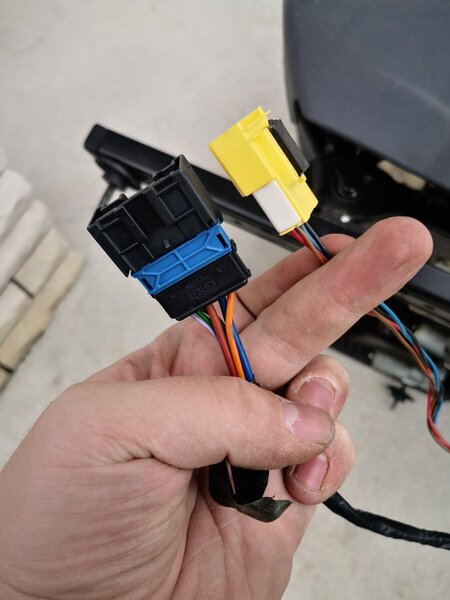

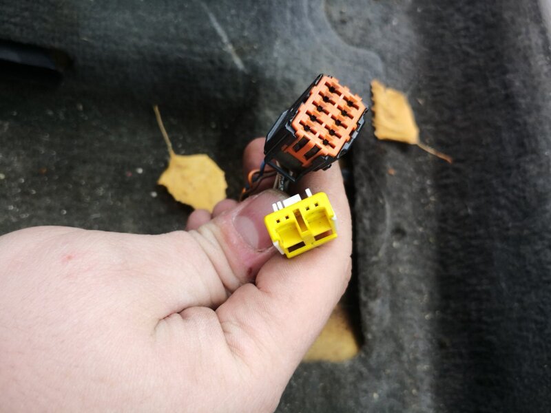

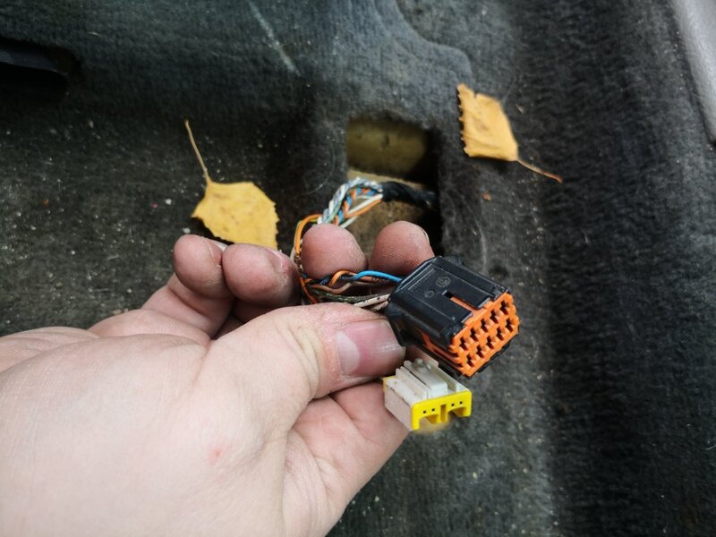

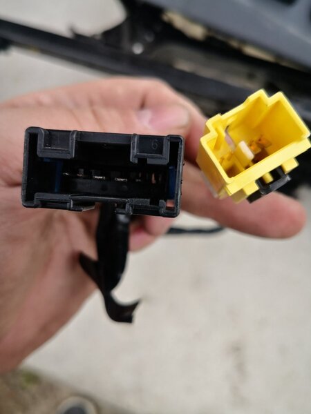

Fredsasha Опубликовано 10 апреля, 2022 Поделиться Опубликовано 10 апреля, 2022 Подниму тему. Имеется Ситроен с5 2001 года. В комплектации был велюр, без подогрева, механические регулировки. Приобрел кожу с подогревом и электрорегулировками. На фото проводка, которая присутствует в авто и на сидушке, все с пассажирской стороны. Как это все подружить? Ссылка на комментарий
Алeкс Опубликовано 10 апреля, 2022 Поделиться Опубликовано 10 апреля, 2022 Ответ тут очевиден, искать фишки для кожаных сидений в салон, так как "пин ту пин" тут явно не подходит, а потом читать электросхему и соединять провода? возможно, даже тянуть еще проводку. Ссылка на комментарий
Fredsasha Опубликовано 10 апреля, 2022 Поделиться Опубликовано 10 апреля, 2022 @Алeкс ну насколько я понял, тут немного сложнее. Эйрбэги все ок. Подошли. Проводка под пасс сиденьем, которая проложена с завода, на 10 пинов, насколько я понял, связана с cd-чейнджером. А вот и енно проводки под подогрев/регулировки у меня нету(под водительской только 1 жгут для эйрбэга). Так вопрос в том, как правильно ее провести, можно как то напрямую от АКБ, через предохранители, плюс, насколько я понял 1 провод через замок зажигания. Или как? Вот в чем вопрос) Ссылка на комментарий
Алeкс Опубликовано 10 апреля, 2022 Поделиться Опубликовано 10 апреля, 2022 40 минут назад, Fredsasha сказал: которая проложена с завода, на 10 пинов, насколько я понял, связана с cd-чейнджером да, может быть, говорю же надо схему читать. тоже самое и с косой для регулировок, я даже допускаю, что она могла быть заложена с завода и просто под ковролином лежит, не смотрел? Если ее нет, то опять же смотреть электросхему, вполне может быть, что не все так просто, и она завязана на мозги (например, что будет, если оставить подогрев включенным) и закрыть авто, точно ли замок отключит питание? Ссылка на комментарий
Fredsasha Опубликовано 10 апреля, 2022 Поделиться Опубликовано 10 апреля, 2022 @Алeкс понял, буду ковыряться Ссылка на комментарий
user1233 Опубликовано 10 апреля, 2022 Поделиться Опубликовано 10 апреля, 2022 У меня такой же был варн, с завода фишки не было. Если чисто так чтобы было то можно вообще подать +- и регулировать, я так ездил год. Потом всё-таки нашел на разборке косу под сидушки. Там ещё надо блок предохранителей под них, он стоит отдельно над блоком бси, такой зелёный на 8 кажись предов. Бес и Алeкс 2 Ссылка на комментарий
Fredsasha Опубликовано 10 апреля, 2022 Поделиться Опубликовано 10 апреля, 2022 @user1233 та уже вроде по тиху разбираюсь. Блок предов можно мюсамому сделать, 4 предохранителя по 30А, G37-G40 на схемах. Регуливовка водителя, регулировка пассажира, подогрев водителя, подогрев пассажира. Да и косу самому проложить можно. Только там по 5 проводов на кажлую сидушку. Синий, фаза на регулировку, коричневый масса общая, оранжевый фаза на подогрев, фиолетовый, вроде, управляющий релюхой в сидушке, а вот смысл зеленого до конца еще не понял, гдето читал, что возможно подсветка кнопок, и запитывать в каком то блоке от включения габаритов, но это не точно. Сейчас со знакомым дальше обдумываем, что где запитывать и как все проводить))) Ссылка на комментарий
