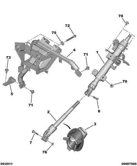

Олегович Опубликовано 27 апреля, 2021 Поделиться Опубликовано 27 апреля, 2021 20 часов назад, mister z сказал: @mvp Нет. Там слепой шлиц. Зетыч, там какой вал между колонкой и рулевой рейкой? Как на Кипре Пикассо? Или как у берлинго2? XP 2008г.в.; TU5JP4; ручная КПП. ЮВАО Ссылка на комментарий
mister z Опубликовано 27 апреля, 2021 Поделиться Опубликовано 27 апреля, 2021 @Олегович А какой у него берлинго? +7 963 245 1140 Ссылка на комментарий
Олегович Опубликовано 27 апреля, 2021 Поделиться Опубликовано 27 апреля, 2021 :-)) . ? Тот, про который ты ответил. 21 час назад, mvp сказал: Снова ковырял рейку. Не угадал с углом установки крана. В результате руль повернут вправо на 70-80 градусов XP 2008г.в.; TU5JP4; ручная КПП. ЮВАО Ссылка на комментарий
mister z Опубликовано 27 апреля, 2021 Поделиться Опубликовано 27 апреля, 2021 @Олегович Я от названия темы отталкивался. Другого не нашёл. Лень людям вин написать. Получается 2й. +7 963 245 1140 Ссылка на комментарий
Олегович Опубликовано 27 апреля, 2021 Поделиться Опубликовано 27 апреля, 2021 Если первый, можно Отсоединить от рулевой колонки, сбить кольцо, разобрать кардан и *повернуть* верхнюю часть кардана относительно нижней. Бес 1 XP 2008г.в.; TU5JP4; ручная КПП. ЮВАО Ссылка на комментарий
Олегович Опубликовано 27 апреля, 2021 Поделиться Опубликовано 27 апреля, 2021 Это его рулевая колонка? mvp и Бес 1 1 XP 2008г.в.; TU5JP4; ручная КПП. ЮВАО Ссылка на комментарий
mvp Опубликовано 2 мая, 2021 Поделиться Опубликовано 2 мая, 2021 Да моя колонка, вал там с глухим шлицом, ставится однозначно в одно положение. А вот на руле шлицы одинаковые. Руль снял и чуть повернул. Шлейф позволил такой маневр. Берлинго M59 2010 года Ссылка на комментарий
Олегович Опубликовано 3 мая, 2021 Поделиться Опубликовано 3 мая, 2021 @mvp В 02.05.2021 в 12:13, mvp сказал: Руль снял и чуть повернул. Так понимаю, что полностью выровнять не получилось. Снимать руль с вала колонки и переставлять. Судя по фото с ЕвроАвто, на валу установки рулевого колеса М59 нет слепого шлица. Открутить болт, подсветить фонариком, торец шлицов будет виден. Заодно нулевое положение шлейфа руля исправите. ВПН 1 XP 2008г.в.; TU5JP4; ручная КПП. ЮВАО Ссылка на комментарий
mvp Опубликовано 7 мая, 2021 Поделиться Опубликовано 7 мая, 2021 полностью нет. на сход развале 2 градуса до центрального положения не дотянуло, но все равно, лучше чем 77 градусов (это расчетная ошибка при промахе установки крана на 2 зуба из 7) Вообще лучшее так не делать. Есть риск порвать шлейф, никто не знает какой там остался запас. В идеале собрать в то же положение, помечать при разборке, и при сборке собрать точно так же. А если получилось как у меня, промахнулся на 2 зуба, то разобрать кардан В 27.04.2021 в 21:27, Олегович сказал: Отсоединить от рулевой колонки, сбить кольцо, разобрать кардан и *повернуть* верхнюю часть кардана относительно нижней. Это лучшее решение было бы, хоть и трудозатратнее, чем повернуть руль на валу. Ссылка на комментарий

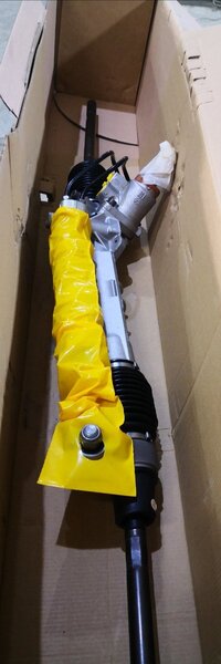

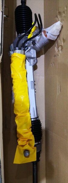

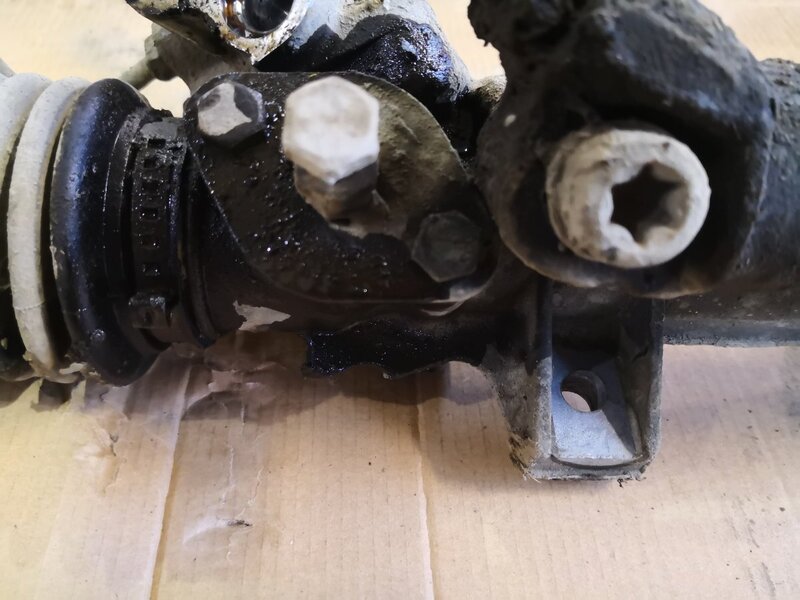

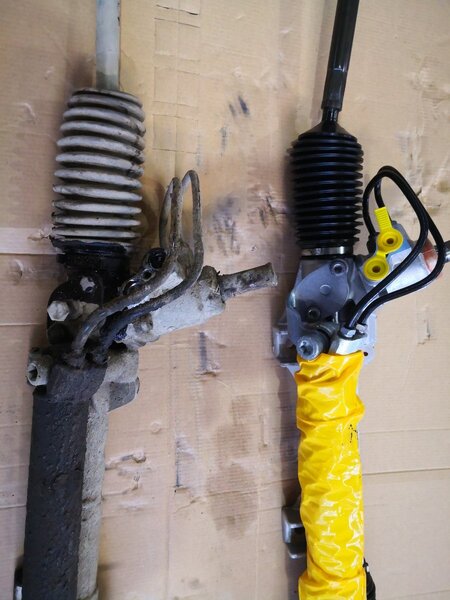

A20C Опубликовано 19 апреля, 2022 Поделиться Опубликовано 19 апреля, 2022 В 25.04.2021 в 23:38, u788mo сказал: меня на этот шток (отмечен красным) одето что-то вроде полиэтиленового чулка желтого цвета (заводская). Кто нибудь знает что за хрень? Это транспортировочный кулёчек. Тоже всегда интересовало, откуда он берется и почему его нет в каталогах. Купил новую оригинальную рулевую рейку в корбке, а этот кусок полиэтилена там есть! Штош, не буду нарушать традиции и оставлю его при установке. Дело в том, что моя стучит, а разбирать и возиться неохота. Да и стоимость запчастей для ремонта рейки вытягивает на 50% от стоимости новой оригинальной. С запчастями творятся странности, рейку взял по цене дубликата. Ещё несколько месяцев назад это было дорого, а сейчас не так уж и накладно. Номер 1675955080 самый актуальный, взят из сервисбокса. Буду ставить - сравню отличия. Бес 1 Ссылка на комментарий

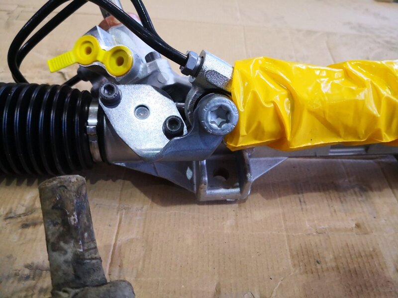

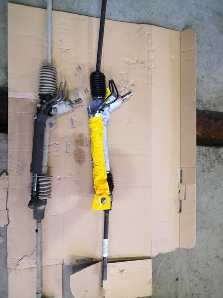

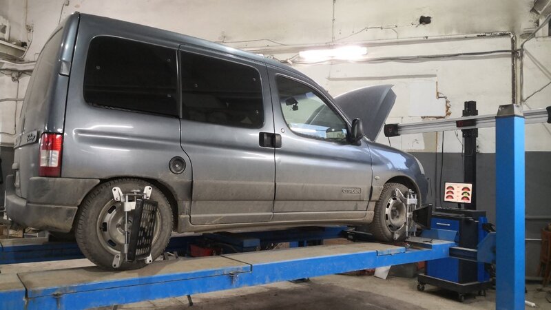

A20C Опубликовано 21 апреля, 2022 Поделиться Опубликовано 21 апреля, 2022 Конструкция с внешним гидроцилиндром хороша тем, что рейка не течёт даже если рейка болтается в корпусе, как карандаш в стакане. Отличия есть: для новой нужны более широкие квадратные гайки, места крепления рейки к подрамнику усилены, другой цилиндр - он толще. По другому реализована заглушка сухаря (см. фото), пыльники пластиковые. На самой рейке наклейка JTEKT, а золотниковый механизм - ZF. И все это made in france. Внутри залита красная жидкость, вероятно dexron 3. Всё встаёт без вопросов, оригинал есть оригинал. При замене заменил оба уплотнительных колечка 4006.31 и 4006.32 Наконечники поставил RTS 9100-724 (будьте внимательны, они без конр-гаек). На всё ушло 3 часа вместе с регулировкой углов установки колёс. Руль стал чуть туже, новьё, однако. Теперь ничего не стучит! Бес 1 Ссылка на комментарий
Олегович Опубликовано 28 апреля, 2022 Поделиться Опубликовано 28 апреля, 2022 В 21.04.2022 в 22:03, A20C сказал: Всё встаёт без вопросов, оригинал есть оригинал Расстояние по ушам креплений рейки (два болта) между ушами+длина палки одинаков у ХР;Берлинго 1,2; Ксара; ... Различия заключаютсяв присоединении трубок магистрали к крану и диаметрам крепежных болтов... Бес 1 XP 2008г.в.; TU5JP4; ручная КПП. ЮВАО Ссылка на комментарий
