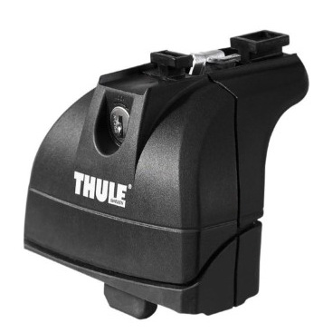

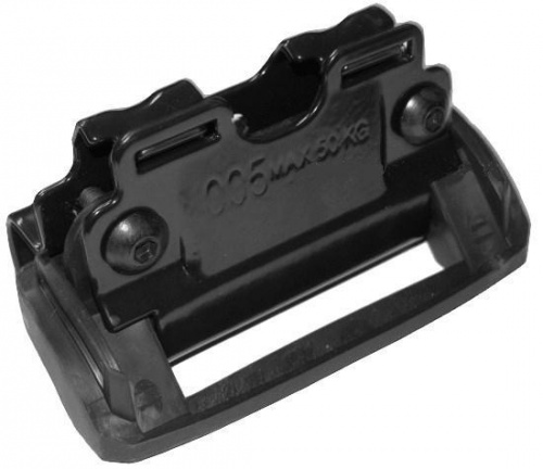

Тоже озаботился этой темой. Результат:
Thule Rapid System 753  - крепление багажника для дуг WingBar (я такие выбрал)
Thule WingBar 962 - собственно, сами дуги
Kit 4042 Flush Railing - крепление к встроенным в крышу рейлингам CITROËN C4 Grand Picasso, 5-dr MPV, 14–
Итого 10 200 рублей у любого официального дилера Thule.

@glasscockpit,не совсем понимаю)))... цена за комплект или за пару)? В каком магазине такая цена? У нас на селе все дороже, думаю через инет купить.
4042 и 753 - это не одно и тоже? Совсем запутался)))

Теперь с ценами ситуация вполне может быть иной. 4042 и 753 - это не одно и тоже, перечислены все необходимые детали.
Thule Rapid System 753  - крепление багажника для дуг WingBar. Примерно 4 600 руб сейчас.
Ставится на установленные в штатные точки крепления рейлингов на крыше упоры Kit 4042 Flush Railing
Thule WingBar 962 - сами аэродинамические дуги. Примерно 4 500 руб.
Kit 4042 Flush Railing - крепление к встроенным в крышу рейлингам. Примерно 3 000 руб
Примерно 12 000 за весь комплект.

@glasscockpit, спасибо за разъяснение. На сайте Туле не совсем понятно. Буду заказывать. Кстати, у дилера прошлым летом было дешевле, чем у других продаванов нашей деревни. Завтра еду на ТО - узнаю.
