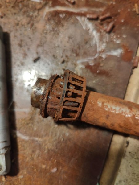

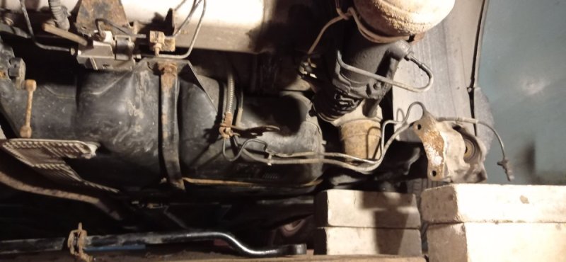

ИС-Xantia Опубликовано 26 августа, 2024 Поделиться Опубликовано 26 августа, 2024 Ну что, не стал я доверять местным, поехал домой со щелчками от рычага. К удивлению, отмахав 1700 км, рычаг успокоился, щелчки стали гораздо тише и реже - приработался. Жопка все такая же мягкая и без скрипов. Вчера с сыном в гараже на яме снимали правый рычаг, больше всего промучился с одним болтиком тормозного щитка, с датчиком АБС и с выковыриванием защитной пластиковой втулки внутри сборки подшипников. Тормозной суппорт без труда открутил от рычага и я отложил его в сторону (я его ранее снимал для устранения перекоса суппорта и промазывал). Вскрыли сборку подшипников - как и ожидалось, внутр.подшипник был еще жив и в смазке, ну а внешний был ржавый и потерял половину роликов, полая ось тоже вся ржавая. Боковые заглушки и посадочные места под подшипники и сальники не пострадали. Кстати, регулировочную шайбу тоже не обнаружил, мож она прикипела к одной из боковых заглушек. В процессе произошел необъяснимый казус. Перед работой задок был поставлен на козлах, машина опускалась кнопкой - задние колеса вывесились, но шток цилиндра уже не упирался в пятку рычага и немного болтался, т.е. давление сброшено, далее АКБ был отключен и поперечный стабилизатор снят. Но при отстыковке рычага немного мешал прижатый к нему шток цилиндра и я решил поступить как и раньше: чуть поддомкратил правую ступицу чтобы загнать поршень в цилиндр, выставил датчик высоты в положение сжатой задней подвески, далее подключил АКБ в надежде, что машина проснется, клапан задней оси откроется и стравит в бачок лишнее давление из сжатого цилиндра. Но этого почему-то не произошло. Тогда я запустил движок и тут заработал насос и вся подвеска стала подниматься в самый верх как бы я не нажимал кнопку "вниз" !!! Подвеска полностью поднялась и только потом кнопкой вниз была опять опущена в прежнее положение, при этом то "лишнее" давление от сжатого цилиндра ушло в бачок и рычаг легко был вытащен из под машины. В общем такой фокус сразу почему-то не получился и это стоило мне лишних седых волос. Ну ладно если я ошибся с положением заднего датчика, но морда почему поднялась? Видимо, положения обоих датчиков было запомнено перед обесточиванием, а потом, при пробуждении, проц увидел явный непорядок и зачем-то задрал всю подвеску. Такие фокусы с обманом датчиков я уже не раз проделывал и все было предсказуемо, но теперь загадка. Рычаг снят без потерь: Dim0S 1 С5-II, ГА-3, 2,0 RFJ (EW10A) 2007г МКПП. До него Xantia 1,9D 1994г была 12 лет. Ссылка на комментарий

ИС-Xantia Опубликовано 8 сентября, 2024 Поделиться Опубликовано 8 сентября, 2024 В 26.08.2024 в 15:48, ИС-Xantia сказал: Вскрыли сборку подшипников - как и ожидалось, внутр.подшипник был еще жив и в смазке, ну а внешний был ржавый и потерял половину роликов, полая ось тоже вся ржавая. Боковые заглушки и посадочные места под подшипники и сальники не пострадали. Кстати, регулировочную шайбу тоже не обнаружил, мож она прикипела к одной из боковых заглушек. Так и есть. Выбил ржавую внутреннюю обойму подшипника из полой оси, (т.к. она понадобилась мне в качестве проставки для других работ) и от нее отделилась прикипевшая регул. шайба толщиной 0,7 мм. Т.е. без нее зазор в подшипниках был бы 0,7мм, что совсем не приемлемо и быстро убило бы подшипники. Это к тому, что некоторые считают, что регул. шайба необязательна, ибо при вскрытии ее там, типа, и не было. Была, просто не заметили. 14 лет назад путем измерений я поставил шайбу 0,6мм в левый рычаг, сейчас шайбу 0,2мм в правый. С5-II, ГА-3, 2,0 RFJ (EW10A) 2007г МКПП. До него Xantia 1,9D 1994г была 12 лет. Ссылка на комментарий
