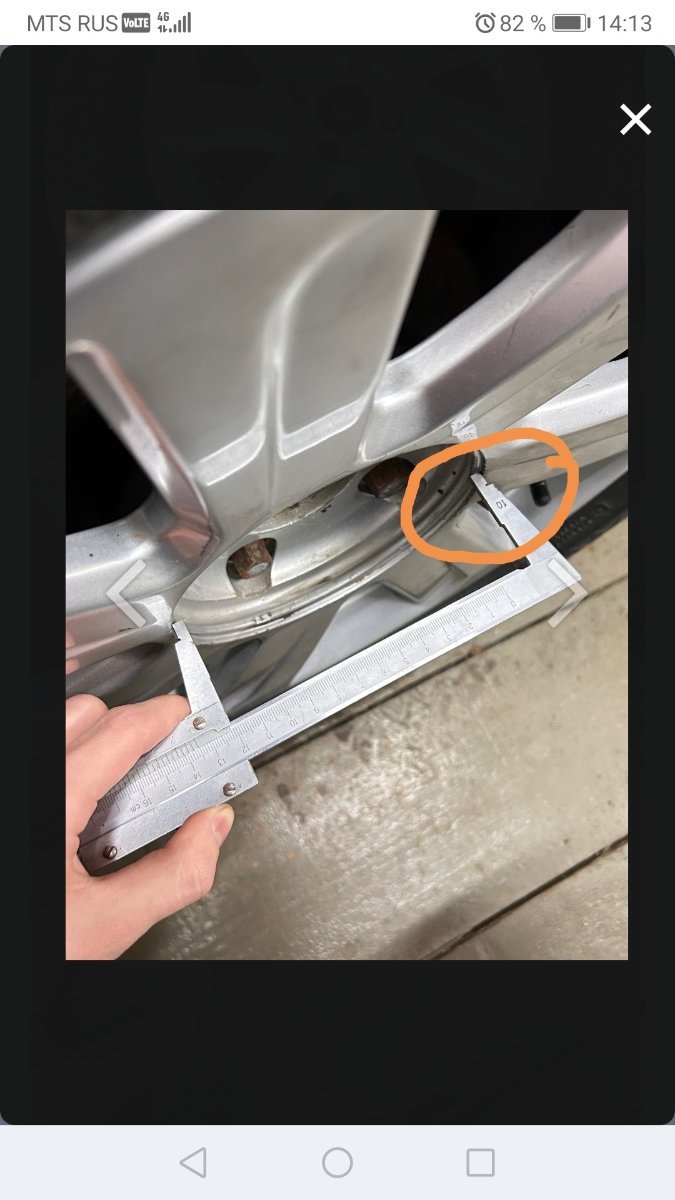

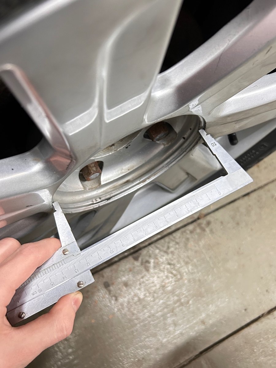

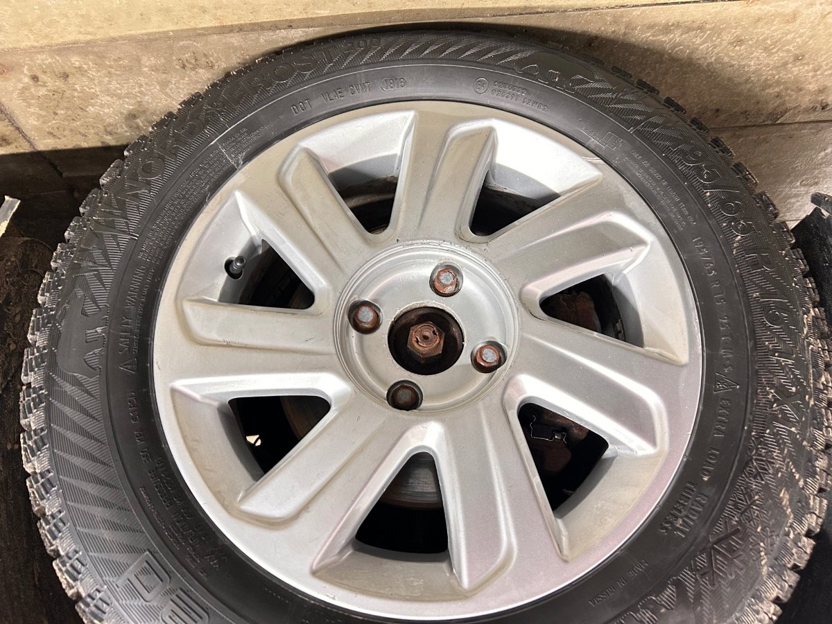

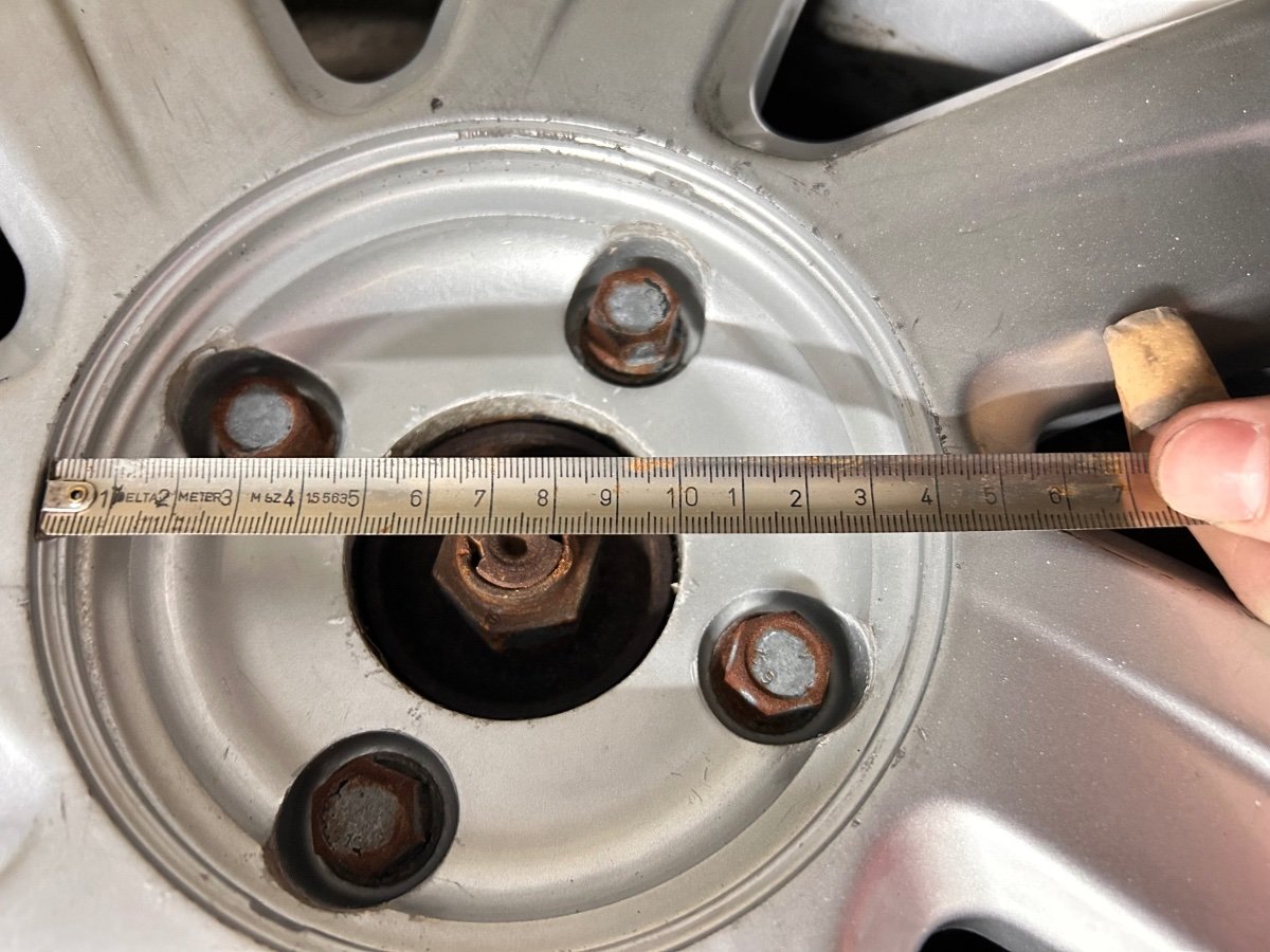

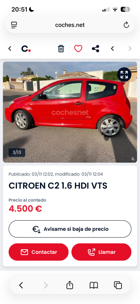

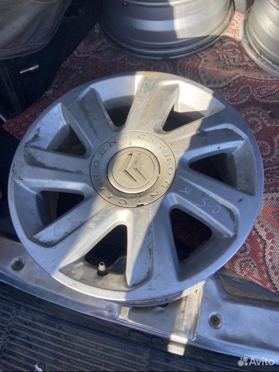

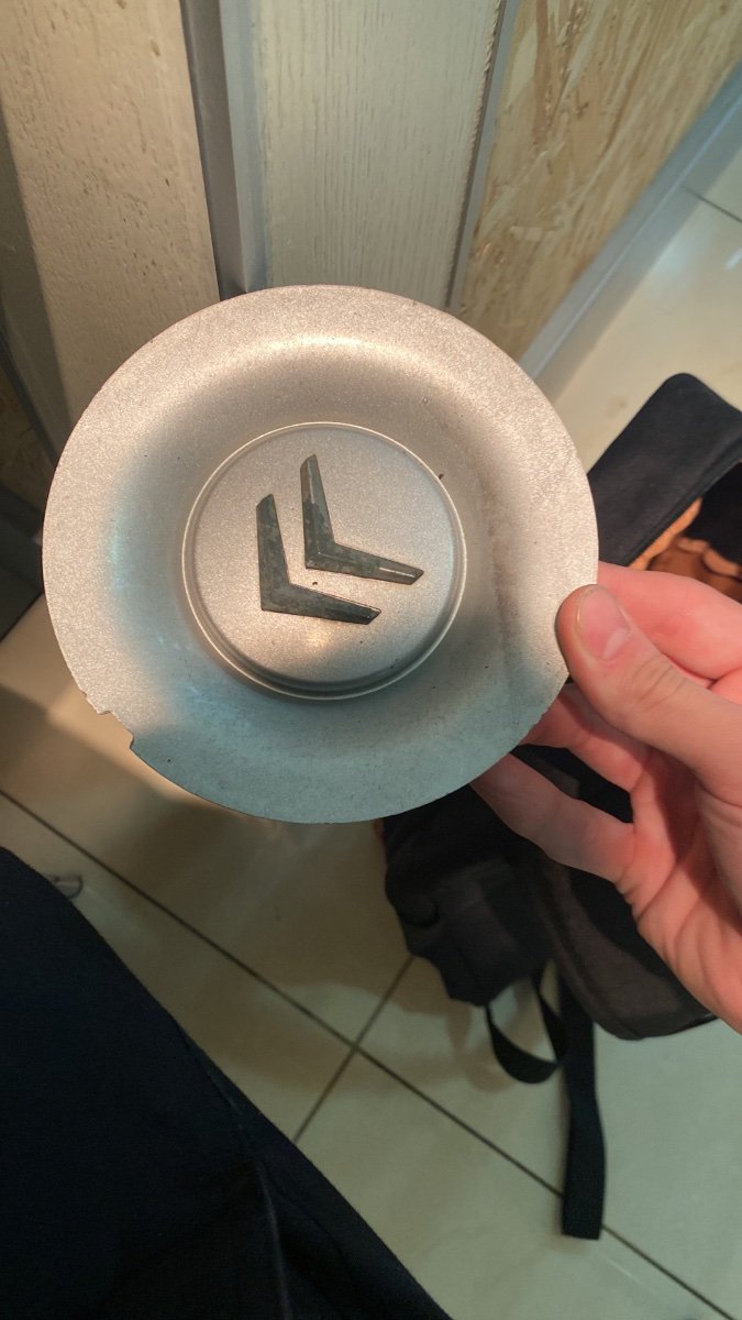

nevz Опубликовано вчера в 18:41 Поделиться Опубликовано вчера в 18:41 Доброго времени суток всем! Облазил весь интернет и так и не смог найти заглушки на ступицы для дисков на своем Citroen C3. С завода стояли другие диски, купил авто уже с такими, которые на фото, без заглушек. R15, знаю что ставились такие на C2/C4/C5, но в 16 радиусе - они, разумеется, не подходят. Примерно прикинул размеры - таких точно не нашел. (Причем по штангенциркулю и рулетке разные значения, но это уже совсем другая история. Советские инструменты). Подскажите, может знает кто или арт или где найти можно. На 3Д принтере запросили по 1-2 тыс за штуку + моделировать надо.. На последних фото примерный видок, может и другой должен быть.. Ссылка на комментарий
Ситруа Жомапель Опубликовано вчера в 19:10 Поделиться Опубликовано вчера в 19:10 25 минут назад, nevz сказал: по штангенциркулю и рулетке разные значения Почему разные? Почти одинаковые. Если штангель по центру идёт, то как раз 146 мм и получается. А чтобы точнее, можно тонкую проволоку или спицу вложить в размер, а потом её длину измерить. https://www.livemaster.ru/pawtteryceramics Ссылка на комментарий
nevz Опубликовано вчера в 19:15 Автор Поделиться Опубликовано вчера в 19:15 @Ситруа Жомапель да, со спицей нормальная идея.. По штангенциркулю получается порядка 135-140 мм, но бог с ним, перемеряю еще. Находил одну модельку в районе 148-150 мм, есть сомнения, что подойдет. На 16 идут 158 мм один комплект видел с колпачками Пежо, но не успел продавцу написать спросить, соотвественно отсюда вывод, что и на пыжи какие-то ставились такие же диски.. Ссылка на комментарий
Ситруа Жомапель Опубликовано вчера в 19:30 Поделиться Опубликовано вчера в 19:30 15 минут назад, nevz сказал: По штангенциркулю получается порядка 135-140 На фотографии там уже 145 https://www.livemaster.ru/pawtteryceramics Ссылка на комментарий
ZIGGY Опубликовано 13 часов назад Поделиться Опубликовано 13 часов назад 5421 21 это от ориг дисков. А тут судя по всему реплика. Можно попробовать 5421 14 от 15х дисков. Подбор автомобилей Peugeot\Citroen, подробности "Понакупят шнурков по объявлению, а пользоваться не умеют!" © Enzo С4-С5-С6-С4P-5008 Ссылка на комментарий

ZIGGY Опубликовано 13 часов назад Поделиться Опубликовано 13 часов назад @A20C это для ориг дисков, там две выемки есть. Подбор автомобилей Peugeot\Citroen, подробности "Понакупят шнурков по объявлению, а пользоваться не умеют!" © Enzo С4-С5-С6-С4P-5008 Ссылка на комментарий
nevz Опубликовано 12 часов назад Автор Поделиться Опубликовано 12 часов назад 13 часов назад, Ситруа Жомапель сказал: На фотографии там уже 145 намерил по проволке 148 внешний и 138 для лапок, глубина типа 20.. 1 час назад, ZIGGY сказал: 5421 21 это от ориг дисков. А тут судя по всему реплика. Можно попробовать 5421 14 от 15х дисков. Такие нашел по 550р за шт, но диски эти в 15 радиусе не нашел, только 14. Размеры никто нигде не указывает… 5421.F6 Ситруа Жомапель 1 Ссылка на комментарий
Ситруа Жомапель Опубликовано 8 часов назад Поделиться Опубликовано 8 часов назад 3 часа назад, nevz сказал: проволке 148 внешний Ну да. https://www.livemaster.ru/pawtteryceramics Ссылка на комментарий
ZIGGY Опубликовано 3 часа назад Поделиться Опубликовано 3 часа назад @nevz Ничего не понял. Ещё раз донесу свою мысль. Колесные диски в Вас реплика. Для них можно попробовать заказать и посмотреть на 5421 14 . Не подойдет-сдать... Ситруа Жомапель 1 Подбор автомобилей Peugeot\Citroen, подробности "Понакупят шнурков по объявлению, а пользоваться не умеют!" © Enzo С4-С5-С6-С4P-5008 Ссылка на комментарий
