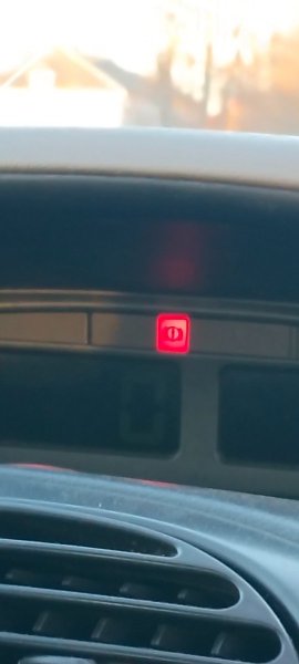

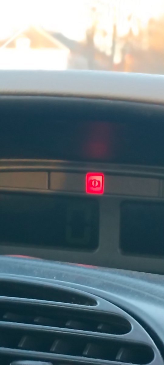

Артём Михайлов Опубликовано 5 часов назад Поделиться Опубликовано 5 часов назад Citroën Xsara Picasso 2002 года, спидометр в движении показывает ноль, VIN-номер VF7CHNFVB39331191, панель приборов (спидометр) меняли, прошлый показывал прочерки (--), отец грешит на блок ABS как считаете с чем связано? Ссылка на комментарий
Rudy1969 Опубликовано 4 часа назад Поделиться Опубликовано 4 часа назад На фото не понятно, что за символ горит. А на правом дисплее, что-нить текстом пишет? TU5JP4, 16V - 1.6л 108,8лс Ссылка на комментарий
Артём Михайлов Опубликовано 4 часа назад Автор Поделиться Опубликовано 4 часа назад @Rudy1969 ABS FAULT NON-FUNCTION, отец говорит не от нонфункшна скорость не показывает 6 минут назад, Rudy1969 сказал: На фото не понятно, что за символ горит. горит та же лампочка когда ручник поднят, но ручник опущен Ссылка на комментарий

Ситруа Жомапель Опубликовано 3 часа назад Поделиться Опубликовано 3 часа назад 1 час назад, Артём Михайлов сказал: та же лампочка когда ручник поднят, но ручник опущен Уровень тормозной жидкости в порядке? Это не к решению вопроса, а к светящейся лампочке. https://www.livemaster.ru/pawtteryceramics Ссылка на комментарий
Артём Михайлов Опубликовано 2 часа назад Автор Поделиться Опубликовано 2 часа назад @Ситруа Жомапель Тормозную жидкость заливали сегодня на заправке вместе с жидкостью гидроусилителя руля, не в этом дело Ситруа Жомапель 1 Ссылка на комментарий
Ситруа Жомапель Опубликовано 2 часа назад Поделиться Опубликовано 2 часа назад Только что, Артём Михайлов сказал: заливали сегодня на заправке И как часто приходится заливать? https://www.livemaster.ru/pawtteryceramics Ссылка на комментарий
Артём Михайлов Опубликовано 1 час назад Автор Поделиться Опубликовано 1 час назад 54 минуты назад, Ситруа Жомапель сказал: И как часто приходится заливать? Редко, точно не скажу, тормозуху сосёт мало, однако недавно задним тормозам пришёл капут и стало есть чуть больше, возможно это и относится к лампочке, но не полностью ибо есть и другие проблемы Ситруа Жомапель 1 Ссылка на комментарий
