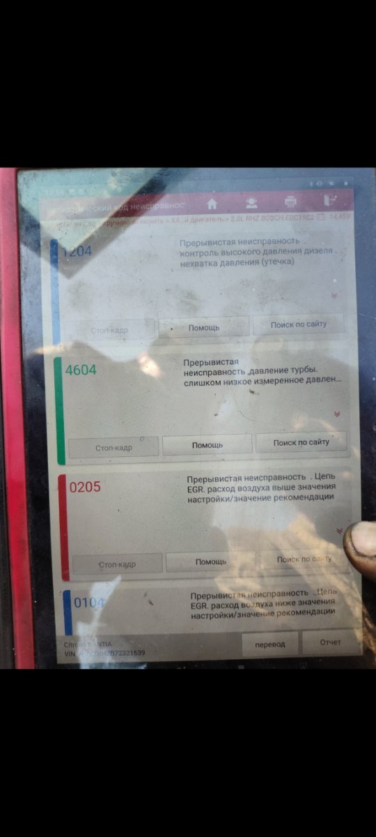

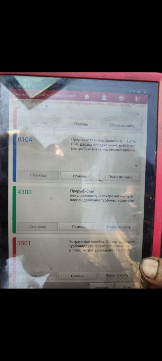

игорь93 Опубликовано 8 часов назад Поделиться Опубликовано 8 часов назад Добрый вечер,подскажите кто-нибудь,не приходит 12в на электро магнитный клапан управления турбиной,мультиметром измерял показывает 10в ,прошёлся по кассе ни нашол ничего,подскажите где что смотреть и что это может быть?,делал диагностику показывает что сигнал давления турбиной,короткое замыкание с, плюсом или разомкнутая цепь. Все началось после того как помыл двигатель( третий день не знаю где и искать неисправность Ссылка на комментарий
ситровод771 Опубликовано 8 часов назад Поделиться Опубликовано 8 часов назад Скорей всего подгорел электронный ключ в ЭБУ. После попадания воды. Но может и нет. Ссылка на комментарий
игорь93 Опубликовано 7 часов назад Автор Поделиться Опубликовано 7 часов назад @ситровод771 я его снимал чтоб не залить,но возможно когда обратно ставил мог и не продуть фишку,не помню. Ссылка на комментарий
denbelinichi Опубликовано 3 часа назад Поделиться Опубликовано 3 часа назад Там управление шимсигналом вроде, + приходит от предохранителя а минус с мозгов Так по датчику давления или по клапану управления ошибка? Ссылка на комментарий
