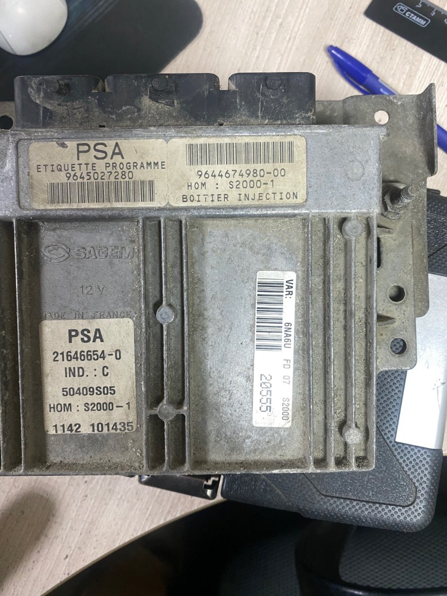

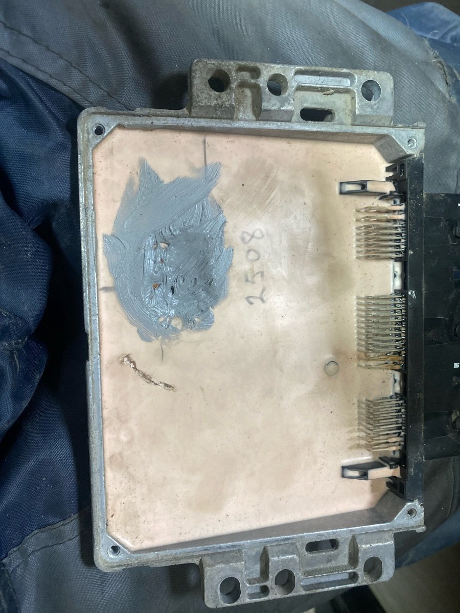

Xsapa Pic1.8 2001 Опубликовано 2 часа назад Поделиться Опубликовано 2 часа назад Всем привет. Нужна срочно помощь. Авто Ситроен ксара Пикассо 1.8 2001г не поднимает обороты 3х-3400тыс. Сразу отсечка. Уже поменял все датчики, катушку, форсунки, свечи, диагностику делали 2раза, поменял лямбду, свечи были черные. Пожалуйста помогите с данной проблемой по эбу нет ошибок, бсй тоже нет ошибок, снимал эбу, открыл крышку, там уже что-то делали Ссылка на комментарий
Алeкс Опубликовано 31 минута назад Поделиться Опубликовано 31 минута назад Давление на топливной рампе измеряли? Ссылка на комментарий
Xsapa Pic1.8 2001 Опубликовано 10 минут назад Автор Поделиться Опубликовано 10 минут назад @Алeкс нет, но проблем с запуском даже в -33 не было. Насос жужжит, как положено. Но могу замерить сложности нет, там же стоит ниппель. Да и на холостом ходу без нагрузки, думаю и 2,5 бар должно хватать @Алeкс Большое Спасибо за отклик, надеюсь у вас есть еще предположения? Ссылка на комментарий
