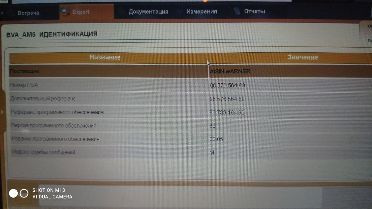

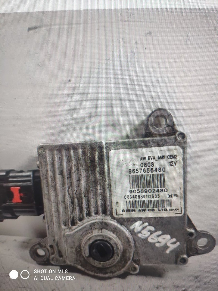

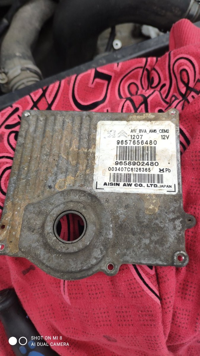

merse126 Опубликовано 10 часов назад Поделиться Опубликовано 10 часов назад Добрый день. Подскажите о взаимозаменяемости блоков АКПП. Если оба номера совпадают на наклейке, не будет ли проблем с распознаванием в машине. Есть подозрение, что неисправен мой родной блок. Нашел бу от С5 с таким же номером. Понять какой именно С5 сложно. Нужно ли его прописывать отдельно и могут ли сильно отличаться прошивки ? Ниже фото моего и с С5. Прикладываю ещё фото с информацией о моем блоке в диагбоксе. Ссылка на комментарий

A20C Опубликовано 4 часа назад Поделиться Опубликовано 4 часа назад 6 часов назад, merse126 сказал: Если оба номера совпадают на наклейке, не будет ли проблем с распознаванием в машине. Нет, блоки физически одинаковые. Возможна разница в версии программы, но это не столь важно. А какой мотор? Ссылка на комментарий
LDS Опубликовано 3 часа назад Поделиться Опубликовано 3 часа назад @A20C у него в профиле написано rhr - двушка дизель старый дорест ещё. Редкое сочетание. All we are saying is give peace a chance Ссылка на комментарий
merse126 Опубликовано 54 минуты назад Автор Поделиться Опубликовано 54 минуты назад Да, двухлитровый 16 клапанный RHR с айсином 6 ступенчатым. Связка как мне кажется очень удачная. По крайней мере они дружат очень хорошо. И комфорт и тяга, всё есть. Ссылка на комментарий
