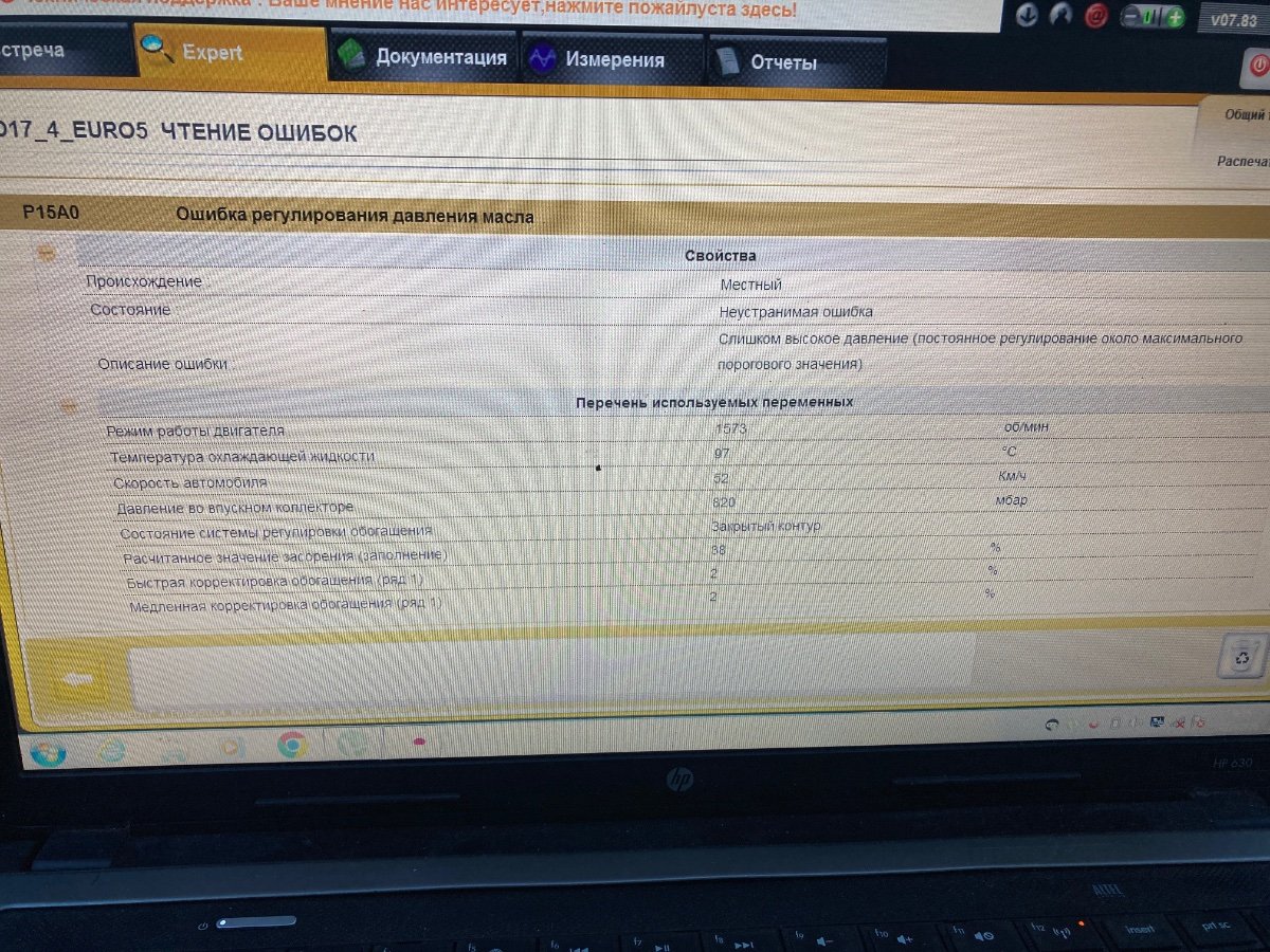

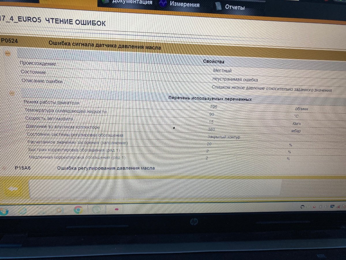

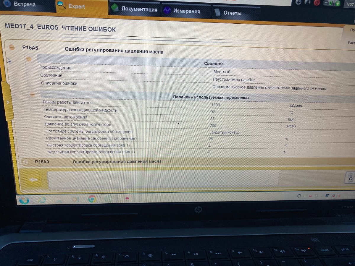

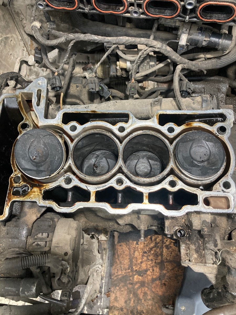

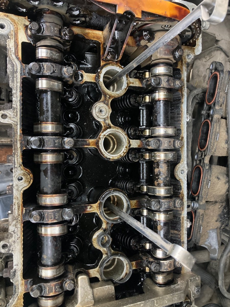

пежо 3008 2011 г. ЕР6 150 л.с. Слелал лёгкую переборку движка. Поменял цепь, поршневые кольца, МСК ,электромагнитный клапан масляного насоса( не оригинал) и соотвественно все прокладки и сальники которые приходилось снимать. После ремонта машина работала хорошо только 4 дня и проехала около 300 км. Потом стала загораться ошибка по давлению масла и маслёнка на дисплее. И как я заметил , появляется она когда заводишь на холодную, горит около минут и исчезает ,далее может выскочить на прогретой машине раз или два за день. диабокс показывает следующие ошибки: Р0524 ,Р15А6 ,Р15А0 фото с расшифровкой прилагаю. Датчик давления масло поставил новый. Показания давления по компу на холостых около 2.5 бар, но при перегазовке рисует что заданное значение 3.5 бар,а реальное 7.5 бар.
машина от прежнего хозяина досталась не сильно ухоженной,нагар от масла в двигателе отмывал неделю разной химией. Пробег 207 тыс.
