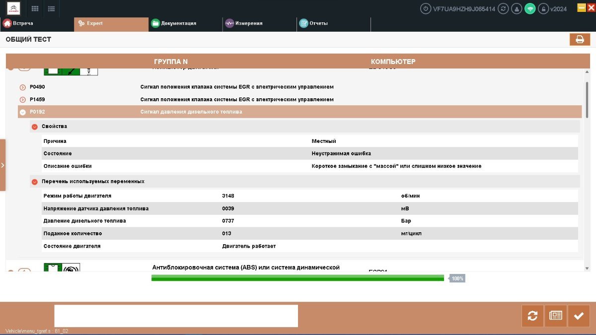

AlexMikh Опубликовано 8 часов назад Поделиться Опубликовано 8 часов назад Предистория: были сильные морозы но машина завелась нормально, проехал 30 км стал останавливаться неожиданно заглохла. Попытки завести ни к чему не привели. Эвакуатором домой. При включение зажигания работает какое-то реле как аварий ка , при этом вся приборная панель включается-выключается, напряжение бортовой сети прыгает в такт от 8 до 12 вольт, диагбокс не может прочитать ничего из-за скачков, центральный замок не работает, при выключенном зажигании несколько раз загорается приборная панель при этом пишет что включен режим экономии энергии - аккумулятор заряжен полностью, все потребители выключены. Может у кого есть какие нибудь соображения по этому поводу. До официалов далеко и не по карману. Ссылка на комментарий
