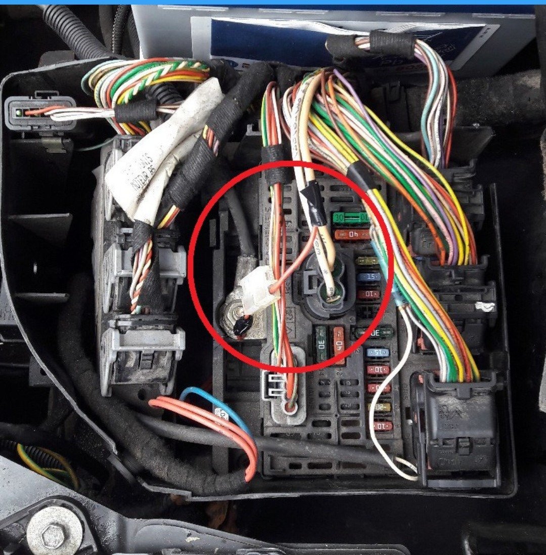

FOxxIT Опубликовано 1 час назад Поделиться Опубликовано 1 час назад Здравствуйте. Не давно для жены приобрели данный автомобиль, красненький , купэ, все как надо )))) Суть проблемы, приехал на ней домой, заглушил, на следующий день не заводится, не крутит стартер. Покурил похожие темы, слазил в блок предов, замкнул на + провод, стартер крутит, машина не заводится. В блоке есть некоторый колхоз, судя по двум релюшкам, до меня уже кто-то боролся с этим блоком. Ну не суть, сунул лаунч, серьезных ошибок нет, обороты видит. Попробовал быстрый старт, заводится. Вообщем какой вывод. Не фурычат форсунки. Бензонасос гудит, слышно. Собственно вопрос, что отхлебнуло в стоячей машине? И как связано, что не крутит стартер и нет подачи через форсы? Не успел сегодня уже посмотреть, что не приходит на них + или импульс. Завтра гляну. Я так понимаю во всем виноват блок с предами под капотом, но может было у кого что нибудь подобное. Именно форсунки и стартер с ключа. Заранее спасибо. И подскажите где схему проводки на него накопать ? Ссылка на комментарий
Enzo Опубликовано 1 час назад Поделиться Опубликовано 1 час назад Предохранитель стартера живой? Сиал Авто — автосервис Citroen/Peugeot +7 903 968-26-38, Южнопортовая ул., 17, стр. 3 @enzoservice Ссылка на комментарий
ситровод771 Опубликовано 42 минуты назад Поделиться Опубликовано 42 минуты назад Мабуть сигналка блокируеит запуск. Если аккум свежий и заряжен. Сначала все преды прозвонить, потом проверить давление в рампе топлива, потом уже копать в блоке ЭБУ или в проводах если стоит нештатная сигналка. Мотор то какой? Телепатов тут нет. Если мотор NFU то надо посмотреть ДПКВ, лучше его открутить и почистить. На него бывает налипает грязь. И от этого не видно сигнала. Ссылка на комментарий
