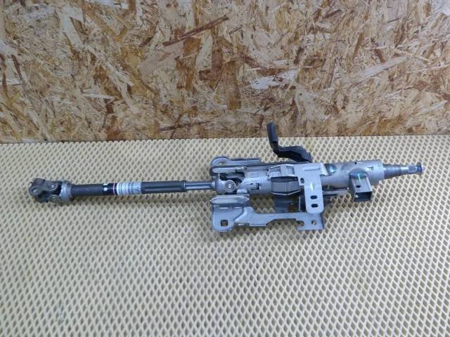

@mr_igrok колонки бу в сборе на авито по 1.5к пруд пруди

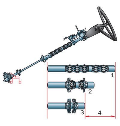

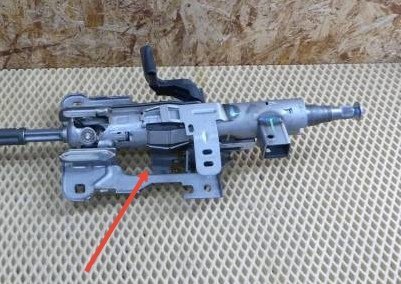

На многих автомобилях рулевая колонка складывается при ДТП. Зона программируемой деформации указана стрелкой
Большое спасибо. Похоже Вы единственный, кто прочитал вопрос. С наступающим новым годом!
