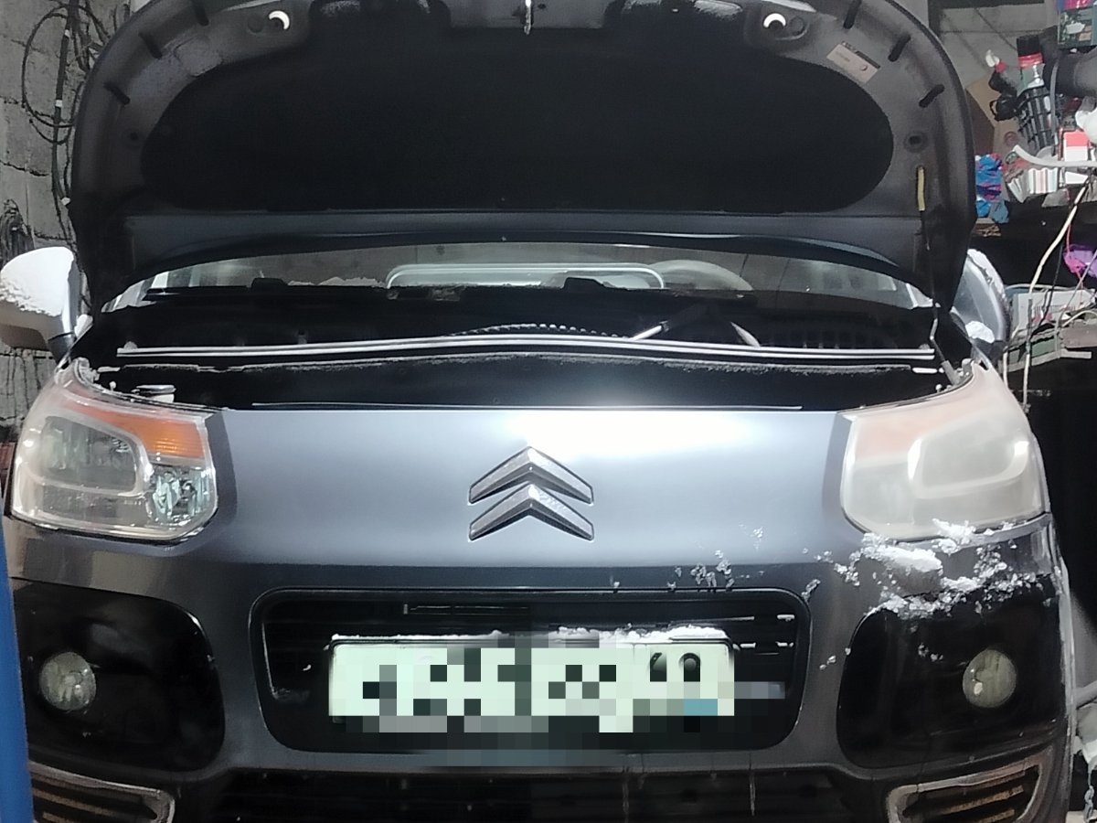

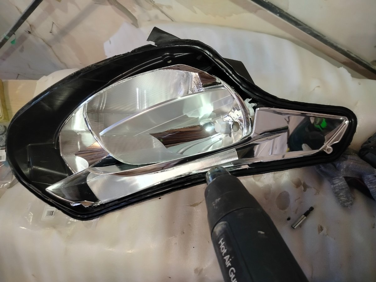

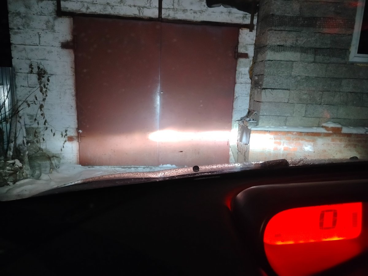

dmitri1232 Опубликовано 28 декабря, 2025 Поделиться Опубликовано 28 декабря, 2025 Привет всем! Встал вопрос о разборе передних фар, в связи с сильным запылением . В сети искал информацию о разборе фар для чистки но нечего не нашёл. Решил сам попробовать разобрать. Разобралась конечно тяжеловато но справился. Сначала прогревая фару тех. Феном прорезал герметик по кругу ножем, потом просовывая отвертку под кромку стекла фары отделял от герметика. Так грея феном и прошёл всю фару стекло отошло. Разобрал все отражатели, они крепятся на саморезах торекс, орожатели были очень пыльные отмыл их при помощи фери и воды высушил феном, вычистил весь герметик он похож на резину феном не разогревается. Положил новый герметик для фар прогревал по кругу феном и вклеил стекло обжимая со все сторон вставил скобы крепления стекла . Результат порадовал. Пока только одну сделал. Забыл написать подготовил отверстие под патрон в секции в форе . с правой стороны свет от фары которую разбирал и чистил, слева светит еще грязная фара. Ссылка на комментарий
