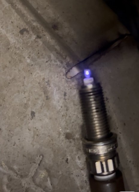

ситровод771 Опубликовано 17 декабря, 2025 Поделиться Опубликовано 17 декабря, 2025 Сейчас раскидываю ГБЦ, не могу подобрать свечную головку. Там вроде 12 гранная, но какой у неё размер? 6 гранник на 15 и на 14 не крутит. ГБЦ из европы, там могут быть другие свечи. Обычные ключи есть но не подходят. И головка на 15 (12 гранная) тоже не подходит. Ссылка на комментарий

ситровод771 Опубликовано 17 декабря, 2025 Автор Поделиться Опубликовано 17 декабря, 2025 Похоже такие. Они в свечных колодцах. Заказал на озоне длинные головки 12 гранные на 14 и на 16 мм. Надеюсь что подойдут. Ссылка на комментарий

ситровод771 Опубликовано 18 декабря, 2025 Автор Поделиться Опубликовано 18 декабря, 2025 Обычно раньше помню все свечи шестигранные были. А эти странные. Ссылка на комментарий

ситровод771 Опубликовано 24 декабря, 2025 Автор Поделиться Опубликовано 24 декабря, 2025 Пришла головка 12 гранная на 14, подошла. Ссылка на комментарий
