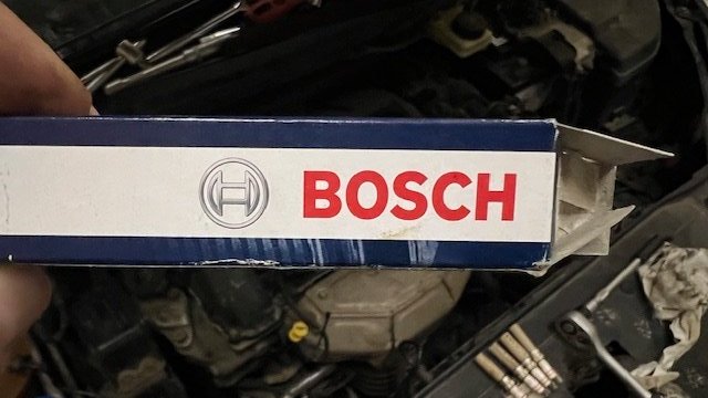

bullgaren Опубликовано 18 часов назад Поделиться Опубликовано 18 часов назад Топикстартер, проблема довольно травиальная для еп6. По сути у вас совокупность проблем, саязанная желанием с экономить на свечах или катушках, вам необходимо поменять свечи на бош, что писал ziggy и дпкв под замену 1000%. (он меняется с домкрата за 7 минут.) В бытность сервисменства, С наступлением холодов, валом ехали еп6 со свечами типа линксов или финвале и полумертвыми дпкв, при отсутствии ошибок по блокам. Дпкв свечи только бош, с еп6 ЭКОНОМИТЬ БЕССМЫСЛЕННО. Да и при вашей симптоматике, скорее всего грм у вас либо уже мертвый, либо на подходе. @Roman g У вас нет рхх Ссылка на комментарий
