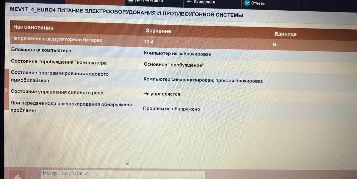

Со8а Опубликовано 28 ноября, 2025 Автор Поделиться Опубликовано 28 ноября, 2025 Мужики! Проверил блок двигателя, он не заблокирован иммобилайзером, также катушки и свечи в порядке. По тестам машина также без ошибок по движку и коробке, кроме упомянутых. Теперь вопрос, можно ли добраться до датчика положение коленвала без ямы, подняв машину с одной стороны? Грешу на него, хотя ошибки по нему никакой нет, но проверить наверное стоит. У многих он внезапно отказывает и симптомы как у меня. И что значит в меню, силовое реле не управляется? Ссылка на комментарий

ZIGGY Опубликовано 28 ноября, 2025 Поделиться Опубликовано 28 ноября, 2025 То есть проверено, искра и топливо есть? Если есть топливо и есть искра значит к.в. ЭБУ ДВС видит... Можно фото общего теста по всем блокам с ошибками и отсутствием связи? А ещё можно фото свечей и может подкинуть другие свечи? Подбор автомобилей Peugeot\Citroen, подробности "Понакупят шнурков по объявлению, а пользоваться не умеют!" © Enzo С4-С5-С6-С4P-5008 Ссылка на комментарий
Со8а Опубликовано 28 ноября, 2025 Автор Поделиться Опубликовано 28 ноября, 2025 @ZIGGY 1 час назад, ZIGGY сказал: То есть проверено, искра и топливо есть? Если есть топливо и есть искра значит к.в. ЭБУ ДВС видит... Можно фото общего теста по всем блокам с ошибками и отсутствием связи? А ещё можно фото свечей и может подкинуть другие свечи? Искра и топливо есть. По фото с ошибками я не понял, те которые делал не подходят? Других ошибок кроме ламп нет. Правда периодически во время теста теряется связь с блоком двигателя. Бывает тест всё нормально все блоки определяет, нет ошибок и блок хорошо опознается, а бывает в общем тесте другие блоки программа видит, а про этот пишет нет связи, и коммутационным та же песня. В этом может быть причина или это только проблемы с ДиагБоксом? 2 часа назад, Rykopop сказал: @Со8апо колену должна быть ошибка по идее, это основополагающий датчик. Проверить можно, если вывести обороты двигателя и покрутить стартером. Крутил на заряженном АКБ на полную около минуты, никаких ошибок ни по каким датчикам не выскочило. 1 час назад, emusic сказал: Зачем туда лезть раньше времени? Даже если DiagBox не покажет наличия вращения при прокрутке стартером (в ЭБУ может быть минимальная регистрируемая частота), то всегда можно снять разъем и подключиться непосредственно к датчику. Так чтоб снять разъем, все-равно к нему лезть нужно, так уж лучше заодно и датчик проверить. Если вы конечно не про что-то другое написали. Ссылка на комментарий

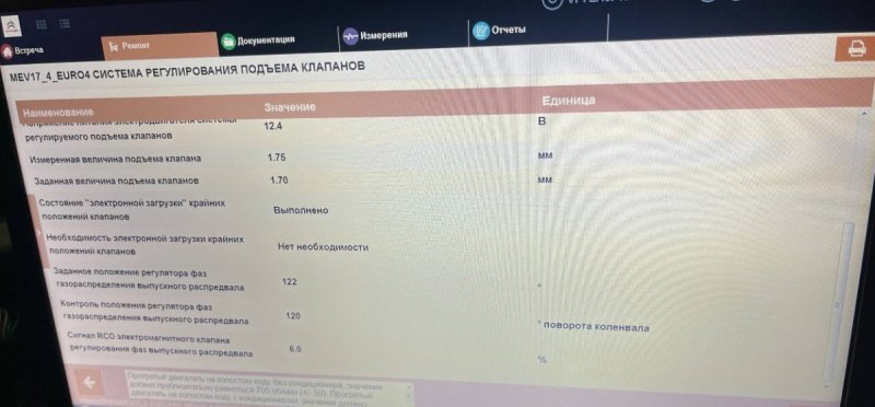

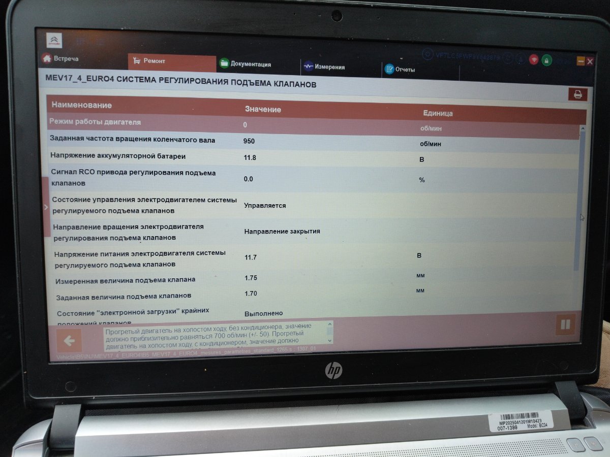

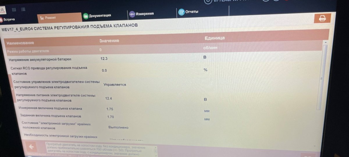

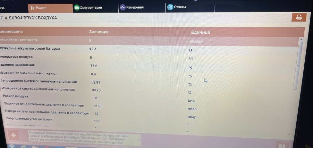

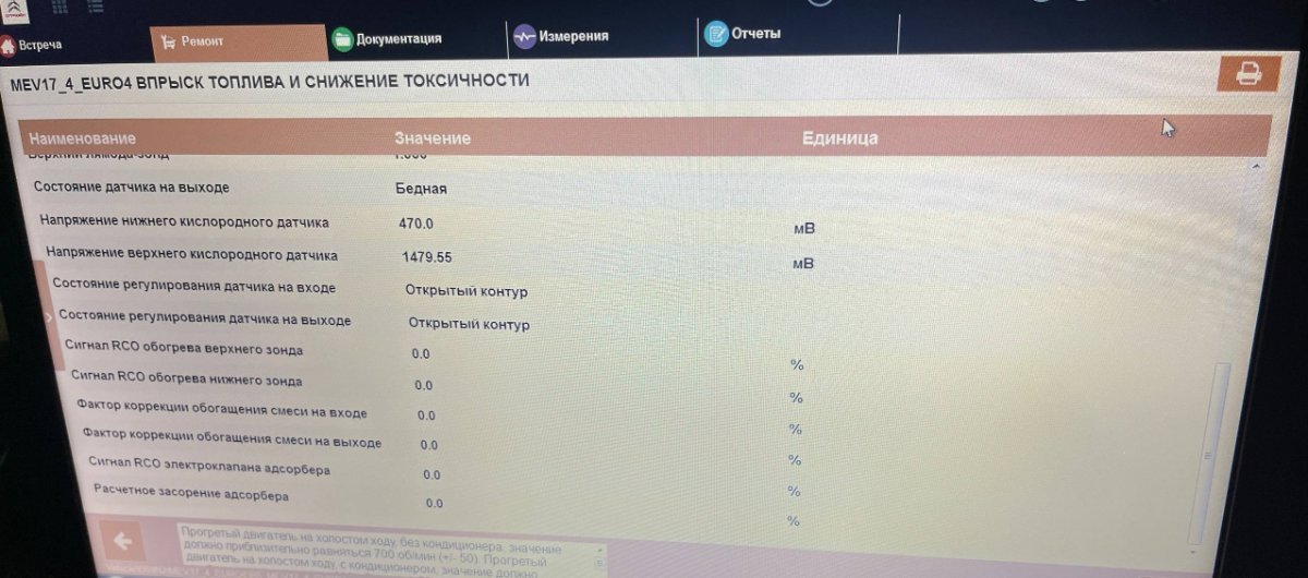

kashcei Опубликовано 7 декабря, 2025 Поделиться Опубликовано 7 декабря, 2025 @Со8аПосмотри на сколько мм открыты впускные клапана Ссылка на комментарий
Со8а Опубликовано 7 декабря, 2025 Автор Поделиться Опубликовано 7 декабря, 2025 @kashcei мне ни о чем это не говорит. Как посмотреть? Ссылка на комментарий

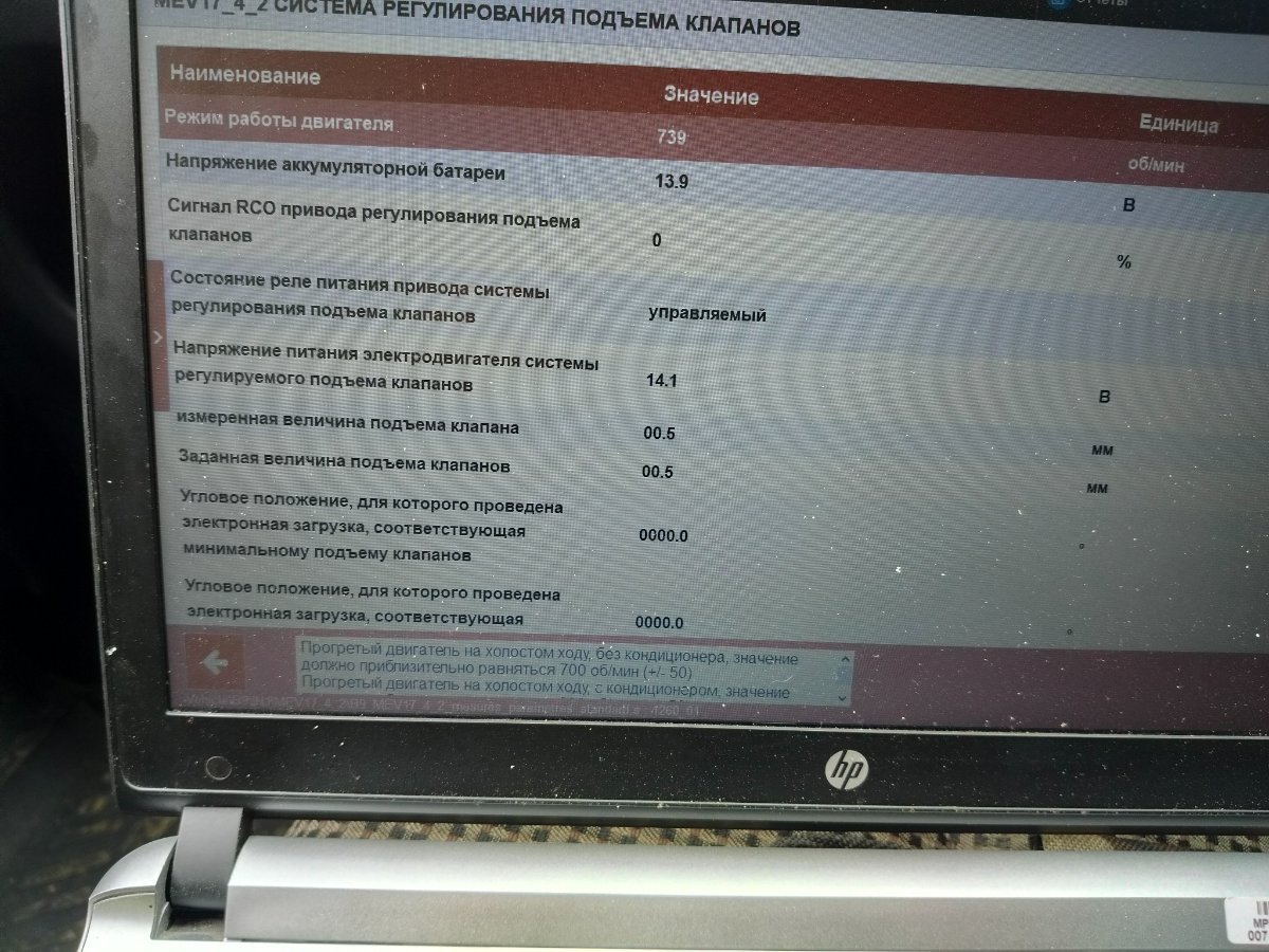

kashcei Опубликовано 7 декабря, 2025 Поделиться Опубликовано 7 декабря, 2025 54 минуты назад, Со8а сказал: Как посмотреть? Ну ты как-то параметры впрыска и токсичности нашёл))) В механизме подьёма клапанов Ссылка на комментарий
Со8а Опубликовано 8 декабря, 2025 Автор Поделиться Опубликовано 8 декабря, 2025 @kashcei ну когда есть с чем сравнить, то конечно есть смысл смотреть, только здесь фото при 739 оборотах/мин, у меня таких оборотов нет. Какие должны быть данные при незапущенном двигателе? Можно еще такое фото? Ссылка на комментарий
kashcei Опубликовано 8 декабря, 2025 Поделиться Опубликовано 8 декабря, 2025 3 часа назад, Со8а сказал: Какие должны быть данные при незапущенном двигателе? Ссылка на комментарий
Антон Малышев Опубликовано 8 декабря, 2025 Поделиться Опубликовано 8 декабря, 2025 А метки на валах совпадают? Может цепь растянулась или перескочила? Ссылка на комментарий
Со8а Опубликовано 8 декабря, 2025 Автор Поделиться Опубликовано 8 декабря, 2025 4 часа назад, kashcei сказал: У нас с вами одни и те же показания Ссылка на комментарий
