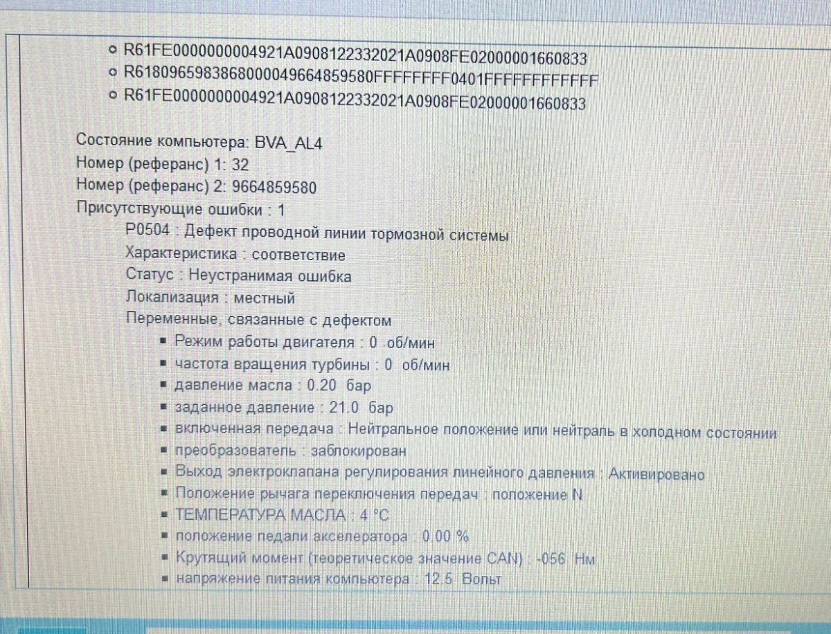

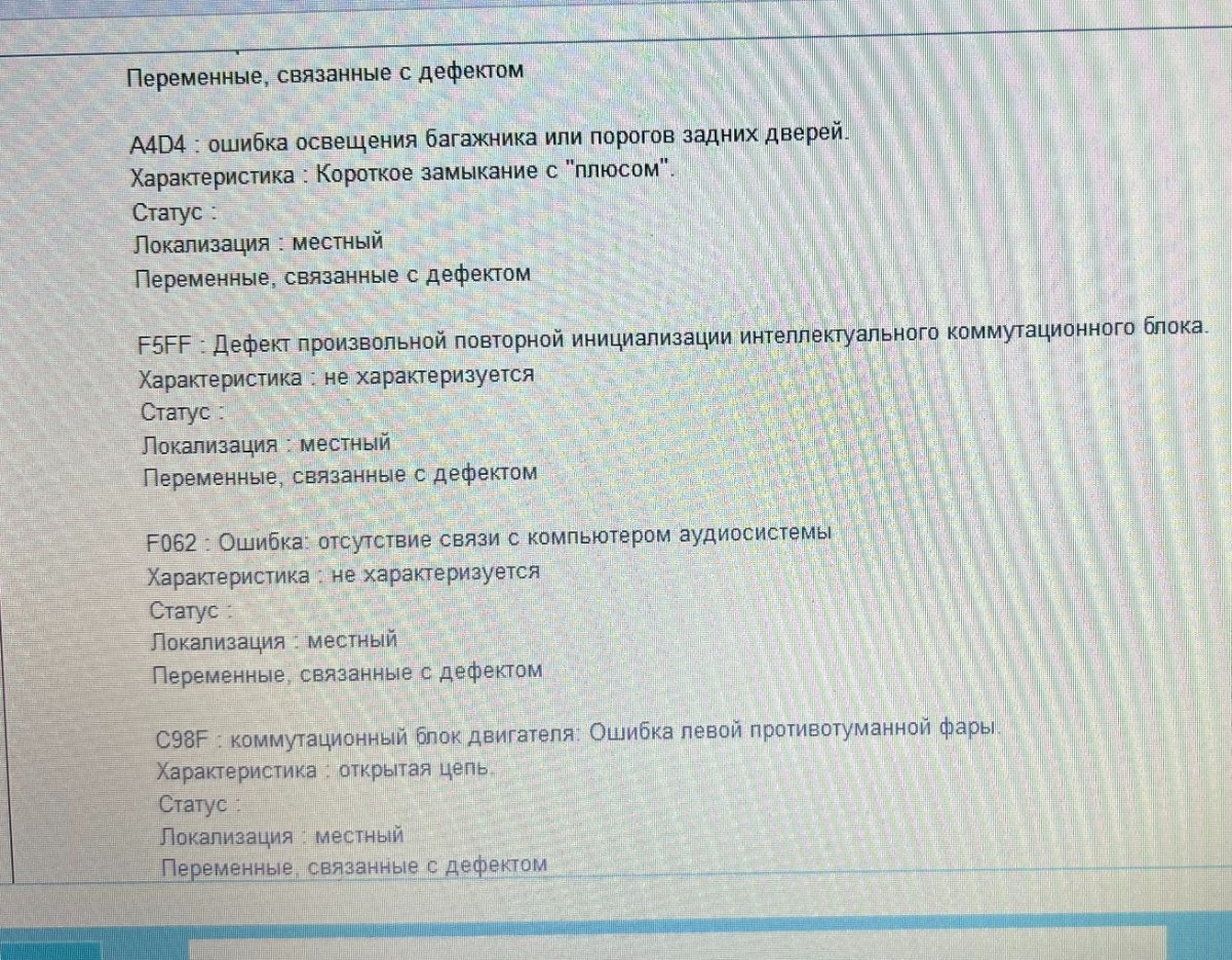

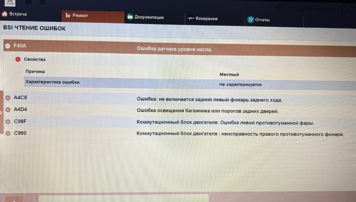

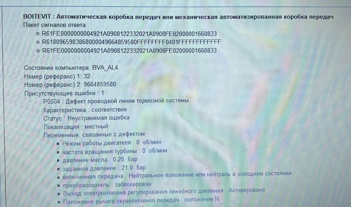

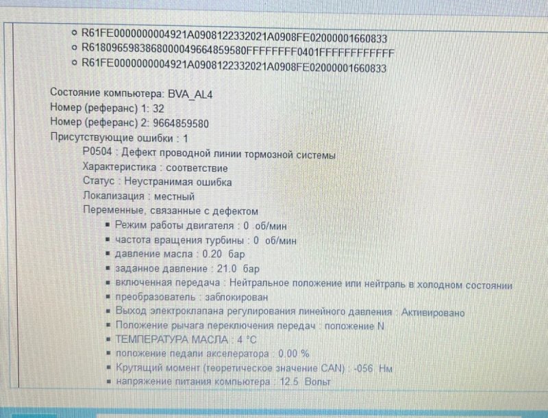

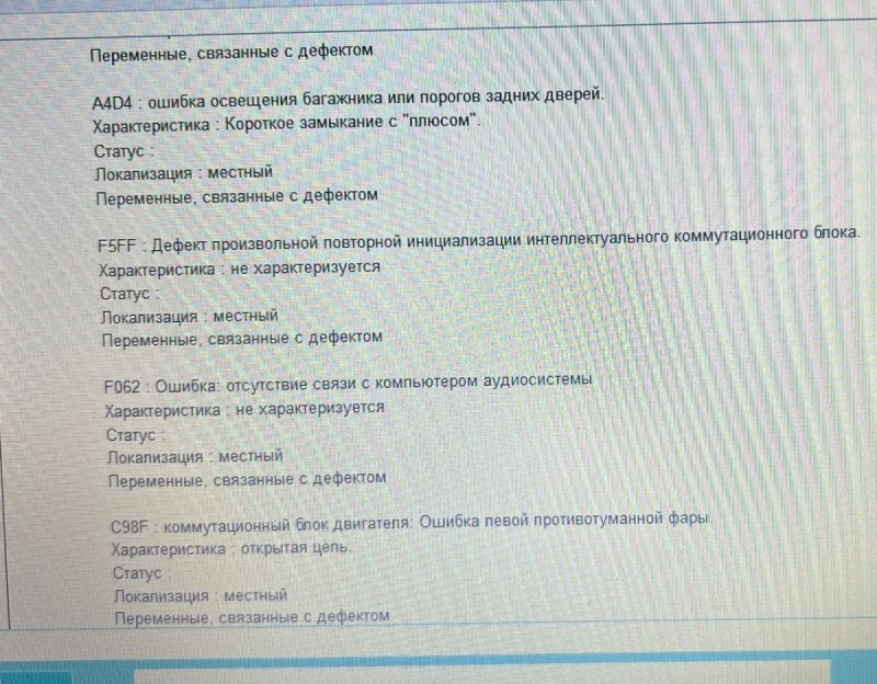

Со8а Опубликовано 23 ноября, 2025 Поделиться Опубликовано 23 ноября, 2025 Завел машину как обычно, немного погрел. Попереключал в гараже АКПП в разных режимах(на месте) оставил на N, забыл вернуть селектор на Р и заглушил двигатель. В момент выключения выскочила надпись на основном дисплее "поставьте ручку в положение Р", но я машинально уже повернул ключ. Когда сразу же включил и вернул рычаг в паркинг, уже горел чек. Движок больше не заводится, стартер бодро крутит, есть разовые вспышки в движке, но как будто кто-то ему не дает завестись. Скинул + клемму с АКБ, подождал, поставил обратно и попробовал завести, при первой попытки чека не было, но при выключении и повторном включении он опять появился. Движок так и ни разу не завелся. Сразу подключил Лексию, проверил ошибки она ничего не показала, кроме 1 ошибки компьютера DVA_AL4: Р0504-дефект проводной линии тормозной системы(статус неустранимая, связанная с дефектом). Но ее я не беру в расчет, так как в данный момент снята левый фонарь и по нему она показывает также ошибку не горящих ламп. Просканировал еще несколько раз активных ошибок нет, лексия ничего не видит кроме упомянутого. АКПП (AL-4)норм, двигатель(EP6) норм, но чек продолжает гореть и движок не запускается. Подскажите люди добрые(и злые) в каком направлении искать причину. МОСК сломался уже! PS раньше никаких проблем ни с двигателем, ни коробкой не было. Может с селектором это просто совпадение, но как-то уж сразу! PPS сегодня тоже проверил Лексией, все тоже самое что и вчера. Сбросил через неё Р0504 просканировал блоки, кроме ошибок фар(они были и до этой проблемы) других ошибок не появляется, но чек упрямо горит и двиг не запускается. Вопрос, как узнать от чего горит чек и как его потушить? Кстати, SERVIСE не горит, только постоянно чек если не снимать клемму АКБ. Ссылка на комментарий
ситровод771 Опубликовано 23 ноября, 2025 Поделиться Опубликовано 23 ноября, 2025 3 часа назад, Со8а сказал: кроме 1 ошибки компьютера DVA_AL4: Р0504-дефект проводной линии тормозной системы(статус неустранимая, связанная с дефектом). Неисправность в коробке не дает компу дать добро на запуск двига. надо снять акк, достать мозги короба и пошевелить фишку подключения. Это одно из многих действий к установлению неисправности. Со8а 1 Ссылка на комментарий
Со8а Опубликовано 23 ноября, 2025 Автор Поделиться Опубликовано 23 ноября, 2025 Спасибо, но не понял, что за мозги короба? Этой ошибки больше нет и она не повторяется, но чек и незапуск двигателя остаются Ссылка на комментарий
ситровод771 Опубликовано 23 ноября, 2025 Поделиться Опубликовано 23 ноября, 2025 38 минут назад, Со8а сказал: что за мозги короба? За аккумулятором прикреплены мозги коробки. Со8а 1 Ссылка на комментарий
ситровод771 Опубликовано 23 ноября, 2025 Поделиться Опубликовано 23 ноября, 2025 Вообще то алгоритмы неисправностей зашиты в ЭБУ, и возможно незапуск двигателя связан с ЭБУ. Надо проверить работу насоса топлива (давление в рампе). Потом работу ДПКВ. Ну и далее. Может сигналка барахлит (если она есть). Мы же ничего не знаем про вашу машину. Со8а 1 Ссылка на комментарий

ZIGGY Опубликовано 23 ноября, 2025 Поделиться Опубликовано 23 ноября, 2025 Так.... Опять на пустом месте делаются какие то выводы, не связанные с действительностью, и прибегают сильно знающие которые начинают нести ахинею... И так весь интернет))) Для особо упоротых. ЭБУ КПП если сдохло или неисправна на него проводка будет вешать нахрен всю каншину. И там не то чтобы стартер не крутился, там такой ахтунг на приборке будет.... На кой черт надо мучать двс типа прогревом, с последующим отключением, вообще не понятно. Мотору от этого только хуже на перспективе. Тоже самое зачем на холодной машины тыкать передачи. К делу. Чек при включении зажигания и должен гореть- самодиагностика лампы. Он тухнет после запуска ДВС в случае отсутствия проблем. Если при этом на центральном дисплее, либо на приборке, где у Вас там предупреждающие надписи возникают, не пишет про неисправный двигатель, то чека нет, ошибки нет. Глушить машину на нейтрали можно. Даже на драйве можно. Запустить можно только на нейтрали и паркинге. Если КПП стоит в реверсе или в драйве стартер крутить не будет. Он у вас крутит, как я понял. Ошибка по концевику педали тормоза будет влиять на выход рычага КПП из паркинга или включении стоп сигналов. На автомате на запуск двс эта ошибка не влияет. Никаких надписей не возникает при включении зажигания, помимо снятого фонаря? Нет надписи про неисправный двигатель, или что то про иммобилайзер? Помимо снятого фонаря что ещё снято? Случайно щас узнаем что снят топливный насос или какие нибудь датчики и вообще.... Давление топлива есть? Проверить, хотя бы просто на шланг топливо подачи снять и запихнуть в бутылку, при включении зажигания что нибудь потечёт?есть? Едем дальше. Диагбокс есть, супер, калькулятор впрыска, тесты исполнительных, мотор подъёма клапанов тестом прогнать. Завелась? emusic 1 Подбор автомобилей Peugeot\Citroen, подробности "Понакупят шнурков по объявлению, а пользоваться не умеют!" © Enzo С4-С5-С6-С4P-5008 Ссылка на комментарий

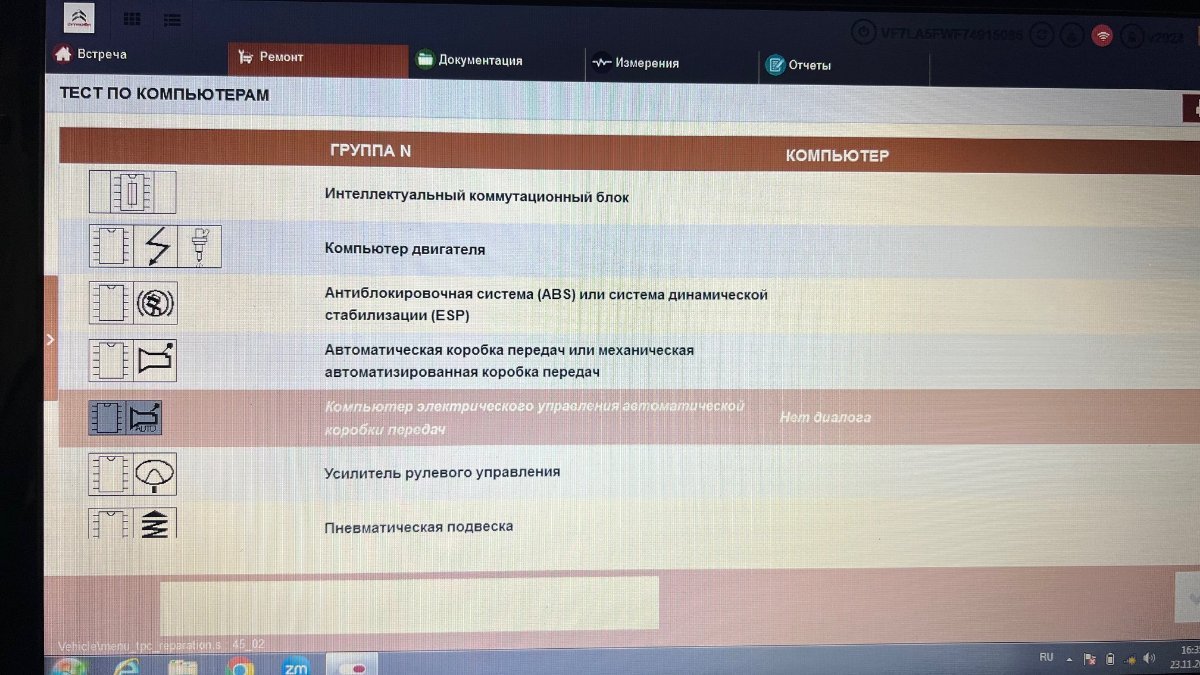

Со8а Опубликовано 23 ноября, 2025 Автор Поделиться Опубликовано 23 ноября, 2025 @ZIGGY давай без перехода на личности и по порядку. Лягушку проверил, стопы горят и стопор АКПП щелкает(собственно АКПП протестировал через лексию все датчики работают ошибок нет). Кроме задних фар, лампы багажника и передних ПТФ ничего не отключал, да и те отключил несколько недель назад, все это время машина заводилась. Из-за того что машина не заводится постоянно в течении первых минут включается режим эконом он гасит все дисплеи, поэтому отслеживать надписи невозможно. Но во время тестирования лексией сервисные функции обозначаются. Хотя думаю, что если бы была критическая ошибка экраны вышли из эконома и сообщили бы о ней. Поэтому повторю еще раз ошибок кроме названных нет, при запуске двигателя стартер вращается очень бодро(АКБ новый и заряженный), но кроме пары вспышек ничего не происходит. Хотя обычно двигатель заводился с пол пинка, а тут хоть сколько крути никак. Никакого ахтунга нет ни на приборке ни в лексии, все как обычно, за исключением заведенного двигателя. "СТОП " и "Сервис" даже не выскакивал ни разу! Бензонасос жужжит, но с каким давлением пока не знаю. , компрессия и катушки были в норме. Если так рассуждать, то можно менять всё! По поводу чека спасибо, точно, я затупил сам, может и не неисправность это, а банальный обрыв цепи либо мертвый датчик.(но правда как-то странно мертвый и как-то странный обрыв о которых нет ни ошибок ни симптомов) @ситровод771 ну у меня с головой не настолько всё плохо, соображаем малёхо! С французами я не дружу, обычно общаюсь с япами, эта машина жены, в течении последнего года все было исправно, а тут вдруг ни с того ни с сего закапризничала. Ссылка на комментарий

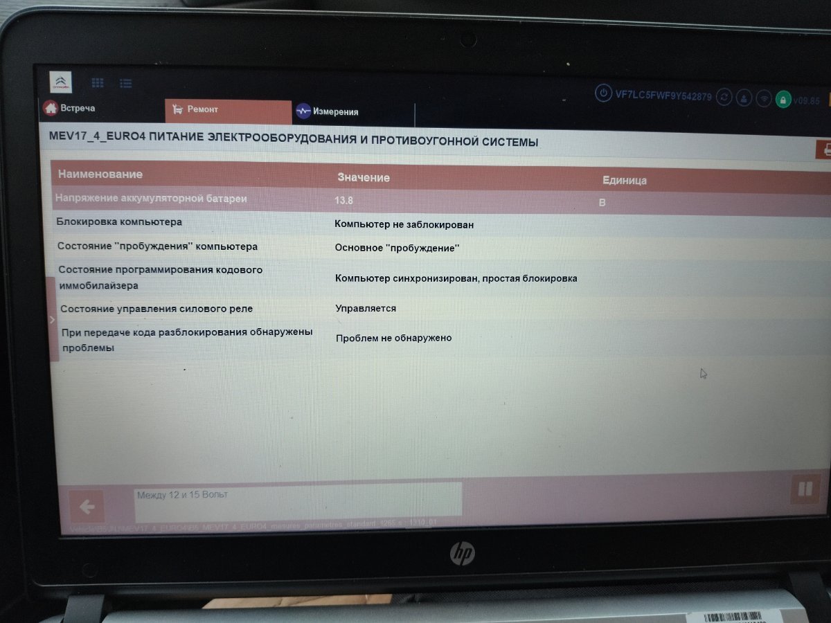

ситровод771 Опубликовано 23 ноября, 2025 Поделиться Опубликовано 23 ноября, 2025 Проверьте лексией статус компьютера - если заблокирован - то это причина того что не заводится. Ссылка на комментарий
Со8а Опубликовано 23 ноября, 2025 Автор Поделиться Опубликовано 23 ноября, 2025 @ситровод771 подскажите пожалуйста где это можно проверить, я все блоки уже посмотрел никакой блокировки и ошибки не увидел. Может не туда смотрю? Ссылка на комментарий
ситровод771 Опубликовано 24 ноября, 2025 Поделиться Опубликовано 24 ноября, 2025 Во вкладке бортовой компьютер или подобной. Ссылка на комментарий
Rykopop Опубликовано 24 ноября, 2025 Поделиться Опубликовано 24 ноября, 2025 (изменено) Та тут и без диагностики можно проверить, встать контролькой на импульсы катушки, если иммо- импульсов, а значит и искры не будет. А вообще, если не прошла разблокировка- получите сообщение "Immobilizer fault!") Изменено 24 ноября, 2025 пользователем Rykopop emusic 1 VIN: VF7DCRFNC76465859 Ссылка на комментарий
kashcei Опубликовано 24 ноября, 2025 Поделиться Опубликовано 24 ноября, 2025 11 часов назад, Со8а сказал: подскажите пожалуйста где это можно проверить, я все блоки уже посмотрел никакой блокировки и ошибки не увидел. Здесь Со8а 1 Ссылка на комментарий
