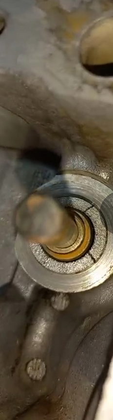

Двигатель 1.4 TU3JP KFW. Оборвался ремень ГРМ со всеми вытекающими........ По итогу после разборки головки, были обнаружены трещины в районе направляющих клапанов (на фото). По этой причине приобрел другую ГБЦ (б/у) в хорошем состоянии, единственное нуждается в шлифовке. До меня она скорее всего уже шлифовалась.
В связи с этим вопрос, какую прокладку ставить: стандартной толщины (1.27 мм) или ремонтную (1.47 мм)

На этом моторе гнёт шатуны, если собрать так - поршни будут работать с перекосом и мотор будет расходовать масло.
Шатуны нужно менять.
