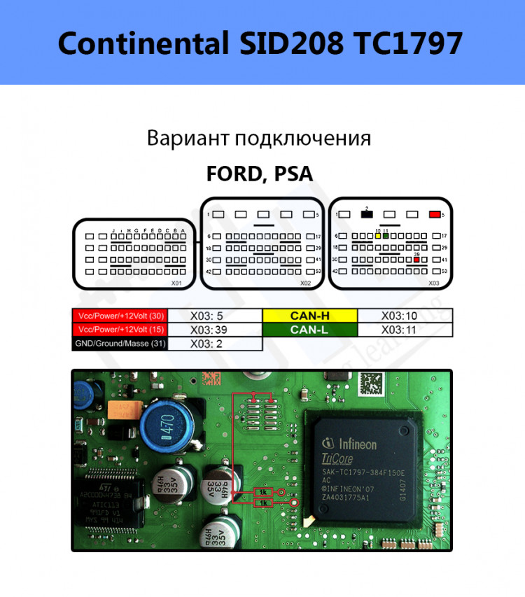

Romirezz Опубликовано 19 ноября, 2025 Автор Поделиться Опубликовано 19 ноября, 2025 Схема нужна чтобы проверить проводку в частности can шину, у меня была возможность комплект с этой машины поставить на другую ( эбу, бсм, ключ) работает и диагностика есть и из аварийного режима вышла, а мозги вскрыл следов конденсата не видно, мозги сухие. Вопрос в чем, как диагностируется эбу только по can шине в третьем разьеме 11/12 нога или есть еще пины, вот и хотелось посмотреть, с ходу схему не найти уже купил две книги а там SID 208 вообще не описан только DCU 102 Ссылка на комментарий
ситровод771 Опубликовано 19 ноября, 2025 Поделиться Опубликовано 19 ноября, 2025 Яндексом распиновка ищется и находится. Ссылка на комментарий
ситровод771 Опубликовано 19 ноября, 2025 Поделиться Опубликовано 19 ноября, 2025 1 час назад, Romirezz сказал: Вопрос в чем, как диагностируется эбу только по can шине в третьем разьеме 11/12 нога Блок кановый, диагностика по этим пинам. Если блок рабочий то стало быыть проводка. Или датчики (проводка) коротят выбивая блок из стандартного энергопотребления. Если есть флешеры лучше прочитать блок и посмотреть сколько он потребляет. Стандартное потребление в районае 250-400 ма. Поищите где пины КАН, на схеме они 10 и 11 пин. https://fullflash.ru/scheme/Continental/Continental_SID208 Ссылка на комментарий
