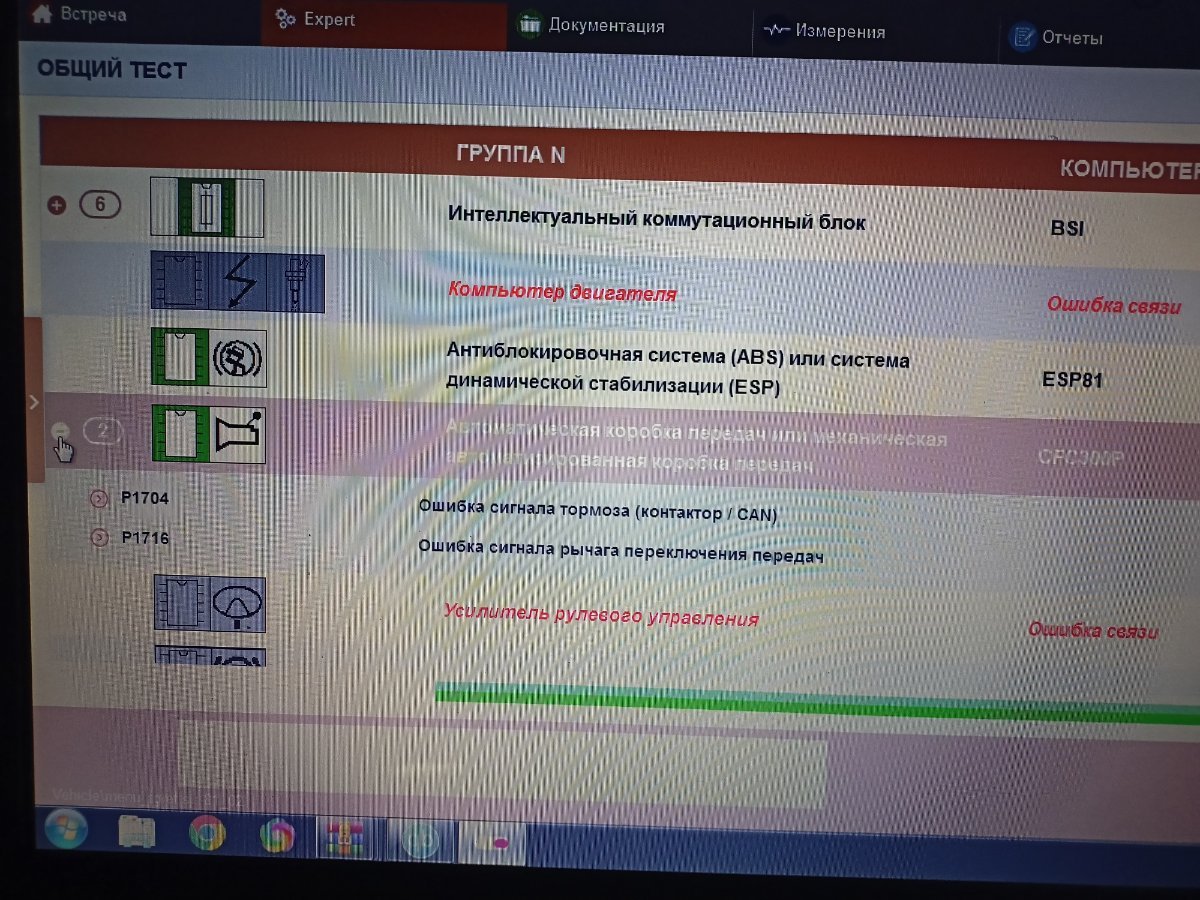

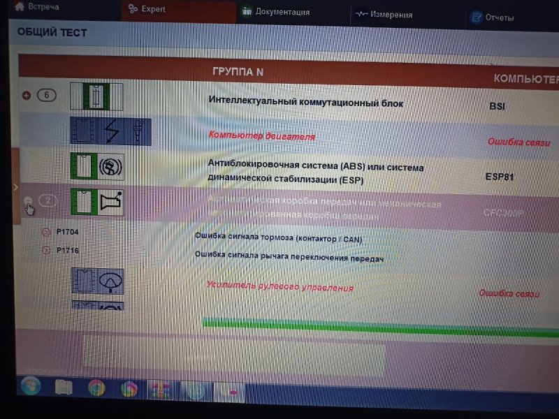

Антон Малышев Опубликовано 2 часа назад Поделиться Опубликовано 2 часа назад Добрый день! Не заводится c4 picasso, бензин, РКПП. При движении отключилась печка, выскочила ошибка по эйрбэгам/ремням, коробка перешла в ручной режим. После остановки оглушения авто все восстановилось, но через 5 минут симптомы повторились. Запарковался, но после этого уже не смог завести автомобиль. Мигает иконка генажатгго тормоза, то есть машина считает, что педаль не нажата. Фап выдал ошибку 1704. Проверил лягушку - она рабочая. Предохранители на лягушку и на кондиционер тоже рабочие. Подскажите , куда дальше копать? Понятно, что проблема в электрике. До этого машина неделю стояла на улице со снятым жабо, но все блоки я закрывал пленкой. Хотя , возможно , влага куда-то и попала. Меня смущает комбинация неисправностей: печка+эйрбэг+ педаль тормоза. Есть у кого нибудь возможность скинуть по вину схему блока комфорта? Предполагаю, что дело может быть в нем. VF7UDRFJH45155763 Ссылка на комментарий
