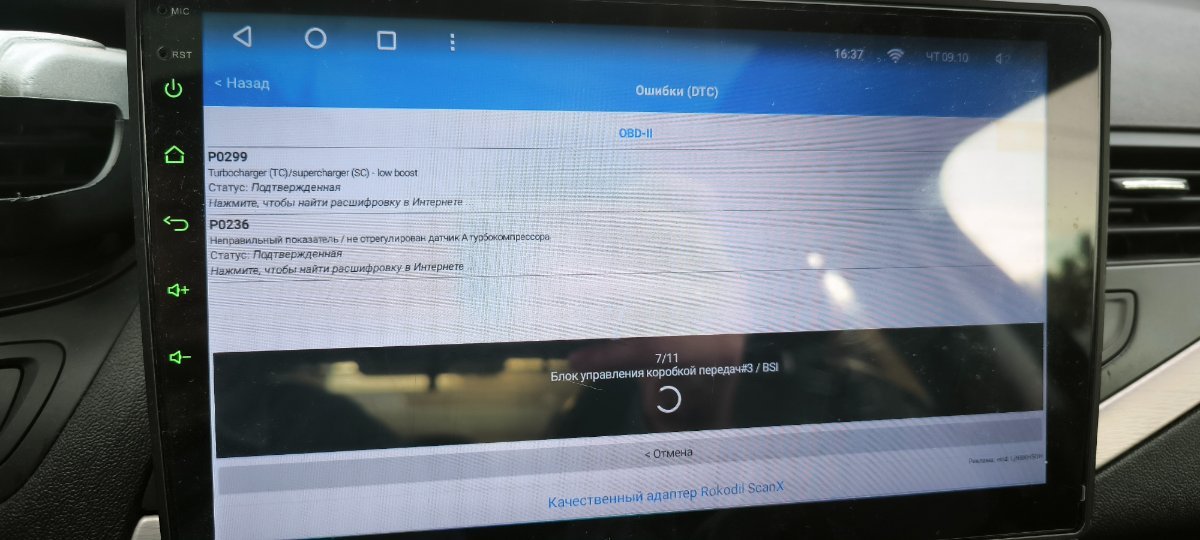

Саня_1988 Опубликовано 28 октября, 2025 Автор Поделиться Опубликовано 28 октября, 2025 По ошибками было только две почистил больше не вылетали Ссылка на комментарий

ZIGGY Опубликовано 28 октября, 2025 Поделиться Опубликовано 28 октября, 2025 @Саня_1988 по практике любые Мск неориг так себе, брать 16 400 988 80. Компрессия и будет в норме, у тебя в цилиндрах масло, на кольцах горелое масло, чего бы компрессии не быть то... Ошибки по контуру турбонаннува, по не достоверному сигналу давления наддува. Либо передув либо датчик ерунду нюхает. Основные проблемы по расходу масла в этом моторе, кроме течей наружу- -Дубовые МСК -Выработка на клапанах в рабочей зоне МСК -Элипсность шпг. Как ты понимаешь ни один из этих пунктов выше не даёт низкой компрессии.... Ради эксперимента берешь Мск новые, выше артикул, берешь новую клапанную ориг, ставишь, катаешься. Расход остался-в пред посте я писал что делать. Подбор автомобилей Peugeot\Citroen, подробности "Понакупят шнурков по объявлению, а пользоваться не умеют!" © Enzo С4-С5-С6-С4P-5008 Ссылка на комментарий
