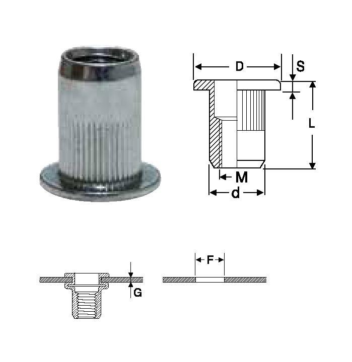

A20C Опубликовано 16 октября, 2025 Поделиться Опубликовано 16 октября, 2025 Я ставил вытяжные гайки emusic 1 Ссылка на комментарий
emusic Опубликовано 16 октября, 2025 Автор Поделиться Опубликовано 16 октября, 2025 Попробую поискать. Хотя, похоже, проще будет тупо согнуть полоску стали толщиной ~0.5 мм, пробить в ней отверстие, чтоб раскрылось в обратную сторону, вставить, да ввинтить туда шуруп. LDS 1 Ссылка на комментарий

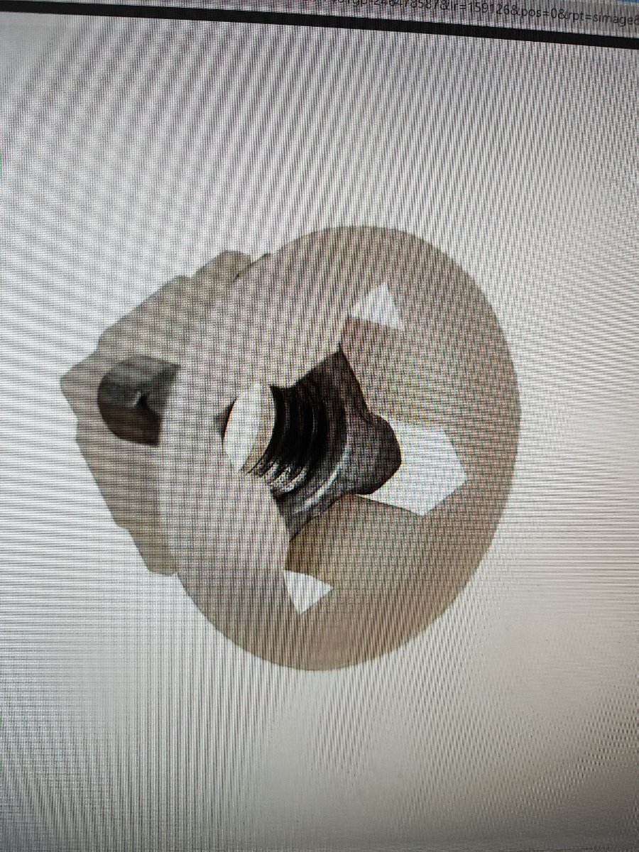

ZIGGY Опубликовано 18 октября, 2025 Поделиться Опубликовано 18 октября, 2025 Стандартная закладная в траверсе кругло-квадратная... В чем проблема то? Оно там нормально стоит. Подбор автомобилей Peugeot\Citroen, подробности "Понакупят шнурков по объявлению, а пользоваться не умеют!" © Enzo С4-С5-С6-С4P-5008 Ссылка на комментарий
emusic Опубликовано 18 октября, 2025 Автор Поделиться Опубликовано 18 октября, 2025 3 часа назад, LDS сказал: чтоб Хуан инструмент не менял при сборке, а весь пластик разом прикрутил Так там один хрен винты с одинаковыми шлицами Torx, но по краям - шурупы в ответные пластмассовые детали, а в центре и по сторонам от него - винты М6 с таким же шлицем. Для Хуана было бы всяко проще, если б по всему периметру были одинаковые шурупы и пластмассовые ответные детали. 1 час назад, ZIGGY сказал: Стандартная закладная в траверсе кругло-квадратная Я на них первым делом и смотрел, но не был уверен, что это именно оно. Если оно, то их и закажу. Ссылка на комментарий
emusic Опубликовано 18 октября, 2025 Автор Поделиться Опубликовано 18 октября, 2025 1 час назад, ZIGGY сказал: Оно там нормально стоит На чертеже гайки под М6 размер (длина стороны) всего 11 мм. Как оно держится в отверстии со стороной 14 мм? На рамке не вижу сколько-нибудь явных выступов-защелок. Или они могут иметь разные внешние размеры? Ссылка на комментарий
