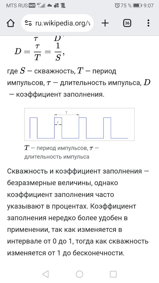

forummailandlogin Опубликовано 19 октября, 2025 Поделиться Опубликовано 19 октября, 2025 @fibonathi Скважность безразмерная величина. Ссылка на комментарий

forummailandlogin Опубликовано 20 октября, 2025 Поделиться Опубликовано 20 октября, 2025 @fibonathiТак ты сбегал, рассказал? Как прореагировали? Обещали поправить или при тебе поправили? Исправленный документ покажешь. Или предложишь на слово верить? Ссылка на комментарий
Ситруа Жомапель Опубликовано 21 октября, 2025 Поделиться Опубликовано 21 октября, 2025 В 19.10.2025 в 14:05, forummailandlogin сказал: безразмерная величина А безразмерная и выраженная в процентах - это не одно и тоже разве? https://www.livemaster.ru/pawtteryceramics Ссылка на комментарий
forummailandlogin Опубликовано 21 октября, 2025 Поделиться Опубликовано 21 октября, 2025 @Ситруа ЖомапельНет не одно и то же. Ссылка на комментарий
Ситруа Жомапель Опубликовано 21 октября, 2025 Поделиться Опубликовано 21 октября, 2025 А, это если обратная, тогда в процентах. https://ru.wikipedia.org/wiki/Скважность Так получается? https://www.livemaster.ru/pawtteryceramics Ссылка на комментарий
forummailandlogin Опубликовано 21 октября, 2025 Поделиться Опубликовано 21 октября, 2025 @Ситруа ЖомапельОбратная (коэффициент заполнения) тоже без размерная, хоть и добавляют к ней проценты. Но автор скорей всего имел ввиду именно коэффициент заполнения, т.к. скважность используется ну очень редко, в основном в радиотехнике и в основном для измерения импульсной мощности. Ситруа Жомапель 1 Ссылка на комментарий
Ситруа Жомапель Опубликовано 21 октября, 2025 Поделиться Опубликовано 21 октября, 2025 38 минут назад, forummailandlogin сказал: скважность используется ну очень редко Про "скважность" узнал только вчера. Сначала про нефть подумал. И геологию. https://www.livemaster.ru/pawtteryceramics Ссылка на комментарий
fibonathi Опубликовано 21 октября, 2025 Автор Поделиться Опубликовано 21 октября, 2025 Господа, давайте не соревноваться в длине ....... Если есть что сказать по делу - пожалуйста. Ссылка на комментарий
forummailandlogin Опубликовано 21 октября, 2025 Поделиться Опубликовано 21 октября, 2025 @fibonathiА по чему ты считаешь, что это не по-делу? Человек следуя твоим рекомендациям будет добиваться "скважности 85-95" увеличением длины штока и ни фига понимать не будет почему у него скважность падает, а не растёт. А оказывается у автора своя система счисления. Ссылка на комментарий
