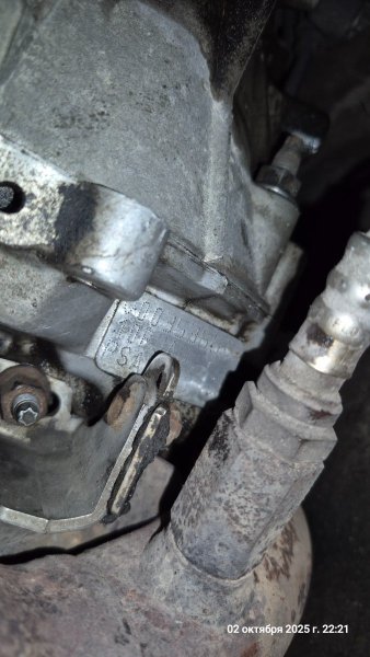

halalivan Опубликовано 5 октября, 2025 Поделиться Опубликовано 5 октября, 2025 Купил себе c4 picasso. На номера двигателя не обратил внимания, не думал, что будут проблемы. Почистил площадку, после того, как в МРЭО меня развернули и увидел, что номер движка другой, мало того, что другой номер модели (в ПТС - 10FJAUPSA5FX, на двигателе 10FJAJPSA5FX). Я догадываюсь, что это одно и то же, но как доказывать это в ГАИ и не нарваться на экспертизу? Ссылка на комментарий
ситровод771 Опубликовано 5 октября, 2025 Поделиться Опубликовано 5 октября, 2025 Мало инфы. Номер другой - на учет не поставят. Не знаю, можно ли купить движок и поставить контрактный и с ним зарегистрировать. Или у бывшего владелоьца узнавать где оригинальный движок. А лучше отдать пикасик обратно. Потому что это гиморой. Ссылка на комментарий

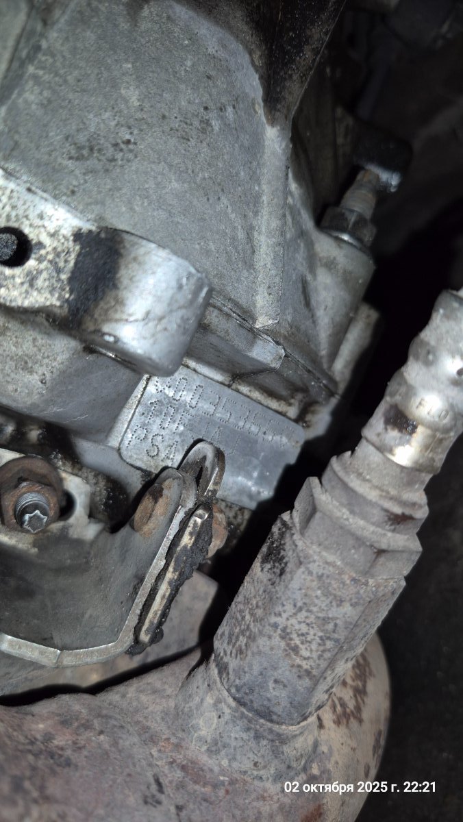

halalivan Опубликовано 5 октября, 2025 Автор Поделиться Опубликовано 5 октября, 2025 @ситровод771 бывший владелец даже и не знал, что движок меняный, по крайней мере, так говорит, доверять есть смысл, хороший знакомый. Даю чуть побольше инфы. В ПТС есть две строки - номер модели двигателя и номер двигателя. В номере модели указано 10FJAUPSA5FX, в номере цифры. по факту на двигателе плашка с номерами на фото (за уголком PSA5FX, верхние цифры с ПТС отличаются, соответственно) Как я почитал и погуглил, знаки перед PSA5FX - это тот же номер двигателя, который должны указывать в соответствующей строке, из-за того, что он на других строчках на плашке, его зачастую пишут в модель двигателя. На площадках встречал и 10FJAJ, и 10FJAU, 10FJAK и прочие буквы. Если двигатель с другим номером, его зарегистрируют при условии аналогичности самой модели двигателя. Двигатель одной модели, PSA5FX, только вот часть серийника написали в модели, я вот как раз и об этом, раз часть серийника написана в ПТС в модели, получается, что расхождение в модели (которого нет) Ссылка на комментарий
