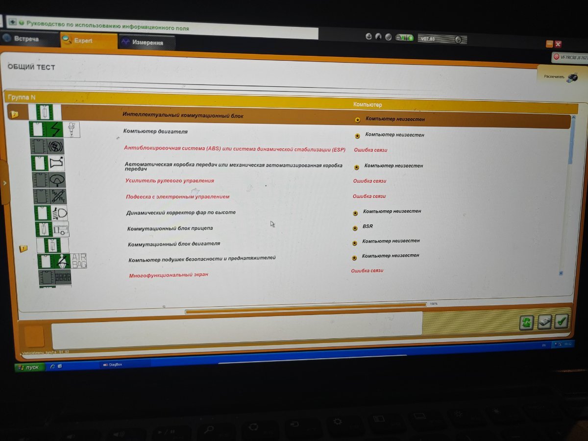

ZIGGY Опубликовано 2 октября Поделиться Опубликовано 2 октября @bullgaren Нет... Давай ка ты нам облегчи работу. Заходишь в диагбокс , выбираешь с5х7, делаешь глобальный тест, раскрываешь папочки(слева от калькуляторов) блоков бси, впрыск, АБС, КПП ,делаешь фотки, потом в бси, снизу справа кнопочку с газе ой-журнал ошибок, делаешь фотки пары листов открывшейся последней страницы, и фотки сюда. А, и фотку приборки, на заведённом двс Подбор автомобилей Peugeot\Citroen, подробности "Понакупят шнурков по объявлению, а пользоваться не умеют!" © Enzo С4-С5-С6-С4P-5008 Ссылка на комментарий

bullgaren Опубликовано 3 октября Автор Поделиться Опубликовано 3 октября @ZIGGY ок, только у меня с5r, Это 2006 год, там лексия, не диагбокс. Или ты предлагаешь, специально именно диагбокс ом прогнать, в принципе с5х7 в такой же конфигурации тоже были, только у них блоки ecu уже бош стоят. @Rykopop Не, лампочку точно не перемкнул, потому как если снять клему с акб пна пару минут, а потом обратно одеть, то при первом повороте ключа в замке зажигания, до заводки двигателя, чек гореть не будет. Ссылка на комментарий
ZIGGY Опубликовано 3 октября Поделиться Опубликовано 3 октября @bullgaren именно х7 Подбор автомобилей Peugeot\Citroen, подробности "Понакупят шнурков по объявлению, а пользоваться не умеют!" © Enzo С4-С5-С6-С4P-5008 Ссылка на комментарий

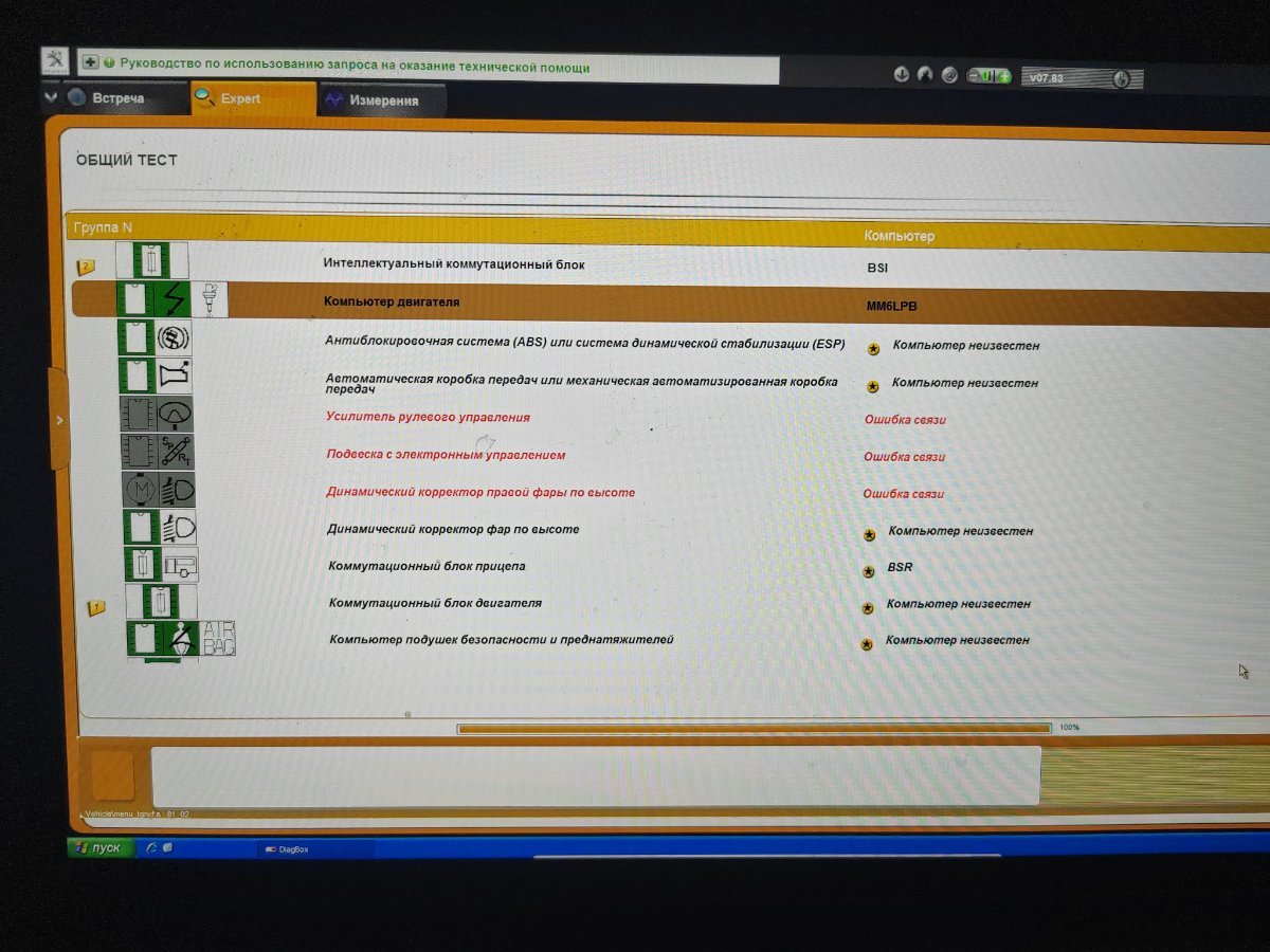

bullgaren Опубликовано 3 октября Автор Поделиться Опубликовано 3 октября Не распознает diagbox мой ecu под с5х7. Но один черт ошибок нет Ссылка на комментарий
bullgaren Опубликовано 3 октября Автор Поделиться Опубликовано 3 октября Распознал под пежо 407, нет ошибок В бси 2 ошибки: - по дисплею информационному, я его снял, он в ремонте - по омыватель фар, там фишку с насоса снял предыдущий "экономист" Ссылка на комментарий
