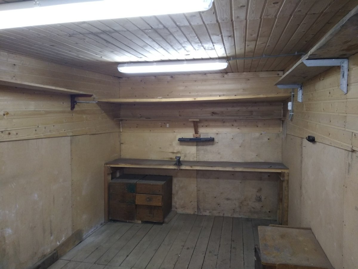

Yamai Опубликовано 4 сентября, 2025 Поделиться Опубликовано 4 сентября, 2025 Хочу замутить подобного плана освещение в гараже, чтобы было хорошо видно и минимум теней. скорее всего буду не только сверху размещать но и несколько штук по бокам. Планирую с перспективе использовать его как помещение мастерскую для хобби/работы в перспективе. Какие лучше взять лампы, теплого цвета или холодного или это все индивидуально. И второй вопрос, я же правильно понимаю что на фотке такого плана - светильники? Всем заранее благодарочка кто подскажет советом Ссылка на комментарий

LDS Опубликовано 4 сентября, 2025 Поделиться Опубликовано 4 сентября, 2025 @Yamai идея правильная, но все зависит того что за гараж, какова его высота-ширина и где/как можно разместить светильники. Кмк на стене гаража они будут мешать. На твоей картинке светильник длиной 1200мм. Для общего освещения 2 таких на гараж хватит. Можно 3 повесить. Для местного освещения нужны еще. Какие - зависит от того что делать будешь. Например - прожекторы ватт по 50-100 на лире или на треноге. 1 час назад, Лы́хны сказал: на потолок можно лампы с прозрачными колпаками Не нужно. Прозрачный рассеиватель при малой высоте подвеса в гараже даст полосы или радугу на освещаемой поверхности, поэтому рассеиватель - только опаловый. 1 час назад, Лы́хны сказал: если будете работать с цветом. То ищем вот этот параметр: нужно, чтобы он был выше 90 (может еще CRI называться). И в любом случае ниже 80 не смотреть. Степень защиты IP65, Цветовая температура - 4000К. Мощность - 30-35 Вт со световым потоком около 4500лм. Yamai, Лы́хны и Алeкс 3 All we are saying is give peace a chance Ссылка на комментарий
