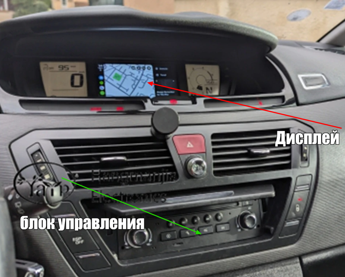

Лы́хны Опубликовано 16 сентября, 2025 Поделиться Опубликовано 16 сентября, 2025 @escander2 Там ничего не выдвинуто, дисплей ставите вместо своего отдельно, а блок управления вместо тушки мафона и все у вас как по заводу. Вот подобная установка нс Пикасине. Ссылка на комментарий

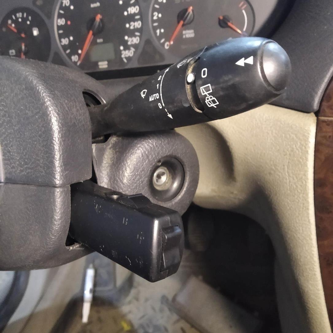

escander2 Опубликовано 15 ноября, 2025 Автор Поделиться Опубликовано 15 ноября, 2025 Всем доброго дня! Итак. По ссылке kashcei приобрел канбас. Поставил китайского андрюху и канбас. Все работает и кнопки тоже, но..... Канбас работает только с одной магнитолой, старую с бортовиком пришлось отключить. Подумав маленько я отказался от канбаса в пользу бортовика. На китайце есть встроенный бортовик, но там общие параметры, а спецефических как на ситрах, увы! Нет. Выход нашелся. Просто вместо штатных правых кнопок поставил готовый блок с резистивными кнопками. Спойлер Теперь имею подрулевых вместо семи, десять. При чем можно задавать им любые функции. Мало того, дополнительно эти же кнопки можно настроить на другие функции только при длительном нажатии. Так, что канбас теперь валяется без дела. Это что касается конкретно по теме. Теперь по поводу высказывания Лы́хны о том, что не стоит заморачиваться с дешевым китайцем. Согласен на все 300% . С дешевым не стоит. Я отправил назад 3 магнитолы. Первая накрылась медным тазом на второй день. Вторую я протестировал, из заявленных 6 Гб ОЗУ и 128 Гб внутренней памяти в наличии было 4 Гб ОЗУ и 64 Гб внутренней. Третья вообще имела на борту всего 2 гига ОЗУ и 32 внутренней. Покупать б\у на эбее или у поляков за 26 кило не очень то хотелось. Есть дешевле, но не такие. Мне товарищь подсказал один магазинчик, где ребята работают честно. Продают китайские магнитолы, но не те "перепиленые" и "перепрошитые", а напрямую от завода. И действительно, очень достойный аппарат. Старый ни в какое сравнение не идет. Я, хоть и не фанат, но доволен как слон. Называть магазин здесь не буду, дабы не выглядило рекламой. Кому интересно скину в личку. Цены конечно выше, чем на Озоне, но и разница очень большая. Получилось конечно не по феншую, но мне не красоваться. Спойлер Зато у меня теперь в одном месте есть практически все. Два USB, AUX, WI-FI, Bluetooth, любой навигатор, антирадар, видеорегистратор, 4G, хорошый приемник, видео в движении, все яндекс примочки, голосовой помощник. Последний на русском и с набором наверно больше сотни команд, включая и управление климатом, только для этого нужно подключать каншину. Лы́хны 1 Ссылка на комментарий

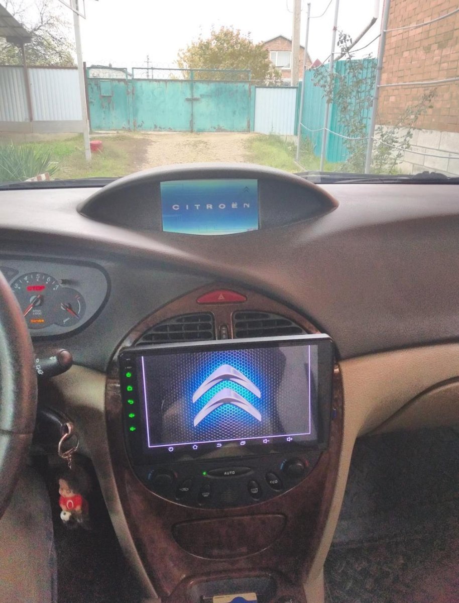

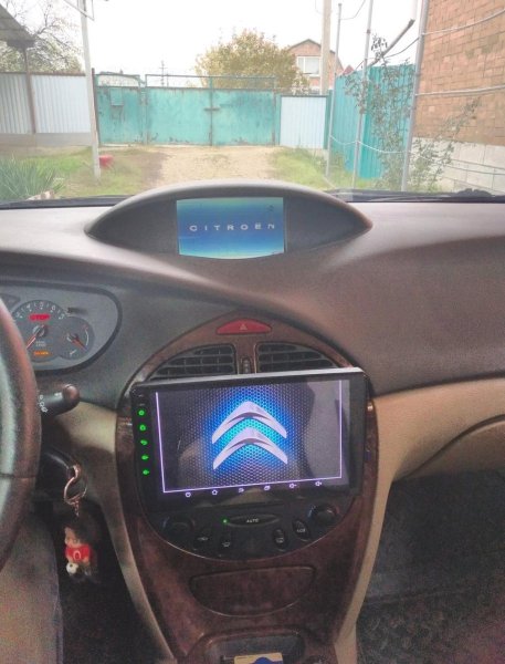

escander2 Опубликовано 10 декабря, 2025 Автор Поделиться Опубликовано 10 декабря, 2025 @Ilia78 @Ilia78 @Ilia78 Смотри выше, есть фото. С5 2004 года с цветным дисплеем. Головное Magneti Marelli RT3 N3-03 Поставить просто некуда. Не хотелось лишаться штатного БК, а то можно было вместо экрана вставить 7-ми дюймовую магнитолу. Но я пошел по другому пути. Сохранил штатный БК и установил 9-ти дюймовую магнитолу. Переходную рамку взял от Опель Астра Н. Немного доработал ( приделал к ней салазки по размеру окна с защелками) Спойлер и она встала впритык между кнопками. Салазки прикрепил к рогам внизу и к боковой стенке. В общем все на коленке за два часа. Правда у меня есть весь инструмент. Если тебе нужно более подробно, я думаю лучше в личку, чтобы не захламлять форум. Да и это уже не по теме. Ссылка на комментарий
