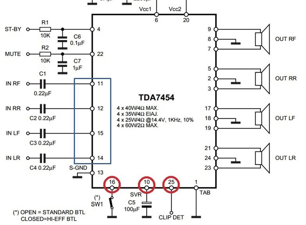

escander2 Опубликовано 30 августа, 2025 Автор Поделиться Опубликовано 30 августа, 2025 @kashceiВывести я и сам бы смог. На выходной усилитель подаются сигналы на 11, 12, 14,и 15 пины. Спасибо за идею. Осталось только подобрать подходящий усилитель. Ьлаго из сейчас много в продаже. Ссылка на комментарий

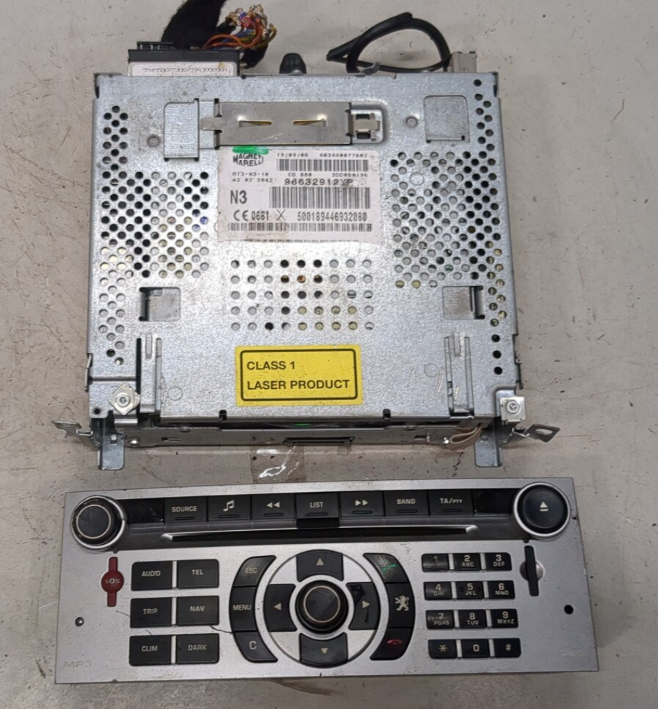

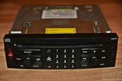

Лы́хны Опубликовано 30 августа, 2025 Поделиться Опубликовано 30 августа, 2025 А смысл корячить дешевого китайца? Возьмите б/у тушку от пыжа 407 там даже морды 1 в 1. Вот к примеру Морду свою напялите если смущает лев вместо елки. Я думаю разница только в прошивке. Единственное возможно нужно будет привязать через лексию - вбить вин( на следующих мафонах так) Ссылка на комментарий
escander2 Опубликовано 31 августа, 2025 Автор Поделиться Опубликовано 31 августа, 2025 @Лы́хны НЕ, у меня такая. 22 часа назад, kashcei сказал: Ссылка на комментарий

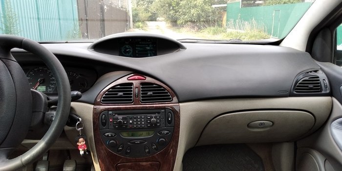

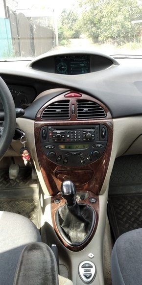

Лы́хны Опубликовано 1 сентября, 2025 Поделиться Опубликовано 1 сентября, 2025 @escander2 а фото вашей панели(торпедо) можно? Ссылка на комментарий
escander2 Опубликовано 1 сентября, 2025 Автор Поделиться Опубликовано 1 сентября, 2025 @Лы́хны Вечером дочь приедет, сделаю. Ссылка на комментарий
escander2 Опубликовано 2 сентября, 2025 Автор Поделиться Опубликовано 2 сентября, 2025 @Лы́хны @Лы́хны Ссылка на комментарий

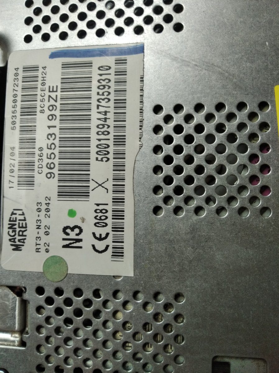

escander2 Опубликовано 8 сентября, 2025 Автор Поделиться Опубликовано 8 сентября, 2025 За прошедшее время побывал в двух краевых центрах у официалов. В одном сразу открестиоись от моей проблемы, сказав, что RT3 N3 03 самый неримонтопригодный аппарат. В другом тоже сами отказались ремонтировать, но направили к одному частнику сказав, что он может все. Этот частник узнав, что проблема состоит в печатной плате, тоже посоветовал выбросить ее в мусорку. Отремонтировать невозможно. Дорожки идут во внутренних слоях платы. Но и это еще не беда. Беда в том, что они настолько тонкие, что даже феном припаять к ним не возможно. На заводе они не паяются к пистонам, а просто прокалывают дорожку пистоном и обжимают. А уже к пистону паяют деталь. У него же была б\у магнитола Magneti Marelli RT3 N3 01. Увы! Как он и сказал, она включилась, но далеко не все функции работают. Прошивка совсем другая. В итоге все они мне советовали одно и то же, выбросить совсем или оставить только для БК (он работает исправно), а купить китайца андроид и не пудрить мозги ни себе ни другим. Этот же мастер показал на фото как он переделал на таком же ситре. Родную магнитолу спрятал под торпедо над бардачком. Удлинил два шлейфа к панели управления, а панеьку закрепил в бардачке к верху ящика. Она нужна только для настроек. А на место старой поставил однодиновую андроид магнитолу с 9 дюймовым экраном. Подключил кнопки на руле через канбас, но не все работают. Мне лично эти кнопки по фиг. Тем более, что на китайце тоже есть голосовой помощник. Уже заказал китайца, жду. Как поставлю, отпишусь. Ссылка на комментарий
