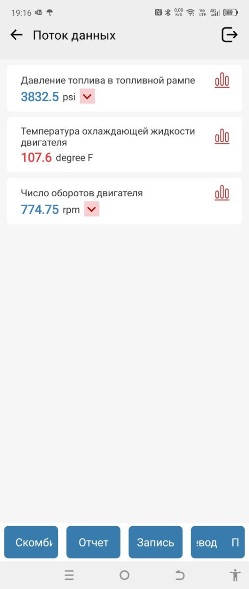

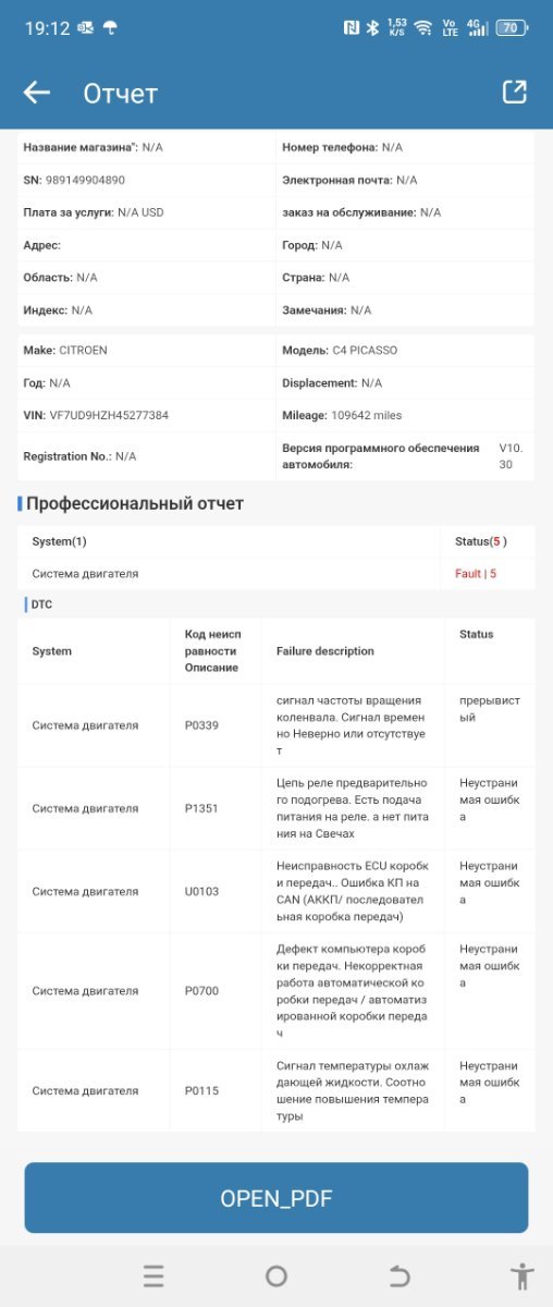

volandvn Опубликовано 15 августа, 2025 Автор Поделиться Опубликовано 15 августа, 2025 Добрый день! Приехал завёл Снял логи, выкладываю пока работает. Заглох. Ссылка на комментарий
Антон Малышев Опубликовано 18 августа, 2025 Поделиться Опубликовано 18 августа, 2025 @volandvn Вы в итоге датчик и проводку проверяли? У меня давно на ниссане примерно так же было. Пока двигатель не нагреется - ехала, при нагревании вставала намертво. Ошибок никаких не было. Вылечилось заменой датчика коленвала - видимо он при нагреве начинал глючить. Я бы купил самый недорогой и поменял. Перед этим, конечно, проводку надо прозвонить. Ссылка на комментарий
Антон Малышев Опубликовано 18 августа, 2025 Поделиться Опубликовано 18 августа, 2025 Вообще проводка вряд ли виновата. На проводку степень нагрева двигателя вряд ли как-то может повлиять. Ссылка на комментарий
ситровод771 Опубликовано 18 августа, 2025 Поделиться Опубликовано 18 августа, 2025 Уже говорили что это либо датчики некорректно показывают либо сама программа работы двигателя слетела. И при нагреве ЭБУ выключает аварийно двигатель (блокирует форсунки например). Никто не мешает ему воткнуть ЕЛМку и ФАП 1,5 и посмотреть в режиме реального времени что там происходит. Всё это стоит копейки. А так это гадание на кофейной гуще. Ссылка на комментарий

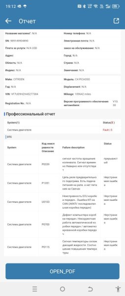

Антон Малышев Опубликовано 18 августа, 2025 Поделиться Опубликовано 18 августа, 2025 @ситровод771 мне кажется ошибки по датчику колена, которую автор выше привел в скрине, уже достаточно для того, чтобы его поменять и посмотреть что будет дальше. Тем более, что он может от нагрева вылетать. Ссылка на комментарий
ситровод771 Опубликовано 18 августа, 2025 Поделиться Опубликовано 18 августа, 2025 Датчик колена проверить плевое дело -подключить тестер и нагреть его феном. И сразу станет известна его работоспособность. Ссылка на комментарий
Антон Малышев Опубликовано 18 августа, 2025 Поделиться Опубликовано 18 августа, 2025 Тогда можно ещё проще - нагреть феном и запустить машину. Если не запустится, то в нем дело. Ссылка на комментарий
