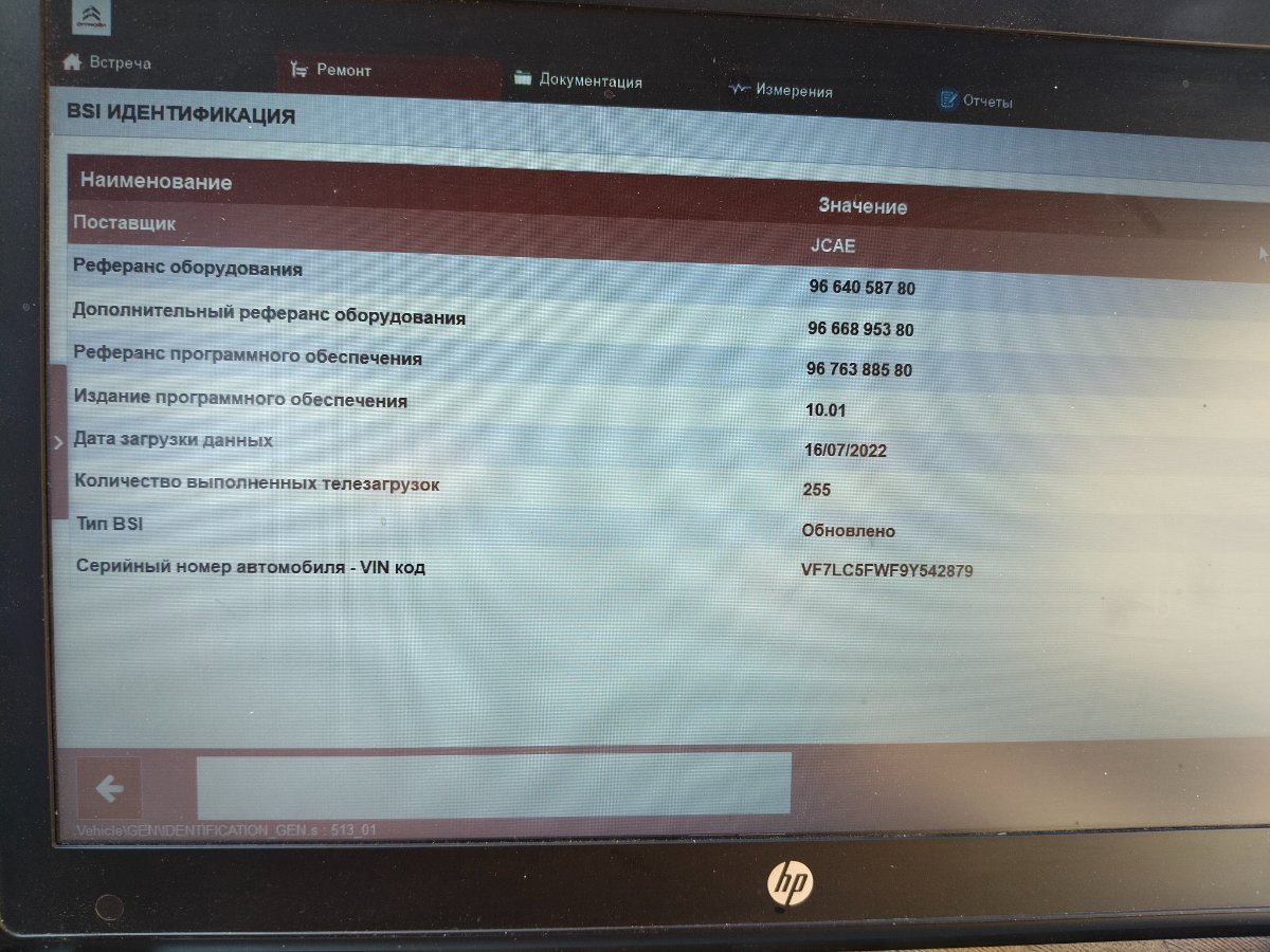

volandvn Опубликовано 7 августа Поделиться Опубликовано 7 августа Добрый день Уважаемые Коллеги. Исходные данные: Citroen c4 picasso 1.6 HDI. 2008 год. Долгая история мытарств. На данный момент едет и глохнет при прогреве, не заводится пока не остынет. Был в сервисе в г. Ставрополь, Называется "Леон-Сервис" ума не дали. Починили электрику, заменили блок bsi и не смогли его адаптировать на текущую конфигурацию машины. Соотвественно ничего не работет и электроники. Вытолкали из сервиса на отвали. Предварительно, форсунки все с стенда, ремонтировались. ТНВД со стенда, ремонтировался. По текущему состоянию нагревается до рабочей температуры и глохнет, при этом переключает передачи с задержкой. Сцепление и выжимной тоже сменены. По мотору, кроме вороха ошибок на неконнект с модулями BSI есть ошибка по датчику положения распредвалов. Никто не береться сделать в г. Ставрополь. Может кто знает, из коллег где смогут помочь? Ссылка на комментарий

volandvn Опубликовано 7 августа Автор Поделиться Опубликовано 7 августа Я могу повторно снять ошибки. Мотор меняли недавно, грм выставили, и он ездил. @ситровод771 BSI сгорел Ссылка на комментарий
ситровод771 Опубликовано 7 августа Поделиться Опубликовано 7 августа Расскажите про блоки и новый мотор. Он идентичный со старым? Когда мотор заводится на холодную ошибки есть? Возможно ЭБУ встает в защиту при нагреве из за неправильного управления или настроек. Какой то параметр выходит за нормы и ЭБУ выключает мотор. Нужно (не утверждаю) перепрошить прошивку ЭБУ. И записать в новый БСИ пин код от вашей машины. Это наверное делается Диагбоксом но это не точно. Через раздел замена блоков. В сервисе это было сделано? Ссылка на комментарий

volandvn Опубликовано 9 августа Автор Поделиться Опубликовано 9 августа @ZIGGY ну собственно я и обращался за помощью к клубням, может кто мастеров знает в моем городе вменяемых. Машина у Леона стояла почти год. Диагбокс был. Не прописать бси не смогли не элементарно прогнать датчик, проводку до него.... Датчик купил, попробую махнуть. Ссылка на комментарий

kashcei Опубликовано 9 августа Поделиться Опубликовано 9 августа 2 часа назад, volandvn сказал: @kashcei подружите BSI? Это единственные, мне известные мастера в моем городе, которые не падают в обморок при слове Ситроен Вы думаете я в PSA обучался))) Для подружить нужен только пин-код... Тупо стираем флеш 95128(вообще пустую),в диагбоксе-замена BSI-пин и полетели... На свою имею 3 BSI разной степени работы и глюкавости остановился на этом за 22г Ссылка на комментарий
volandvn Опубликовано 10 августа Автор Поделиться Опубликовано 10 августа @kashcei ну может, тогда подскажете, как сделать. Диагбокс я заведу.... Ближайшая помощь в Краснодаре.... Ссылка на комментарий
ситровод771 Опубликовано 10 августа Поделиться Опубликовано 10 августа На авито местного чип тюнера найти чтобы прошивку ЭБУ исправил. Или самому этим заморочиться. Если самому, могу подсказать что нужно купить. Ссылка на комментарий
volandvn Опубликовано 10 августа Автор Поделиться Опубликовано 10 августа @ситровод771 Я врач по образованию. Чуток диагбоксос пользоваться, лексия китайская есть..... Вряд ли сам прошивку поправлю Ссылка на комментарий
kashcei Опубликовано 10 августа Поделиться Опубликовано 10 августа 6 часов назад, volandvn сказал: @ситровод771 Я врач по образованию. Чуток диагбоксос пользоваться, лексия китайская есть..... Вряд ли сам прошивку поправлю Ну раз лексиия есть не вижу проблем.Снимаете BSI(свой родной),идете в ремонт чего нибудь(телефонов,телевизоров)Просите снять дамп с 95128,сохранить его,стереть эту флеш и запаять пустую в любой купленный вами BSI.Из дампа читаем пин... Либо покупаете самый дешёвый програматор и делаете сами... В диагбоксе ремонт-замена BSI-пин-обмен с моторником-прописываем свои блоки,ключи и комплектацию Если хоть что то понятно трудностей не будет))) Ссылка на комментарий
