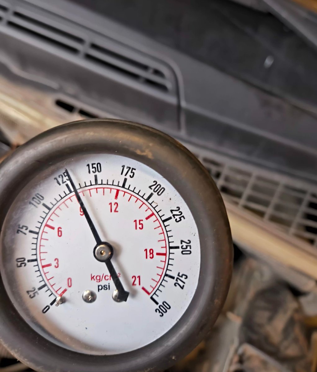

sbaev Опубликовано 6 августа Поделиться Опубликовано 6 августа Всем привет. Сразу суть: Компрессия 9 кг/см2 в каждом цилиндре (прикрепил фото замера). Что делать? Являюсь обладателем автомобиля ситроен ксара пикассо 1.8л. 2005 г. выпуска с пробегом 356 тысяч км. Я не первый хозяин. Двигатель 1.8 6FZ EW7J4 Масло в двигатель заливаю Лукойл LUXE 10W40. Где-то литр уходит на доливку. При последней замене масла заливал жижу в цилиндры для раскоксовки LAVR кажется - субъективно ничего не поменялось (компрессию после расстановки не замерял). Вопрос к владельцам авто с аналогичными двигателями и большими пробегами. 1) Какая у вашего авто компрессия? 2) Накидайте советов, мнений что можно сделать для увеличения компрессии? 3) Насколько критично с такой компрессией ездить и сколько с такой компрессией можно ещё проездить? 4) Есть мысль просто поменять кольца с притиркой клапанов и заменой маслосъёмных колпачков. Состояние цилиндров не знаю. Ссылка на комментарий

sbaev Опубликовано 6 августа Автор Поделиться Опубликовано 6 августа @A20C я покупаю при замене масла канистру 5л. ещё канистру 1л. и вот их хватает от замены до замены. Но это ещё зависит от скорости езды - я заметил, что когда еду в районе сотки то и расхода масла почти нет, а если 120 и выше то расход масла увеличивается. Когда измерял компрессию так и делал - на прогретом выкручивал все свечи и делал замеры в каждом цилиндре - двигатель был тёплый. Про открытую заслонку - мне кажется разницы нет открыта она или нет и при том, что она электронная, как её отследишь визуально открытая она или нет. Ссылка на комментарий

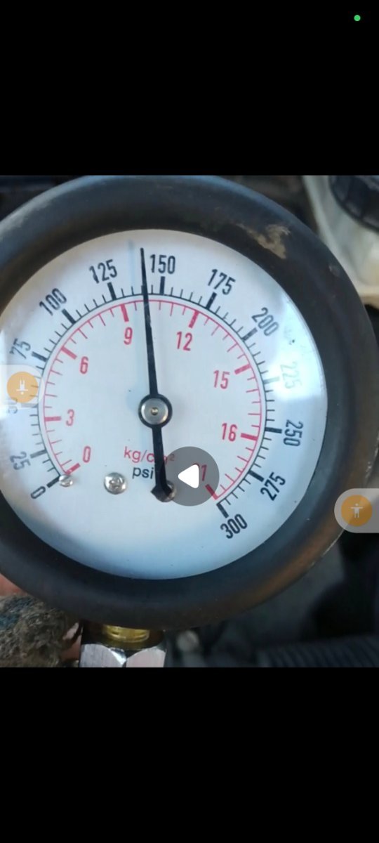

sbaev Опубликовано 6 августа Автор Поделиться Опубликовано 6 августа 21 минуту назад, ZIGGY сказал: с мотором какие проблемы есть? Так однозначно трудно сказать. Так что бы что-то критическое - такого нет. Троит на холодную ну тут может подсос воздуха, масло от замены до замены литр-полтора. Расход средний где-то 9 л. Я просто в машине сам всё ремонтирую и вот сейчас в очередной раз решился на глобальный ремонт: помпу поменять, ремень с роликами ГРМ и заморочился компрессией. Тут в архивах нашёл замеры компрессии от ноября 2018 г. Ссылка на комментарий

A20C Опубликовано 7 августа Поделиться Опубликовано 7 августа 22 часа назад, sbaev сказал: Насколько критично с такой компрессией ездить и сколько с такой компрессией можно ещё проездить? Ещё долго. Если расход масла все лишь 100мл на 1000 км, то с мотором ничего делать не надо, он вполне исправен. Ссылка на комментарий
Rykopop Опубликовано 7 августа Поделиться Опубликовано 7 августа @sbaev я к тому, что у тебя и у моего ew10j4 этот параметр идентичен. И 9ка для мотора прошедшего 350к с минимальным расходом масла- это нормально. Если нет проблем с запуском и не кушает масло как бмв- то паниковать не стоит) Поршневая подуставшая конечно, но и пробег нормальный) VIN: VF7DCRFNC76465859 Ссылка на комментарий

ZIGGY Опубликовано 7 августа Поделиться Опубликовано 7 августа @sbaev Ну так вот и ерундой не занимайтесь... Компрессия есть, одинаковая +-,свечки поменяйте, форсунки промойте, дроссель, ну короче что нибудь полезное сделайте))) Подбор автомобилей Peugeot\Citroen, подробности "Понакупят шнурков по объявлению, а пользоваться не умеют!" © Enzo С4-С5-С6-С4P-5008 Ссылка на комментарий
