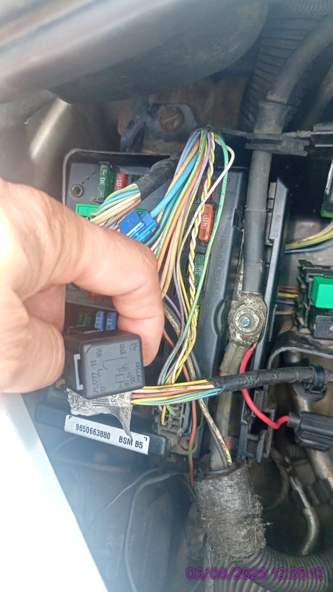

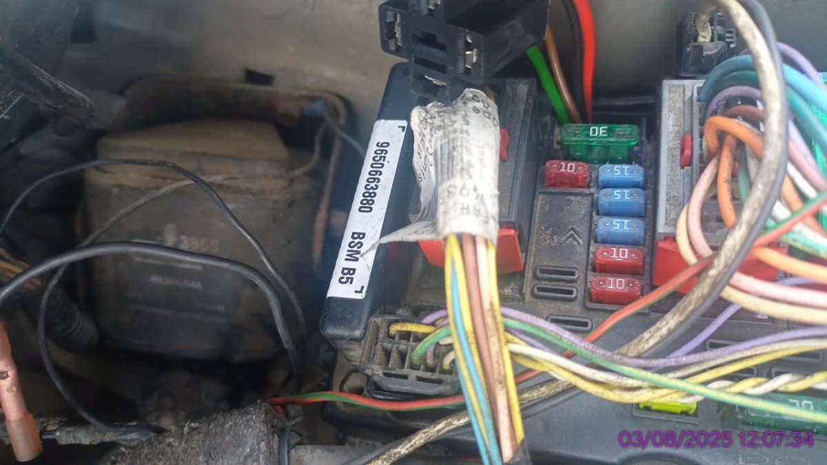

Прошу помощи в совете по пыжу 807 3 л.  История такая. Заглох на светофоре, отбуксировав домой в гараж обнаружил что нет питания бензонасоса, прозвонив предохранители ( он оказался целым )  и полазив и инете понял что не включается  реле топливного насоса, принял решение заменить реле и так как оригинального нет , припаял выносную 4-х контактную колодку для релюшки. Собрал , установил, включил зажигание и питание так и не пришло на бензонасос.

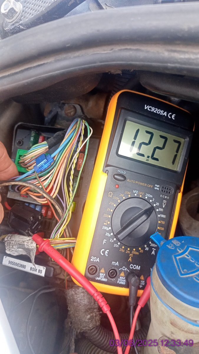

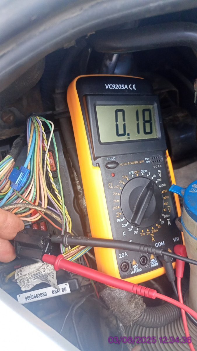

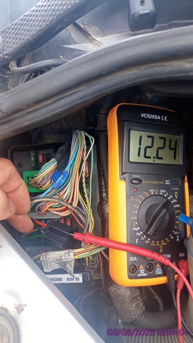

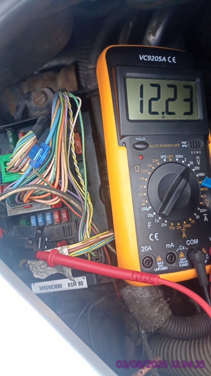

Питание 12 в, приходит , но релюха не срабатывает. Подскажите куда дальше , откуда приходит сигнал на реле., как оно замыкается,
Дополню , на днях поехал купил новый блок BSN B5  подсоединил , результата не дало. На клемах бензонасоса 2,1 вольта , а на предохранители , относительно массы 3 вольта.
Н фишки бензонасоса 3,5 вольта
Не понял куда приходит питание 12 и работает ли бензонасос напрямую? На него приходит 4 провода - 2 - питание и 2 это датчик уровня топлива.
А, понял, похоже сгорел электронный ключ в ЭБУ. Пробило переход.
