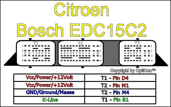

ник1111111 Опубликовано Вторник в 15:25 Поделиться Опубликовано Вторник в 15:25 Всем привет подскажите пожалуйста, блок EDC15C2 Ситроен С8 2.0 Hdi не выходит на связь, нет питания на эбу, Может быть кто поможет со схемой управления двигателем. Или дельным советом где искать проблему. Ссылка на комментарий
ситровод771 Опубликовано Вторник в 18:34 Поделиться Опубликовано Вторник в 18:34 Проверьте питание на фишке блока, там должно быть масса и 2 плюса - один постоянный и второй зажигание. Если не приходят - то проверяйте провода, если приходят - то блок неисправен. Схема вам ничего не даст, нужна распиновка блока. Ссылка на комментарий
ситровод771 Опубликовано Вторник в 18:40 Поделиться Опубликовано Вторник в 18:40 Ссылка на комментарий
ник1111111 Опубликовано вчера в 05:34 Автор Поделиться Опубликовано вчера в 05:34 @ситровод771 спасибо за совет, проверил питание на блок не приходит, Я схему искал для того что б прозвонить питание на блок. Питание приходит с блока bsi, не подскажите какие предохранители отвечают за питание на блок. Ссылка на комментарий
ситровод771 Опубликовано вчера в 08:19 Поделиться Опубликовано вчера в 08:19 Предохранители просто так не горят, если конечно они сгорели. А у вас не приходит на блок плюсы или масса? Попробуйте найти поиском в яндексе где эти предохранители. Честно говоря лень искать это за вас. Ссылка на комментарий
